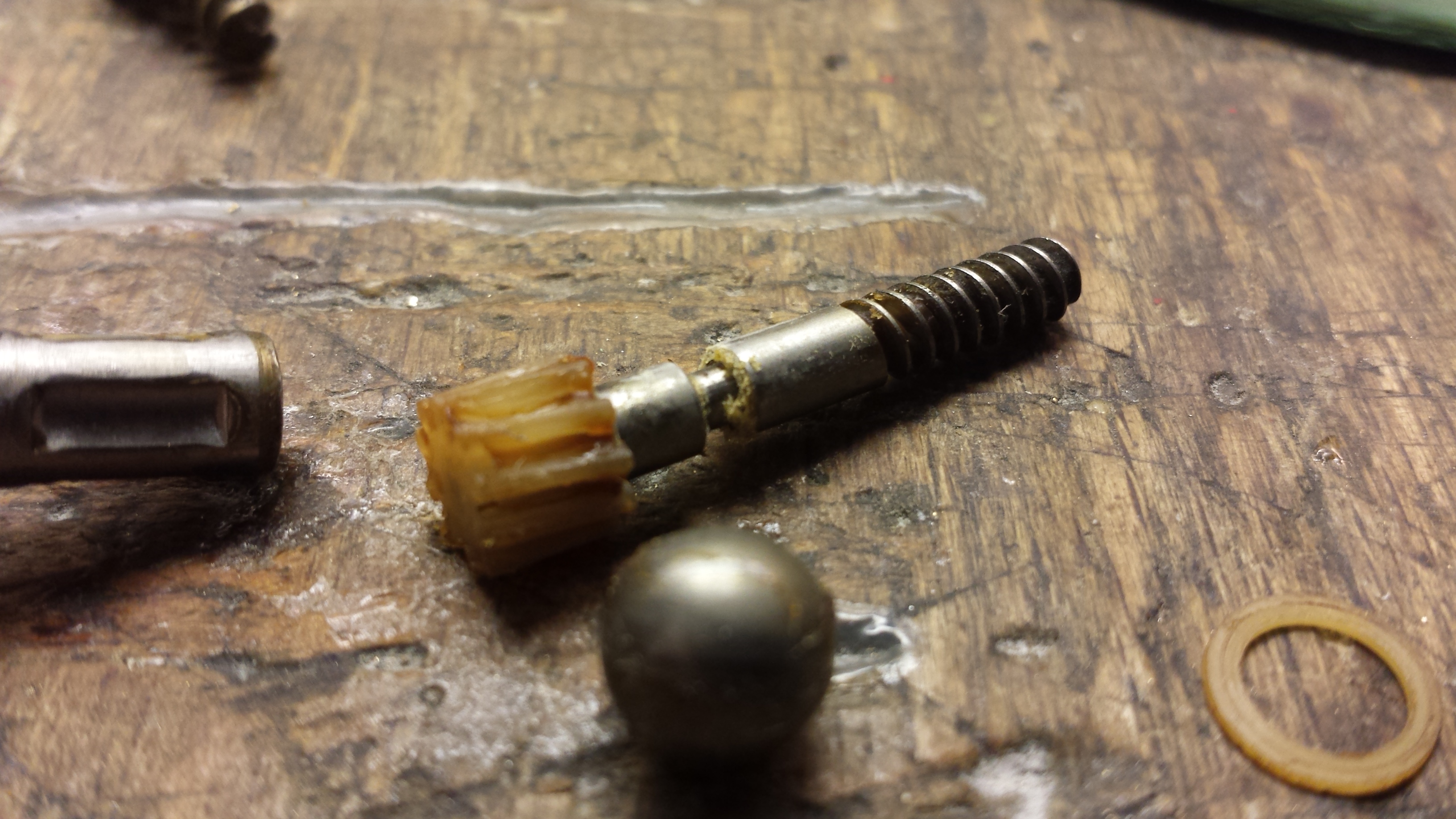

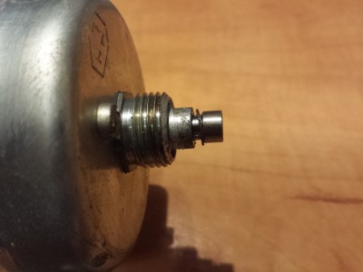

Also ich glaube, das einige Defekte hier vom Besitzer/Vorbesitzer hausgemacht sind.
Heute wieder einen Tacho bekommen.
Im erste Bild wurde an der Welle die Hülse quasi abgepresst, weil vermutlich die Tachowelle den Rotor nach vorn gedrückt hat. Vorstellbar ist das wenn die Tachowelle nicht richtig eingesteckt worden wäre und dann würde fest geschraubt. Irgendwie so in der Art muß es passiert sein. Von allein wandert die Hülse nicht!
Auf jeden Fall fällt dadurch innen der ganze Mechanismus auseinander.
Zur Reparatur muß der ganze Tacho zerlegt werden, da die Zeigerwelle nun auch hier in ihrem Lager im Rotor klemmt.
Man sieht im zweiten Bild neben dem eigentlichen Lagerpunkt noch einen Punkt daneben. Der engt den richtigen Lagerpunkt nun ein und er ist schwergängig. Zuckende Zeigernadeln sind möglich.

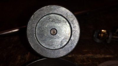

Moin,
heute ist der von dir bei Matz bestellte 555er-NOS-Tacho bei mir eingetroffen.
Außer das er sehr verstaubt ist, bestätigt sich meine Vermutung das das darin enthaltene Fett seiner Aufgabe nicht mehr gerecht wird.
Es ist teilweise tatsächlich völlig vertrocknet, im günstigsten Fall hat es eine Konsistenz vergleichbar mit Knetmasse.

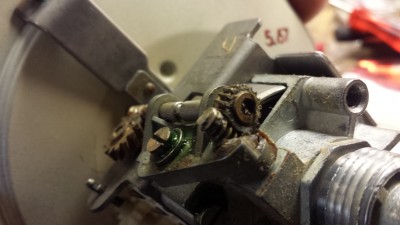

Nach Zerlegung siehts im Inneren auch nicht besser aus.
Trocken und bröselig , siehe Nut.
