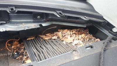

Ich habe letzten Herbst meiner Frau nach langem jammern einen New Beetle Cabriolet gegönnt. Natürlich habe ich alter Sparfuchs am unteren Preissegment geschaut. Als ich damit auf den Hof gefahren bin, ist meine Frau schreiend ins Haus gerannt :mrgreen: .
Der Innenraum total runter gerockt. Alles versifft, viel Kunststoff gebrochen. Jede Menge Dellen, das Dach grün vom Grünspan, Heckscheibe raus gefallen und und und. Aber die Grundsubstanz war sehr gut. 60k Kilometer und das Öl wurde erst gewechselt. Untenrum alles Top, kein Rost. Zumindest die Technik wurde gewartet. Der Händler wollte für den Haufen 3000€ haben. Anscheinend war ich der einzige mit Kaufinteresse, sonst hätte er ihn mir nicht für 1000€ mitgegeben. :mrgreen:
Ich hab dann nochmal 1000€ rein gesteckt. Professionelle Innenraum Reinigung. Dellendoktor. Innenraumteile getauscht die defekt oder verschlissen waren. Heckscheibe eingeklebt. Verdeck in Ordnung gebracht. Für 2000€ stand dann ein Tip Top Fahrzeug auf dem Hof. Wenn ich meine Kollegen so zuhöre, bekommt man dafür Heutzutage nicht mal mehr ein Fahrrad! :mrgreen: Und da muss ich dann auch noch treten :lol: .

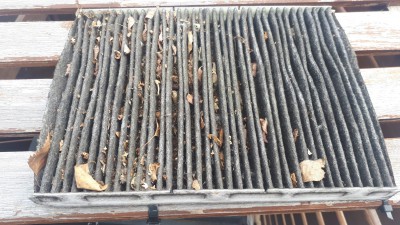

Lange Rede kurzer Sinn: Das Fahrzeug roch innen aber immer noch modrig feucht. Warum auch immer. Erst dachte ich an eine Ozon Behandlung aber bevor ich das mache, schauste dir mal den Innenraumfilter an.
Da habe ich schon 2 Handvoll raus bevor ich die Bilder gemacht habe! :shock: :shock: :shock: Es war bis unter das Armaturenbrett voll! Hat mich den ganzen Vormittag gekostet. Windleitblech runter, Scheibenwischer runter, Wischermotor mit Gestänge raus. Alles war komplett dicht. Ohne Worte :D

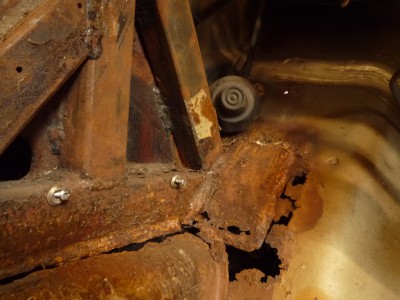

Foxi 69 hat geschrieben: 13.06.2021, 13:31 Mal den Teppich angehoben, der Staub verkriecht sich schon mal über die Jahre ...
Ein Glück das der Käfig Stabilität verleiht.

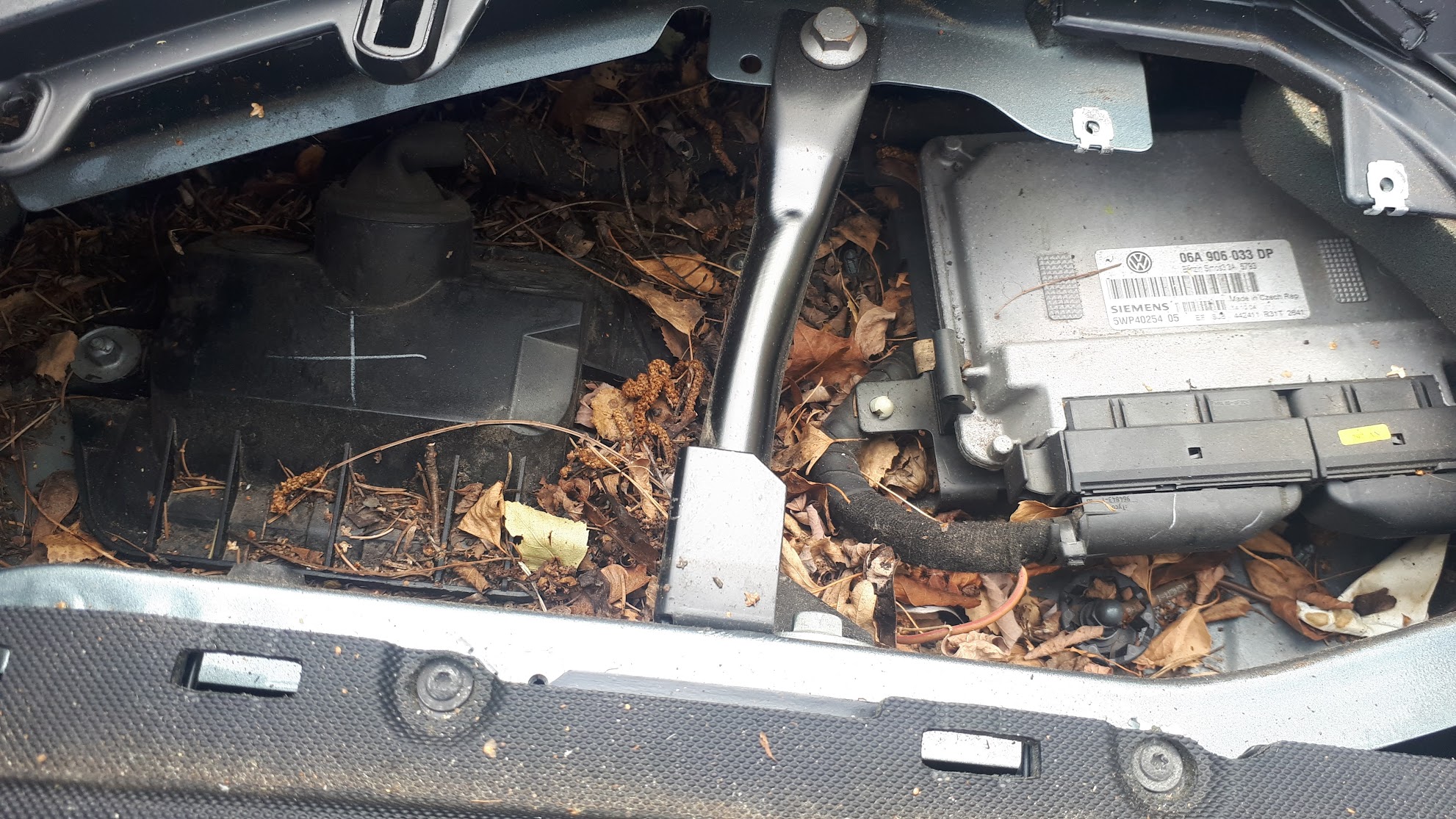

Pollenfilter geht ja noch , lustig wird es erst wenn das Luftfiltergehäuse voll ist mit Schalen ( der Motorraum/Pollenfilter sah auch nicht besser aus)
zum Glück hat schlimmers der Luftfilter verhindert :D

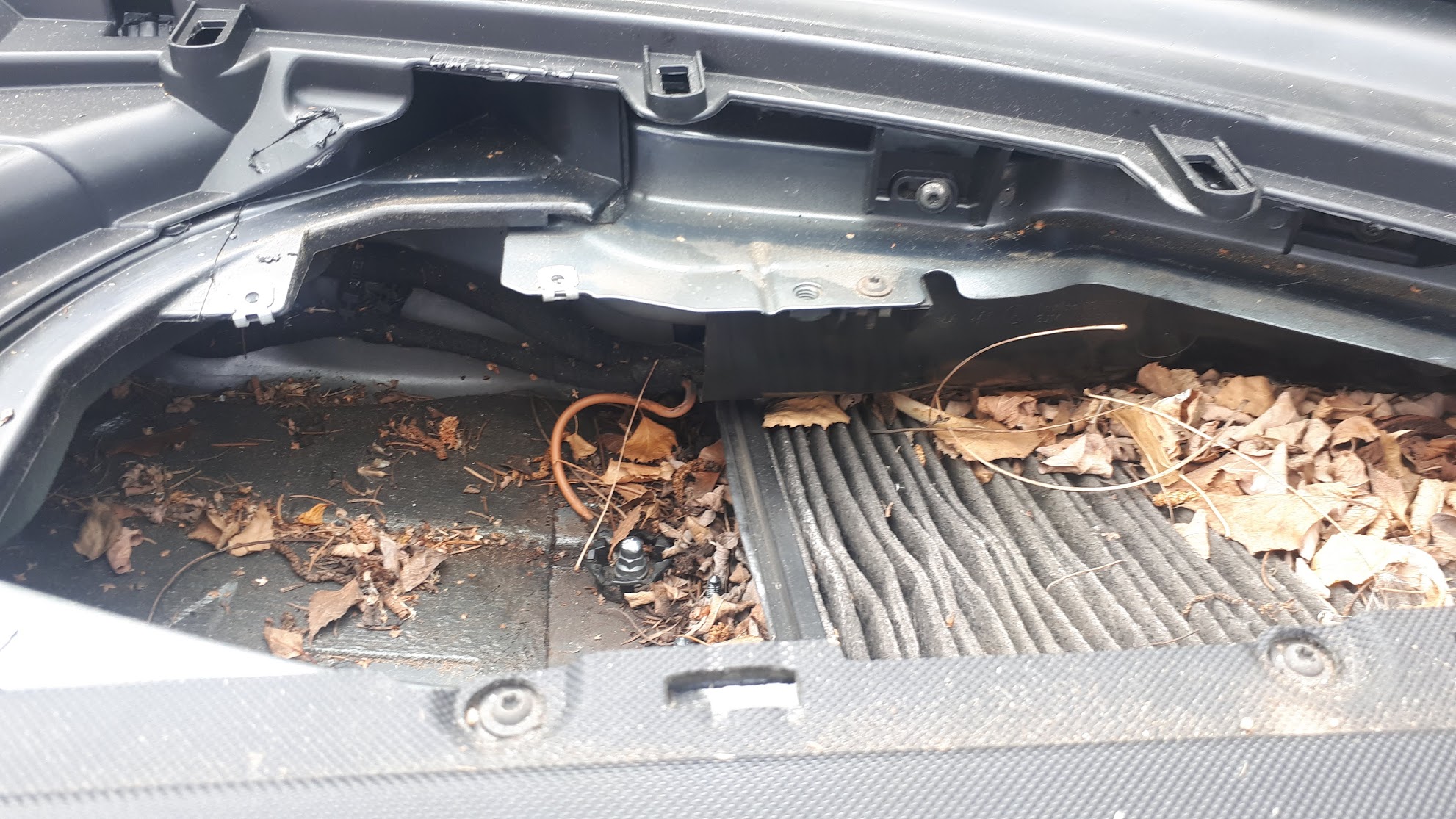

Das ist oft bei Laternenparkern zu beobachten. Sowieso jährlich alle Wassereinläufe und Abläufe reinigen und auch Schiebedachabläufe reinigen.
Besser is das.
:lol: :lol: und vorher gedacht Motorschaden? :mrgreen:
nee alles gut ...
sollte nur eine Inspektion machen
aber in jeder Ecke waren Schalen und Löcher in Dämmmaterial ( Maus ?)
die Zündkerzenstecker waren so voll da ich da erstmal mit Pressluft dran musste :D
war wohl schön warm im Luftfilterkasten :mrgreen:

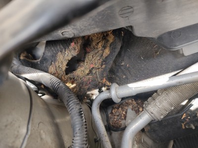

Jörg hat geschrieben: 13.06.2021, 21:12 Das ist oft bei Laternenparkern zu beobachten. Sowieso jährlich alle Wassereinläufe und Abläufe reinigen und auch Schiebedachabläufe reinigen.
Besser is das.
Das ist bei modernen Fahrzeugen wohl üblich.
Micra K10, K12, Corsa B, Focus 2 sahen auch so aus.
Mein Saab 900 war sauber, bis auf ein paar Blättchen im Ansaugkasten.

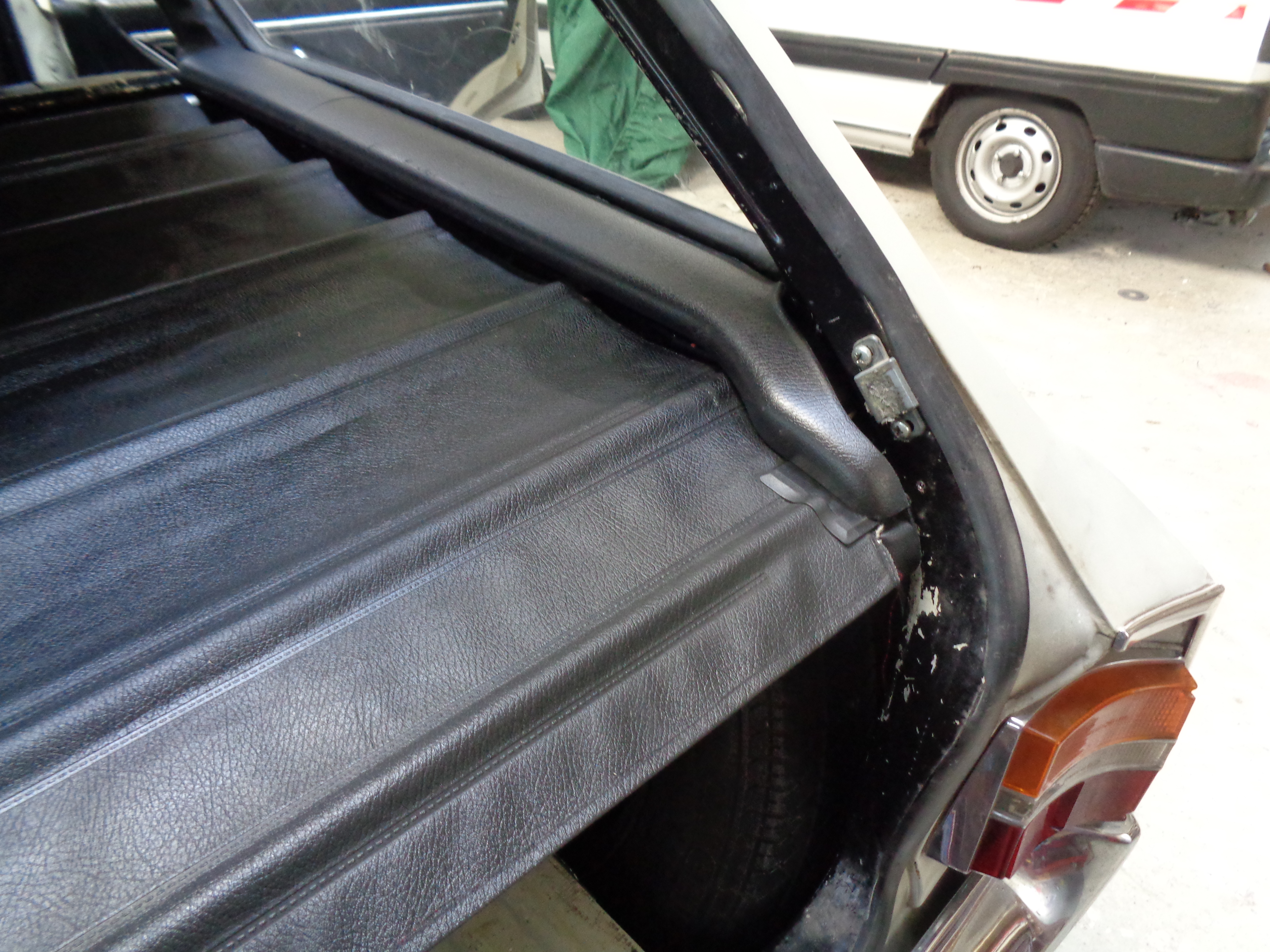

moinsen

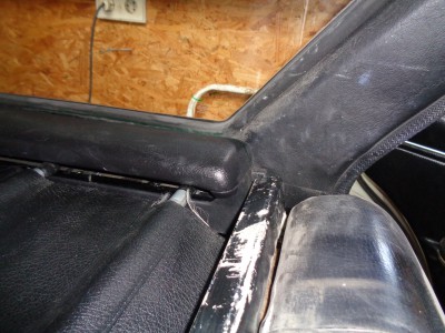

endlich die laderaumabdeckung fertig gemacht
gruß kanne
