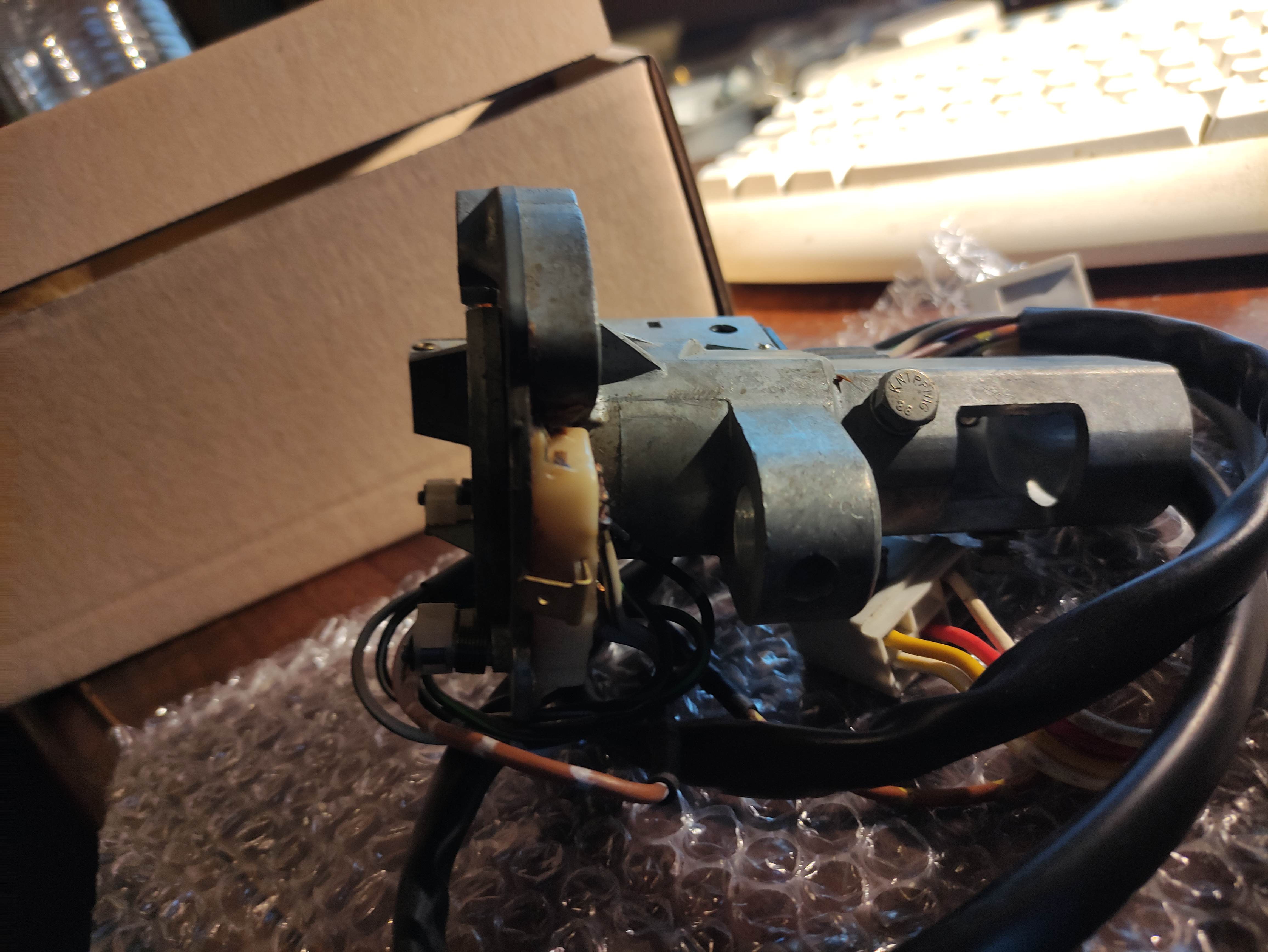

Beiträge: 15112
Re: Lichthupe
Fernlicht/Abblendlichtschalter. Farbe variiert glaube ich.
Blinkerschalter
Blinkerjoch von vorne. Durch die Drehbewegung des Blinkerhebels wird der rechte Schalter betätigt. Das sind also zwei Baugruppen. Wenn du den Sicherungsring entfernst und die Rückstellnocken vom Blinkerhebel, das sind die beiden Flipper unten, wegdrückst kannste den Fernlicht/Ablendlichtschalter abnehmen.

Beiträge: 15112
Re: Lichthupe
Bullshit Seb,
Lenkrad runter und Verkleidung entfernen. Stecker aus dem Sicherungskasten ziehen. Sicherungsring abhebeln und dann Obacht. Unten ist eine gefederte Kugel drin. Zwischen den Flippern die Ausbuchtung unten. Ist eine drei Stufen Geschichte. Scheiße zu erklären, aber Idiotensicher beim Zusammenbau. Damit bleibt der Blinkerhebel in der jeweiligen Position. Und der Rückstellpin hinten am Lenkrad fährt beim einlenken über die Nocken drüber, das ist das leichte knacken beim abbiegen und wennde wieder geradeaus lenkst drückt der Pin die Nocken zurück und dadurch geht der Blinker wieder aus.
