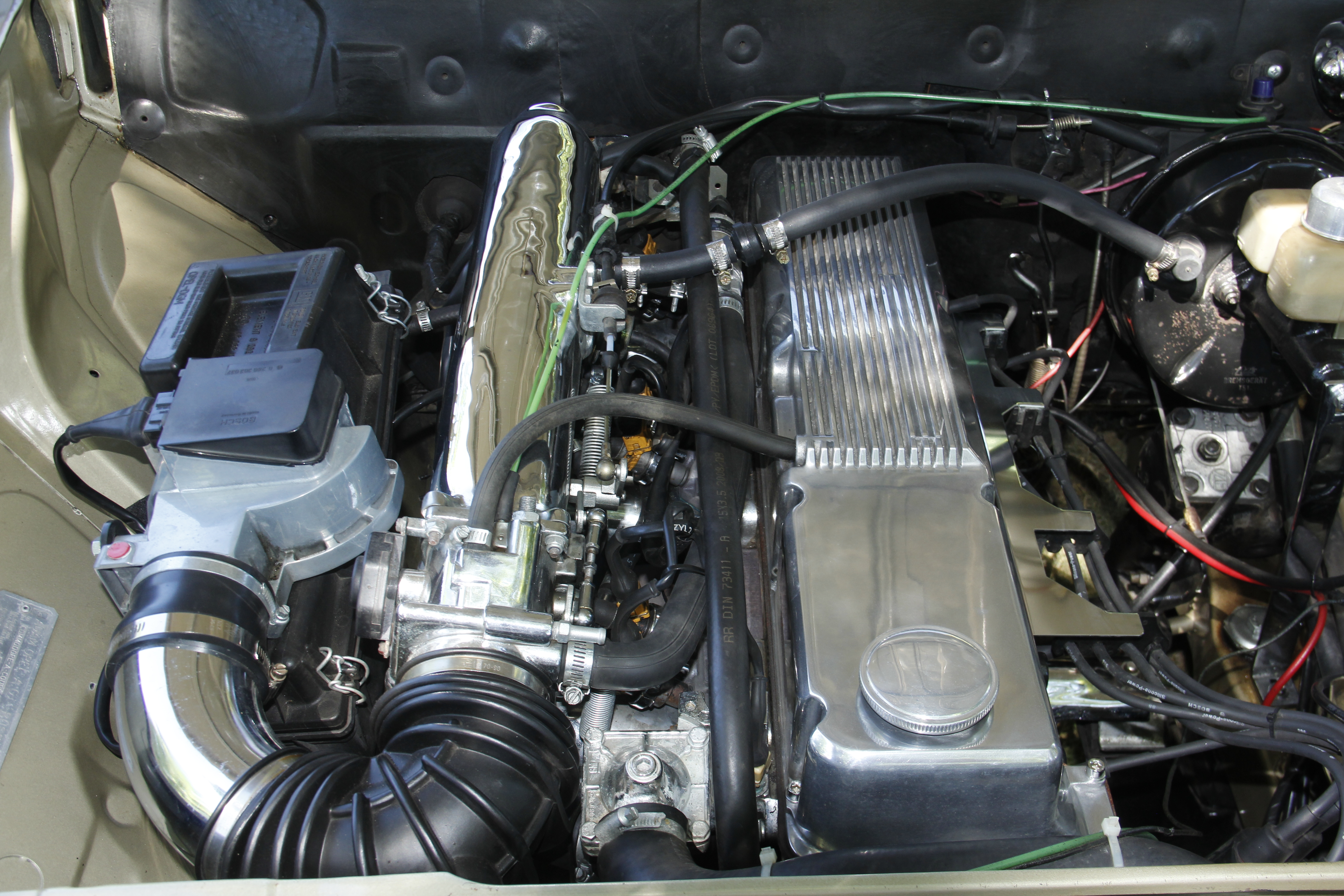

Brender hat geschrieben: 12.03.2021, 19:29 Das fette rote Stromkabel versorgt bestimmt die Lala oder? :lol:
Und die fetten roten Kabel mit dem Kabelbinder auf den Halter des Scheibenwaschbehälters gezurrt. Auf das die Hütte brennt. :shock:

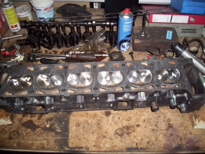

C30NE 0021283
Ist das ein NE mit großen Ventilen ?

andysteinmetz hat geschrieben: 13.03.2021, 00:54 C30NE 0021283
Das der NE eigentlich größere Ventile hat, weiß ich.
Meine Frage bezog sich auf die Motornummer !
Da es ja genug Kuddelmuddel bei Opel gab...
Sind da auch die Ein- und Auslaßschächte und Ansaug- und Abgaskrümmer ab Werk größer ?
BITTE NUR QUALIFIZIERTE ANGABEN !
Danke und Gruß
Andy

Jörg hat geschrieben: 13.03.2021, 00:29
Halt Stop, das ist die Heizung für die Scheibenreinigung........

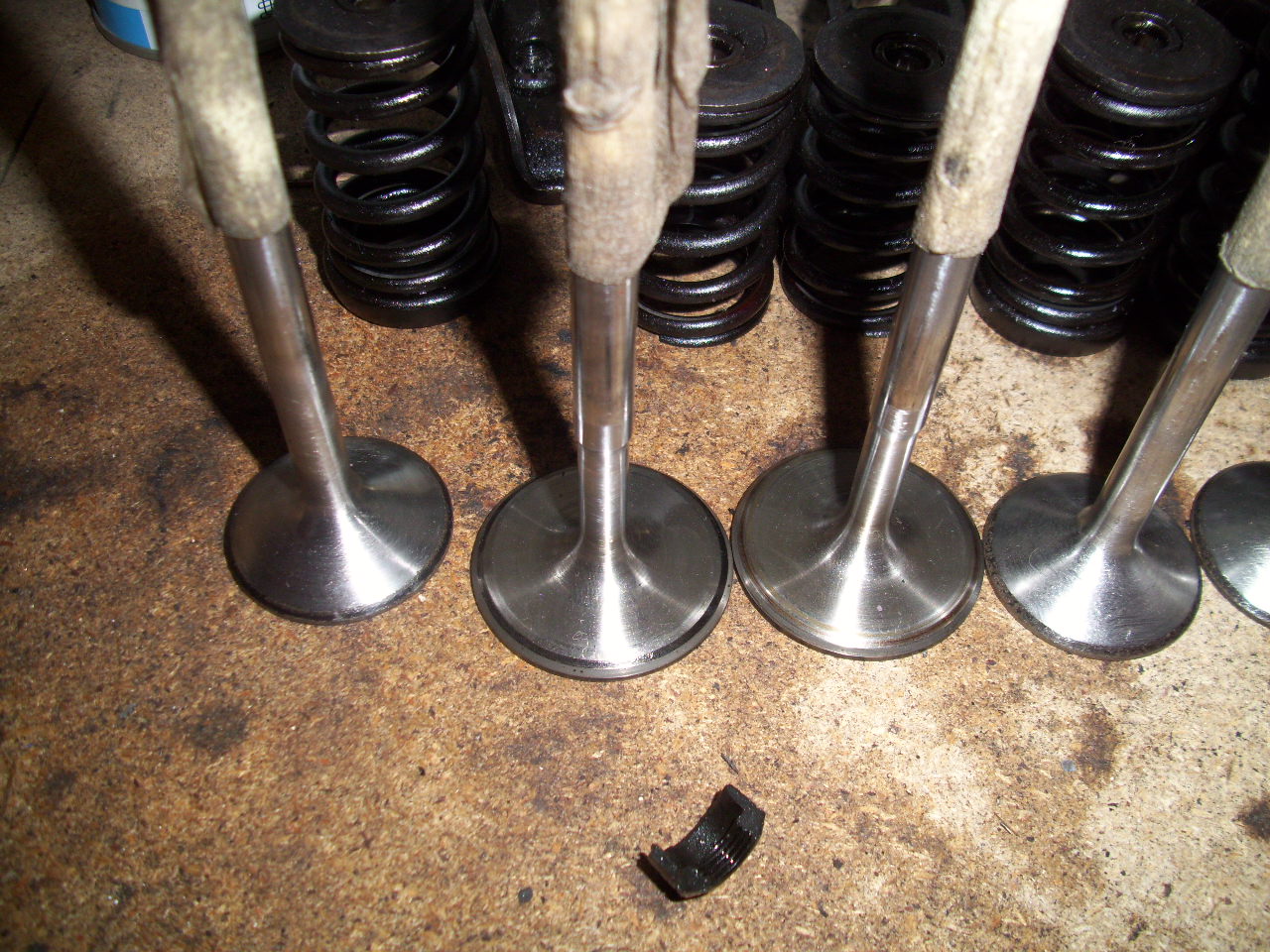

Seht euch mal die Ventilschäfte im unteren Drittel an. Das ist Endgeil, aber wem erzähl ich das......
Gelle Dodthy.
