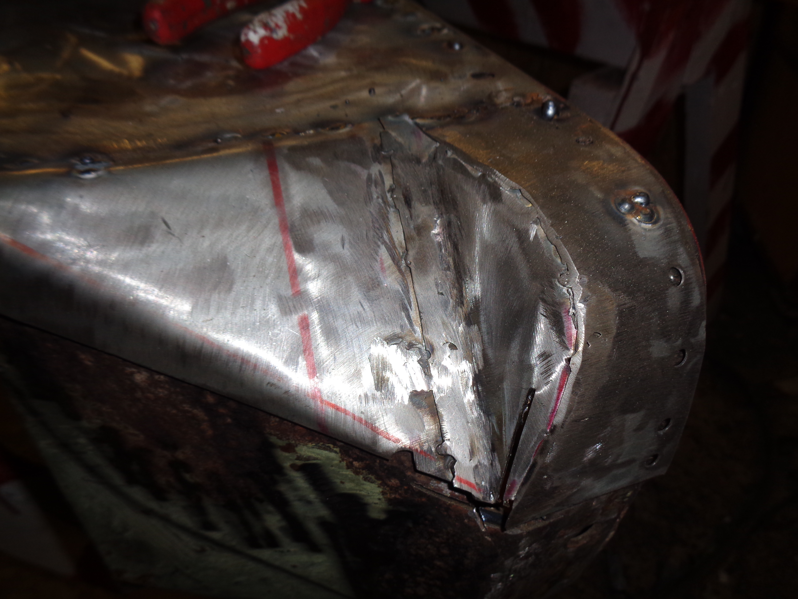

das hat hat nicht so geklappt (verzug?hab aber gut gekühlt)DSC00062 (1).JPGDSC00064.JPG
b
Du lernst noch junger Padawan..... Verzug ist überall im Universum zwischen extremer Wärme und Zimmertemperatur.
Evtl. kann man nach dem Fixieren der Ersatzbleche mit dem Schutzgasschweißgerät das Autogen-schweißen lernen, danach kann man die Bleche auch ausschlichten ohne das die Schweißnaht reisst.
Oder nimm Zinn... mist verboten... Zinnersatzspachtel und schmier die Unebenheiten zu. Heutzutage wird eh geklebt und genietet... ist normal geworden z.b. bei Seitenteilaustausch bei VW oder Mercedes. Den Aufwand den wir früher gemacht haben mit Autogenschweißen oder Hartlot/Weichlot usw gibts nicht mehr. Alles 2K Kleber und Pressen-Nieten.... rest ist dem Lacker überlassen.
Die Chemie machts möglich. Ob besser oder schlechter wird die Zeit zeigen. Aber dieser 2 Kleber ist heftig, eher gibt der Betonboden nach auf dem man rumgekleckert hat als das man das Zeug nach dem aushärten abkratzen könnte. :roll:
Handarbeit und können wird gegen Chemie und schnelligkeit ersetzt. Wie überall.

kanne hat geschrieben: 27.02.2021, 20:56 heute war die frontmaske dran
gruß kanne
Finde ich gut. Bleche machst Du schön.
Experimentier mal etwas mit irgendwelchen Restblechen und versuch mal etwas mehr Power und Drahtvorschub bei den Lochpunktschweißungen. Wichtig ist das die Bleche satt aufeinander liegen, kannst dazu mit dem Hammerstiel das Blech andrücken oder in das Loch nebenan eine Schraube drehen.
Wenn Du die Bleche Stumpf voreinander setzt und der Spalt zum zuschweißen doch zu groß ist und Dir immer eine Seite wegbrennt, mach dir einen Blechstreifen den Du in den Spalt legen kannst. Ruhig 10 cm länger damit du was zum anfassen hast. Dann haste mehr Material zum heften ohne gleich alles wegzubrennen. Das geht auch bei diesen vereinzelten Rostlöchern, wo man mitten im Blech eine tiefe Rostnabe hat mit Miniloch. Zupunkten geht nicht da alles gleich drumherum wegbrennt und das Loch nur größer wird, einfach einen 6mm oder 8mm Bohrer nehmen und den Rost aufbohren, 6 oder 8 mm Blechstreifen in das Loch halten und zuheften. Den Rest planschleifen und evtl. noch 1-2 Punkte aufschweißen und planschleifen.
Soll ja Leute geben die mit nem Dremel ein viereckiges Loch drumherum schneiden und versuchen ein 15x15mm sauber einzuheften mit Magneten und anderen Hilfsmitteln und am ende haben sie einen riesigen Haufen Schweißpunkte wobei man das Blech gar nicht mehr sieht.
Beiträge: 1141
danke mein lieber das war hilfreich,ich weiß da ist noch luft nach oben
gruß kanne
