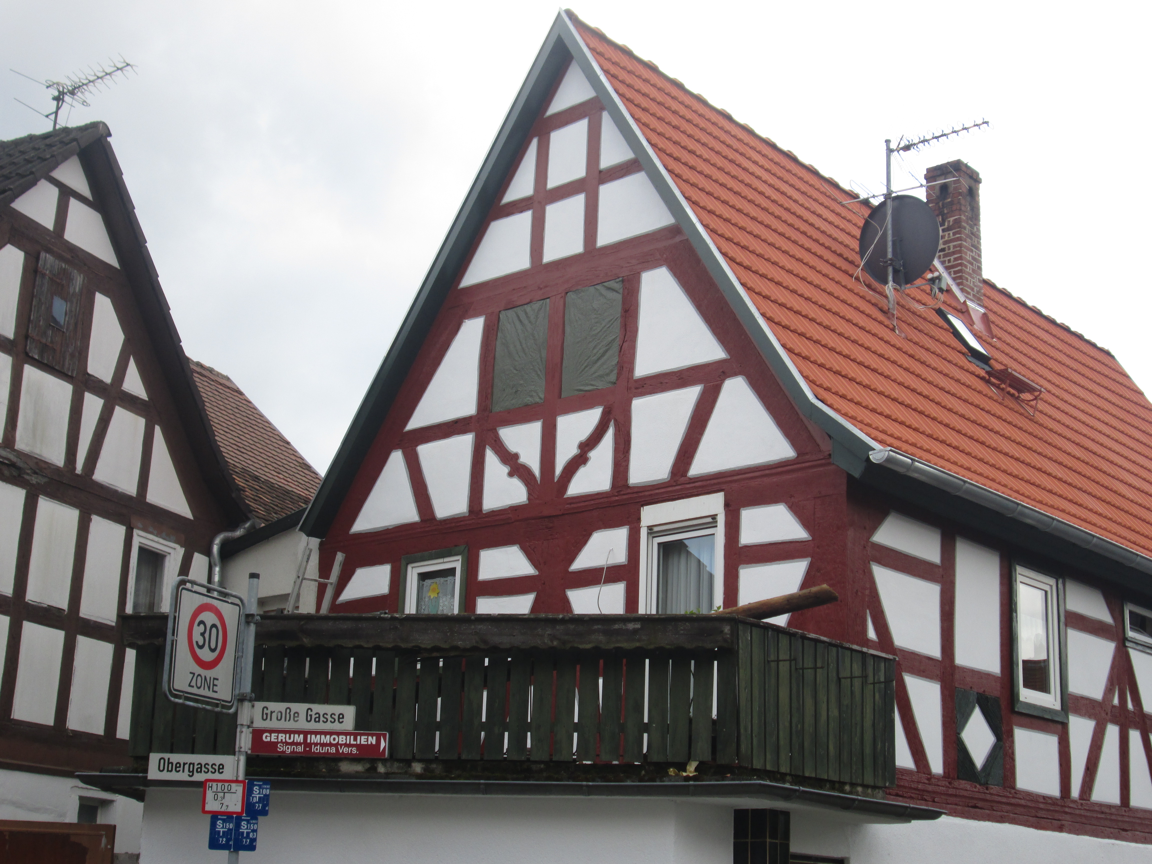

Ahnung hab ich auch keine, aber bissl Erfahrung... :mrgreen:
Mein anderes Hobby sozusagen :wink:
Schießscharten kenne ich auch sehr gut
Der blonde Schönling bin ich - vor 30 Jahren. :mrgreen:
