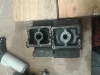

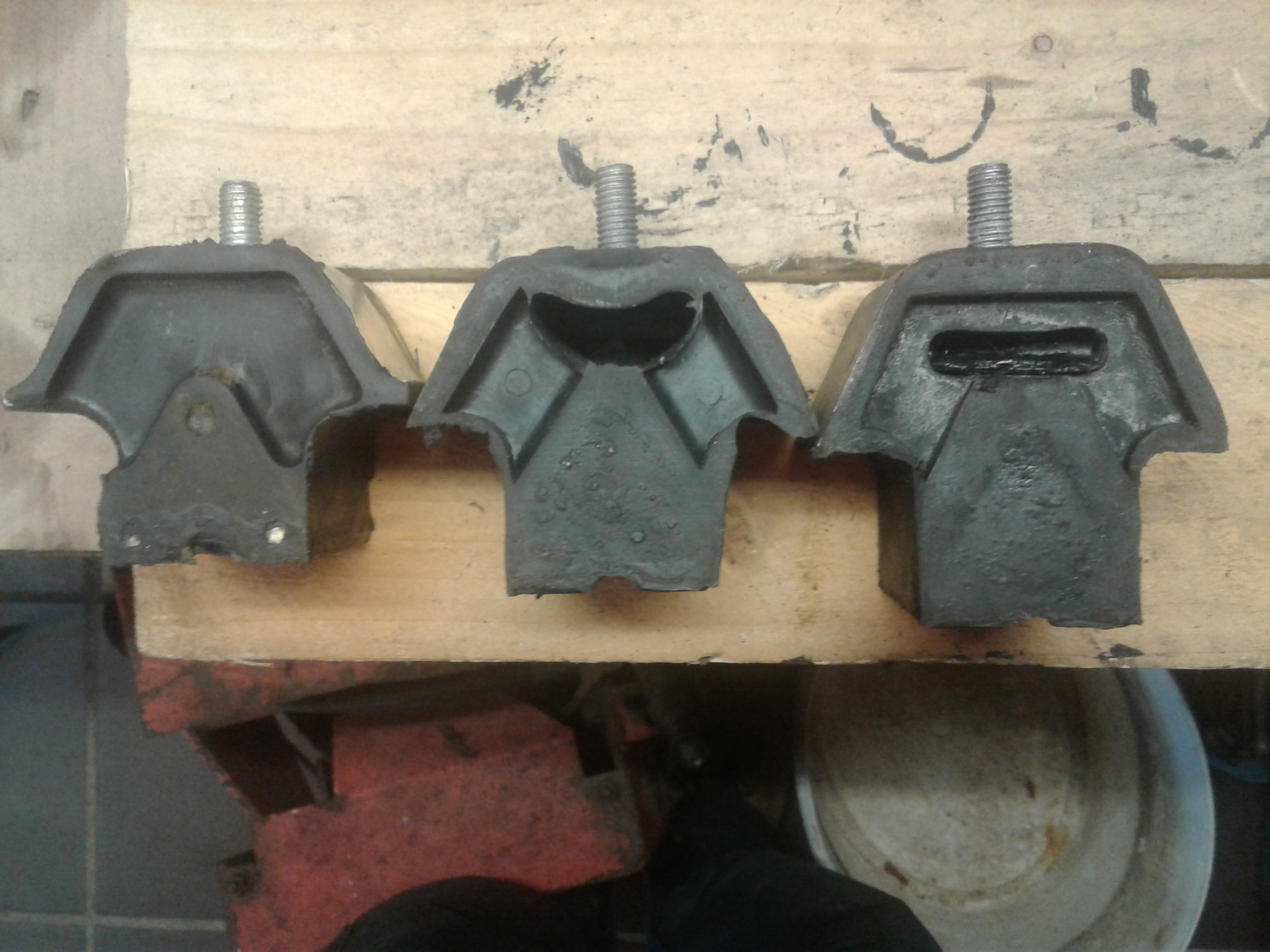

So die original Commodore A Silentblöcke sind drin.
Hier mal die Unterschiede zwischen dem Original und zwei Reproteilen.
Der originale Commodore Block ist
1. flacher
2. hat unten 12mm Gewinde
3. ist vollgummi/ohne Holraum
Mein Motor ist gut 1cm tiefer gekommen, wodurch er nun richtig passt zb. Lenkungsdämpfergestänge sitzt nicht vor Ölablasschraube.

Könnte man den 3. kürzen? Dann wäre das ja ne Alternative...

Brender hat geschrieben: 12.07.2020, 20:19 Könnte man den 3. kürzen? Dann wäre das ja ne Alternative...
...unten ne Schicht abtragen ?...das wäre der Teil mit dem Gewinde...aber liegt ja eh nur das Gewicht vom Block drauf...
Beiträge: 15127
Re: Motor Silentblöcke taugen nix
Das Gewinde ist lang genug und auch genug Material zum abfräsen ist vorhanden.
Ist trotzdem Sinnfrei aus meiner Sicht.

Beiträge: 11917
the Brain hat geschrieben: 13.07.2020, 09:29 Das Gewinde ist lang genug und auch genug Material zum abfräsen ist vorhanden.
Wieso? Wenn es nicht's anderes gibt?

Ja besser als Garnichts sind die Repro natürlich...
Ich würde dann auch die rechten kürzen und evtl. aus dem Abschnitt das Loch füllen. Silicon ist ja nur Augenwäscherei, klebt und hält nix.
