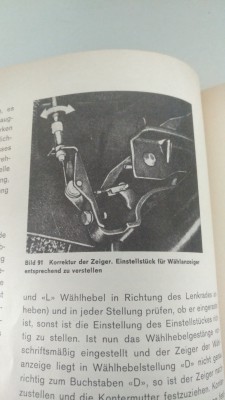

Am Lenkgetriebe ist der Umlenkpunkt. Dort ist in dem Schaltrohr nen Schaltknochen drin. Der kann verdreht werden wenn die Schelle gelöst wird. Da sitzt dann auch die Sperrklinke. Das ist die Baugruppe die verhindert das man ohne den Hebel zu ziehen schalten kann. Der muss etwas zur Beifahrerseite verdreht werden.
Schaltrohre sind identisch deswegen auch die Länge identisch.
Steckt den Zug mal anders herum rein und such mal eine Möglichkeit den Senkrecht anzuschrauben den Halter. Also die Öse vom Zug hängt nach unten. So ca. 10cm rechts neben der Lenksäule. Am Schaltrohr ist ein ca. 5cm langer Ausleger der am Ende gebogen ist wie ein krummer Finger.

Hab gerade bei einem Bekannten in eine Reparaturanleitung geschaut. Da ist es relativ schön zu sehen wo die Anzeige eingehängt wird. Genauso hab ich das auch vermutet. Der Halter sitzt auf der linken Seite der Lenksäule und der Bowdenzug kommt von oben in den Halter und geht über die Umlenkung zu dem Finger am Schaltrohr. Der Bowdenzug bei meiner Anzeige wäre demzufolge tatsächlich deutlich zu kurz.
