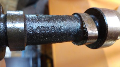

Hab heute mal geschaut, meine Welle hat den Kennbuchstaben A.
Das würde aber nicht zu den bisherigen Daten in den Links passen. :?

Du hast es geschafft beim 6 Zylinder den hinteren Deckel am Kopf abzuschrauben , die Welle am Ende geputzt und dann mit einem Spiegel und Lampe zwischen Spritzwand und Zylinderkopf hantiert und innen im Kopf noch etwas erkennen können? Und dann Sicher ein A gelesen?

Hab den Kopf runter und die Tuning nockenwelle draussen.
Fotos sind von der originalen welche im Lager lag(vor 10jahren eingebaut gewesen, bevor die Tuning Welle rein kam)
Gruß Sven
Re: Daten von Nockenwellen
A hab ich beim Commo A und B oder Diplomat noch nicht gesehen.
Wenns Opel kram ist evtl. vom Opel 2,5 Blitz oder sowas ?
