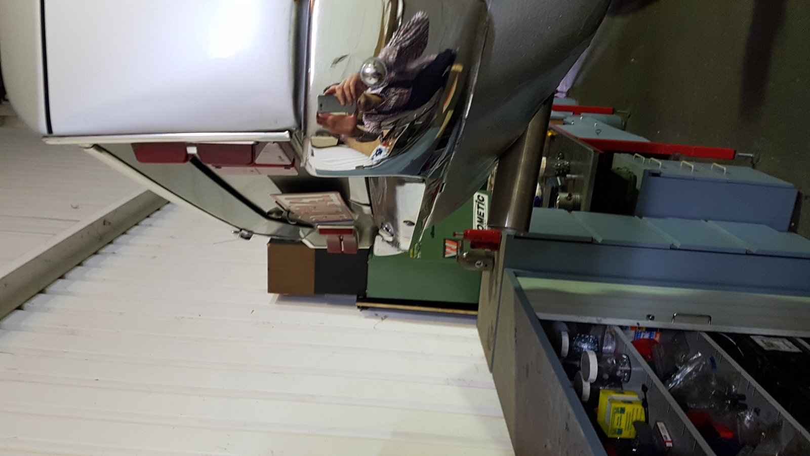

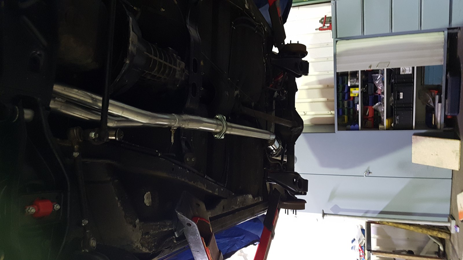

Hi, das Hosenrohr habe ich mir vom Klaus aus dem OHF , auch "Radnor" genannt, bauen lassen. Habe vorher genau gemessen, wie nah ich zum Unterboden kann. Ist nen netter Mensch :) und hat prima Qualität geliefert. Leider keine Bilder davon. Rest der Anlage ist in 63,5mm Edelstahl.....oder auch 63mm :mrgreen: . Ein paar Bogen und Schmiegen und 2 Meter gerade bestellt und losgelegt. Die Töpfe sind von Fox, habe ich per Ebay geordert. Vorher Maße festgelegt. Mittlerweile ist die Anlage schwarz matt geworden - bis auf die Mitten der Töpfe. Für das erste mal bin ich richtig zufrieden. Anlage hängt an einem 2,4er und läuft ordentlich. Sound ist kernig....für meine Begriffe nicht zu laut und passt zum Auto. Aber das sehen bzw hören andere bestimmt anders.

Adrian hat geschrieben: 22.05.2018, 13:40 Hi, das Hosenrohr habe ich mir vom Klaus aus dem OHF , auch "Radnor" genannt, bauen lassen. Habe vorher genau gemessen, wie nah ich zum Unterboden kann. Ist nen netter Mensch :) und hat prima Qualität geliefert. Leider keine Bilder davon. Rest der Anlage ist in 63,5mm Edelstahl.....oder auch 63mm :mrgreen: . Ein paar Bogen und Schmiegen und 2 Meter gerade bestellt und losgelegt. Die Töpfe sind von Fox, habe ich per Ebay geordert. Vorher Maße festgelegt. Mittlerweile ist die Anlage schwarz matt geworden - bis auf die Mitten der Töpfe. Für das erste mal bin ich richtig zufrieden. Anlage hängt an einem 2,4er und läuft ordentlich. Sound ist kernig....für meine Begriffe nicht zu laut und passt zum Auto. Aber das sehen bzw hören andere bestimmt anders.20170528_113752.jpg20170528_122033.jpg20170528_124455.jpg
Gefällt mir sehr gut. :icon_headbanger_01 :icon_daumen_01
