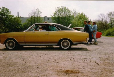

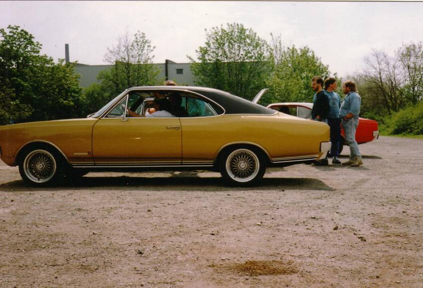

ich habe mich über Jahre ( bestimmt 10 Sätze getestet von 14 -16 Zoll) an das max. rangetastet
bei MEINEN Wagen :wink:
ist ca. 40-45 mm (Weidner) tiefer vorne hinten Taxi Federn etwa 10mm höher als org.
durch die Reifenhöhe von 50 etwas mehr Luft zum Kotflügel nach oben ( zum Glück)
BBS 8x15 ET 11 vorne+hinten 205/50 R15
aber du bekommst nicht für alle Reifenhersteller in der grösse 205/50 R15 eine Freigabe für eine 8ter Felgen breite ( also vorher fragen)
ja und es schleift vorne und hinten (minimal) bei extremen Bodenwellen oder wenn 4 Mann im Auto sitzen :D

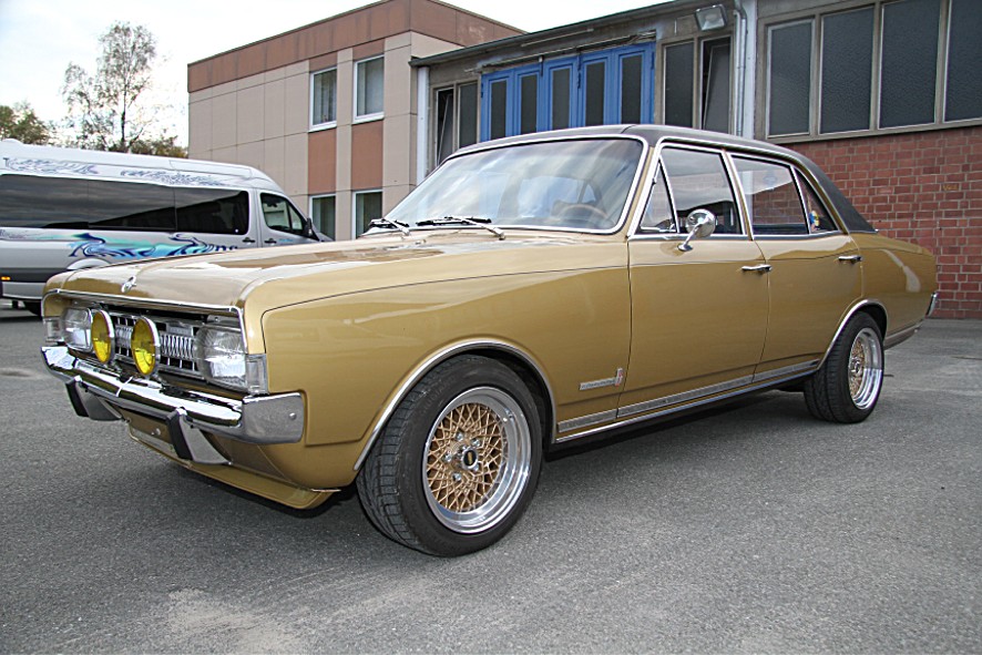

Was auch passt, ist 8x16 mit 225/45-16 und 245/45-16. Ist allerdings unfahrbar.

Schleift zu viel ?
CrazyHarry
Beiträge: 250
Registriert: 27.11.2007, 13:49
Wohnort: Saargebiet
Re: Verschiedene fragen , Felgen , Lenkrad usw
Beitrag von CrazyHarry »
Nein, das schleift nicht. Das ist eine Rad-Reifen-Kombination, die Weidner Tuning seinerzeit für den Commodore A anbot. Alles eingetragen. 8x16 Remotec-Felgen mit Distanzscheiben (3mm vorne, 6mm hinten). Von hinten sieht die Karre aus wie ein Dragster, allerdings läuft er den Spurrillen nach wie ein Trike.

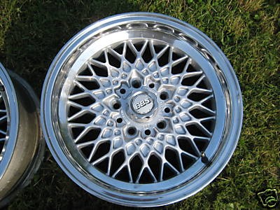

BBS 7 + 8x16 ET11 mit 225/45 R16 habe ich auch drauf gehabt war soweit gut , hat gepasst aber hart
aber mein Tüvprüfer hätte die nichtmal mit Vitamin B eingetragen (mit H Zulassung) ........... Commo mit 16er warn seine Worte hahahahaha :D
BBS MAHLE 16.jpg (51.86 KiB) 3763 mal betrachtet
hat es auch orig. mit 15er nicht gegeben aber nach ein bisschen weinen hat Er es eingetragen :wink:
CommUDOre hat geschrieben: 20.11.2017, 20:01 Mit welcher ET ?
Remotec 8JX16H2, Typ A80635W ET 35
