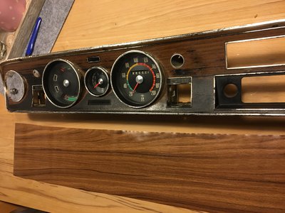

Mal eben einen Versuch mit Folie gestartet!
Klappt ganz gut! Hat ne halbe Stunde gedauert!
Muss das am Wochenende mal in Ruhe versuchen!
Außerdem muss der Untergrund erst ordentlich runter!

Wenn man das/die originale Furnier/Folie nicht unbeschadet runterbekommt, dann ist eine Papier oder Pappschablone sicher ein gutes Mittel. Anschließend würde ich aber das Schnittmuster ausmessen und digitalisieren (falls kein 3D-Scanner greifbar ist).
Also müssen die Linien per Vektorprogramm in den PC (Blender und Inkscape sind kostenfreie Optionen).
Mit der Datei geht es dann entweder:
a) (falls es Folie sein soll) zum Folienplot und wenn es SK-Folie ist, ist die dann nach dem Plot schon verklebebereit auf Transfer-Folie. Schutzfolie abziehen, feucht auf das Blech aufrakeln Transfer-Folie abziehen. Fertig. Das Ganze geht super leicht bei jedem Werbemittelshop und kostet wenig.
b) Oder wenn es Echtholz-Furnier sein soll, würde ich zum Lasern geben. Da hilft regional bestimmt eine kurze Websuche, um einen passenden Shop zu finden. Die Architekten machen sowas bei Ihren Pressplattenmodellen ständig, weshalb man vielleicht einfach beim befreundeten Architekturbüro oder einer Hochschule mit Modellbauwerkstatt (Architektur- oder Designstudiengänge) nachfragt. Das wird in der Regel nach Materialstärke und daraus resultierender Laserzeit bezahlt. Furnier ist schön dünn, ergo geht das auch schnell und kostet nicht so viel.
Das Resultat ist dann so genau wie Eure Vorlage und hat in jedem Fall einen sauberen Schnitt.

Das sieht doch schon sehr gut aus ...Höxteraner hat geschrieben: ↑11.01.2018, 20:12 Mal eben einen Versuch mit Folie gestartet!
