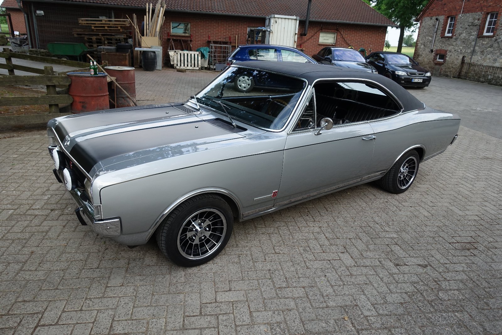

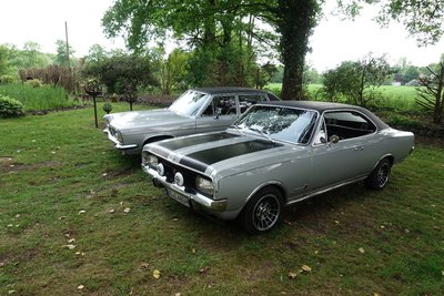

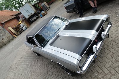

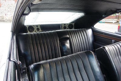

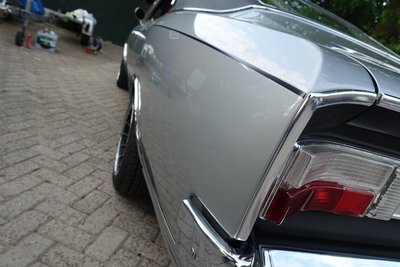

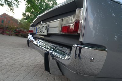

So und hier mal nen Paar Impressionen.
Jalousie gekauft,hier im Forum gesehen,mußte ich haben :twisted:
Oldschool Aufbaulautsprecher
