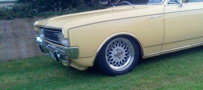

Beitrag von Commocruiser »
Ich fahre diese mit 205/70/R14, sind hochglanzverdichtet.
Sehen gut aus wenn man den Wagen etwas tiefer legt, siehe Anhang.
Gruß Sven
Re: BBS Mahle Felgen
Also ich bin echt kein Freund von den Dingern, aber des CommoCruisers Bild...
:icon_daumen_01
Aber blosss keine Nierderquerschnittsbereifung!
Könnte nochn Ticker balloniger sein, dann brauchts evtl keine Tieferlegung...
Commocruiser hat geschrieben:Ich fahre diese mit 205/70/R14, sind hochglanzverdichtet.
Sind das nicht die 7x14 ET11!?
Du hast recht, laut papiere 7x14H2, ET steht nicht drin.

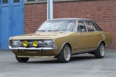

auf 6 oder 6,5 x14 würde ich 195/70 oder 205 /70 fahren wenn es ein wenig balloniger aussehen darf
auf 7er mit 70 höhe wird es eng mit der orig. Karosse habe bei ET 9.3 195/65 gefahren war schon schmerzgrenze bei mir
fahre jetzt 8x15 ET mit 205/50 ein höheren Querschnitt kannste vergessen würde schleifen :wink:

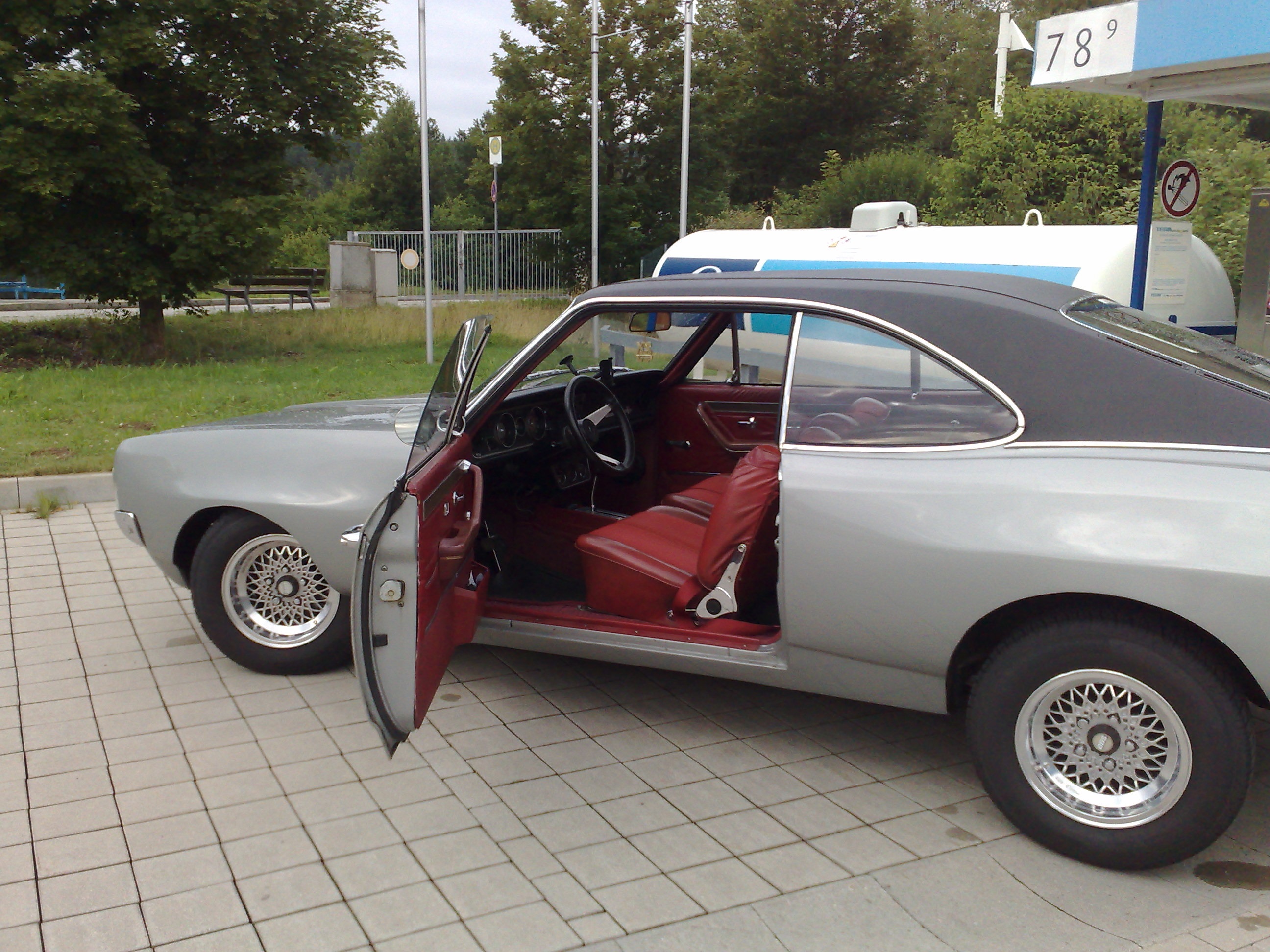

Beiträge: 1415
Ja,die Mahle sind schon schön.
Ich habe wie lange gesucht nach ein paar schönen und fand sie dann auch in 7x15 et 13.
Nachdem ich sie dann endlich auf meinem Coupe hatte ist mir aufgefallen das sie mir doch nicht so gut gefallen :shock: .
Ich finde, der Wagen muß eine dunkle Farbe haben und der Stern muß Gold sein.
Reifen : 195/55.

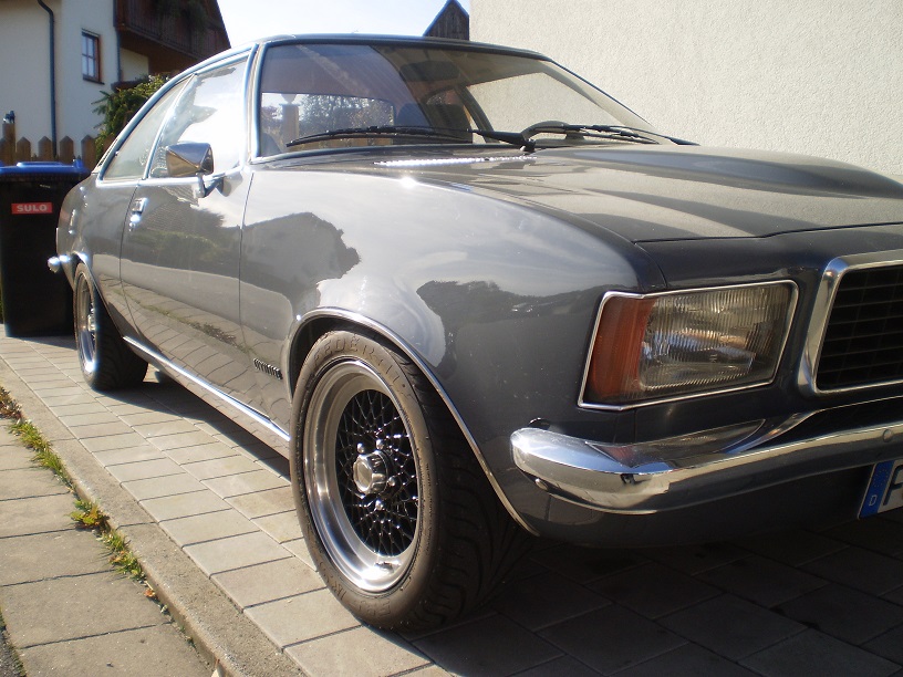

Beitrag von Billy »
hier welche in 7x15 ET11 mit schwarzem Stern, wenn mir jemand ne Alternative anbietet in ET20-30 würde ich sofort tauschen.
