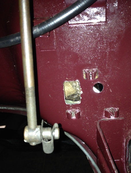

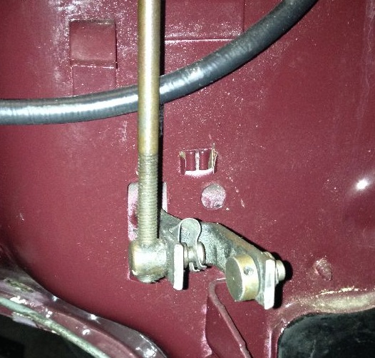

Dabei ist mir aufgefallen (siehe Bild) das da am Gasgestänge was nicht stimmen kann ... (Vorgänger Umbau von Automat auf Mitteltunnelschalter). Das Gestänge kommt aus der Spritzwand im rechteckigen Ausschnitte da kann ich keine Führungstülle drum machen :roll:
Was stimmt da nicht :?:

Was meinst du denn mit Führungstülle?
Vorn kommt eigentlich der Kickdown Bowdenzug rein, aber den brauchst du mit Schaltgetriebe ja nun nicht mehr!

Bei mir war es das Gaspedallager - hab das erst gestern eingebaut - sieht an der Spritzwand aber auch so aus wie bei dir.

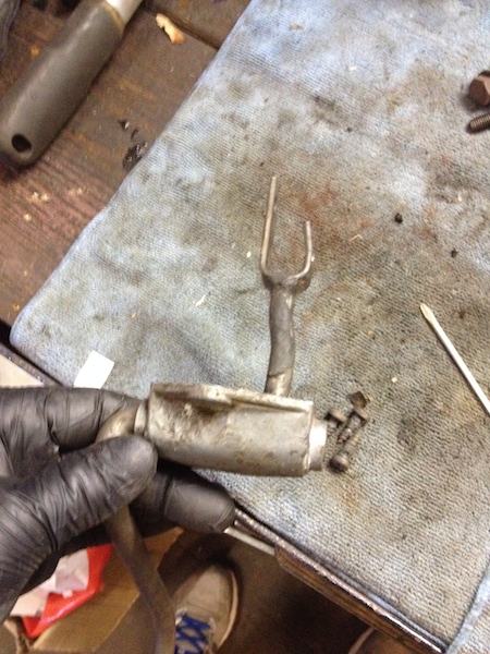

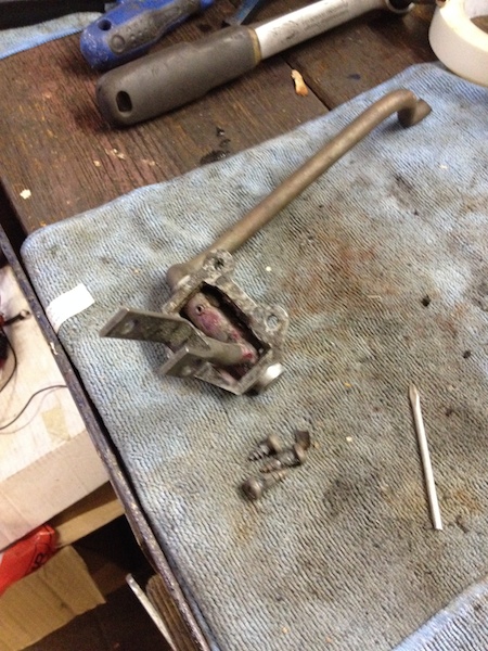

So, Gaspedallager ist vorhanden, Gasgestängeregulierungsbuche auch ...
gestern das ganze Gestänge abgebaut, ok das Gasgestänge ist vom Automatik muss ich austauschen, aber gab es das auch in wartungsfreier Version? (Siehe Bilder) ... und wo kommt dann die Buchse hin?
Der Ausschnitt in der Karosse ist auch zu groß, wie wurde das damals abgedichtet? rechteckige Tülle :?:
Für was ist das runde Loch neben dem Rechteckigen wo das Gasgestänge raus kommt?
Beiträge: 15127
Die runde Buchse kommt in den U-förmigen Halter Fahrerseite bevor die Verbindungsstange zum Vergaser geht. Das andere ist das Gaspedallager was es nur beim Commo bis Fgstnr und Rekord, jeweils Schaltwagen gibt. Das bauste am besten so wieder zusammen weils massige Unterschiede zwischen Schalter und Automatik Rekord hat, Umbau auf Schaltergestänge geht nur mit Teilen vom Commodore da der erste Umlenkpunkt Fahrerseite bei Commo ab Fgstnr und Rekord Automatik ca. 2-3 cm weiter in Fahrtrichtung angeflanscht ist. Und dann hats noch Unterschiede am Umlenkpunkt Beifahrerseite. Alles machbar, obs den Aufriß lohnt musste selber wissen.
Teile sollte ich alle am Start haben wobei sicherlich die Frage nach dem verbauten Vergaser auftaucht.
Das runde Loch weiß ich auch nicht und abgedichtet wirds einfach mit Karosseriedichtmumpe.

Moin,
das runde Loch dient zur Schmierung des Gaspedallagers. Mein originales Lager hatte eine zum Loch passende Bohrung.
