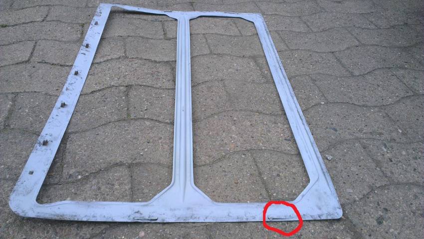

ich habe ein Problem meinen Schiebedachhimmel zu montieren.
Mit diesem "labberigen" Rahmen weiß ich nicht weiter.
Wie wird dieser festgemacht bzw. montiert ?
Muss ich ihn schon montieren bevor ich das Schiebedachelement einbaue ?

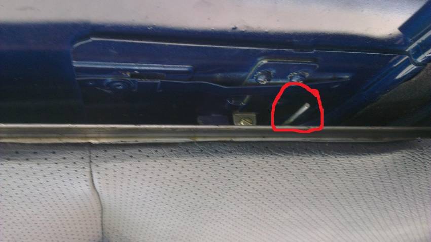

Muss der (Draht) in die Blechlasche ?
Vielen Dank

Der Draht kommt unter die schwenkbare Blechlasche am Schiebedach.
Hier in der Nähe deines roten Kringels.
Die Blechlaschen am Rahmen sind gegen zu viel Spiel des Rahmens in den Führungen.
Der Rahmen KANN erst zuletzt (end-)montiert werden, sonst kommst du an die Bef.Schrauben des Deckels nicht mehr heran.
Der Rahmen MUß aber in die langen Führungsschienen eingeschoben werden bevor du die Führung nach vornehin komplettierst.
Dann muss ich also den Rahmen mit dem Himmelstoff erst beziehen, dann den Schiebedachdeckel wieder abbauen, die Schiebedachschienen soweit lösen das ich den Himmelrahmen hineinbekomme und dann wieder alles so zusammenbauen ?
Draht unter die Lasche ?! Werd ich gleich am Montag mal machen.
