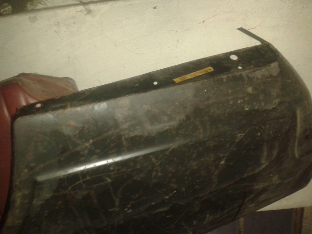

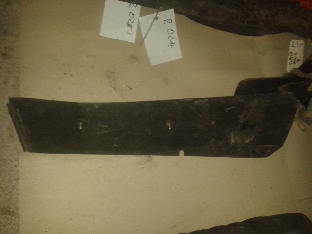

Ich habe mal nen Rechtslenker geschlachtet. Auch ne 12. Paar Sachen habe ich noch liegen davon aber ob das weiter helfen kann?

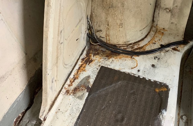

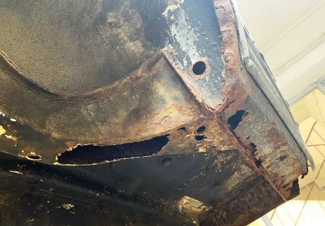

ja fragt schon wieder. Diesmal nicht nach Hardware, sondern nach Information.

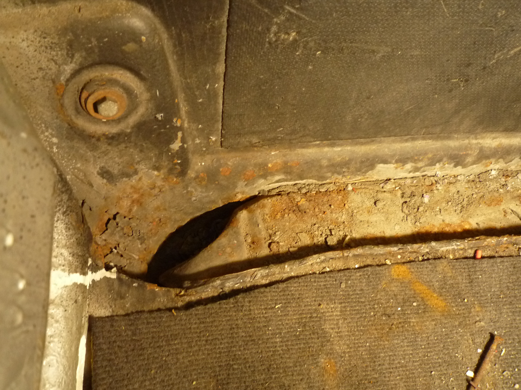

Wir schauen in den Kofferraum einer 2TL Bj.'70, die ich als Ersatzteilspender gekauft und seit 25 Jahren hinterstellt habe. In den Seitentaschen sieht man, dass sich jemand schon mal Arbeit gemacht hat (Blechschnitte, Schweißraupen) und - Bleche, die die Seitentaschen nach oben abdecken. Sind die Original-Opel oder hat sich da jemand einen Hohlraum gebastelt?
Bei meinem Cabrio (natürlich hat sich eine Generation vorher dort auch schon mal jemand ausgetobt) sind die offen bis unten.
Gruß nach draussen
Gruß nach draussen

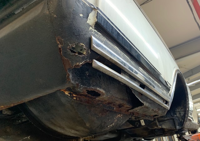

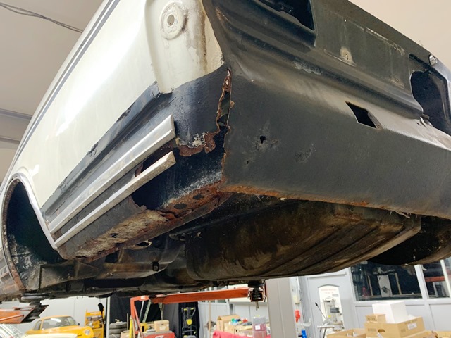

Re: Ein Neuer ... fragt gleich nach Blech
Da sind neue Endspitzen gekommen.
Original rausgeflext und neue überlappen draufgeschweißt,dadurch entsteht der Hohlraum.
Oder meinst du die innere Endpitze,das ist auch ein Hohlraum,das ist so Original.
Gruß Carsten
Der Bereich ist dreiteilig. Außen das Seitenteil, dann eine Art Dachrinne die mit dem offenen Ende zum Tank zeigt und dann das Verschlußblech. Also bei dem Cabrio hats wer weg gelassen.

Ja, hups, Endspitzen, Begrifflichkeit habe ich nicht gebracht. Zum Vergleich hier das Cabrio, bevor ich Blechdoppelungen in der Reserveradmulde rausgenommen habe:
Hinten die äussere Endspitze, nach Abschneiden des unteren faulen Seitenteilabschnitts üblicherweise überlappend aufgeschweißt. Der dunkelbraune Streifen, an dem die schräge Stütze und die Strebe mit dem Reserveradgurt angepunktet ist, ist dann wohl die innere Endspitze. Zwischen äusserer und innerer war hier Wanne, kein Hohlraum - da fehlt mir was?

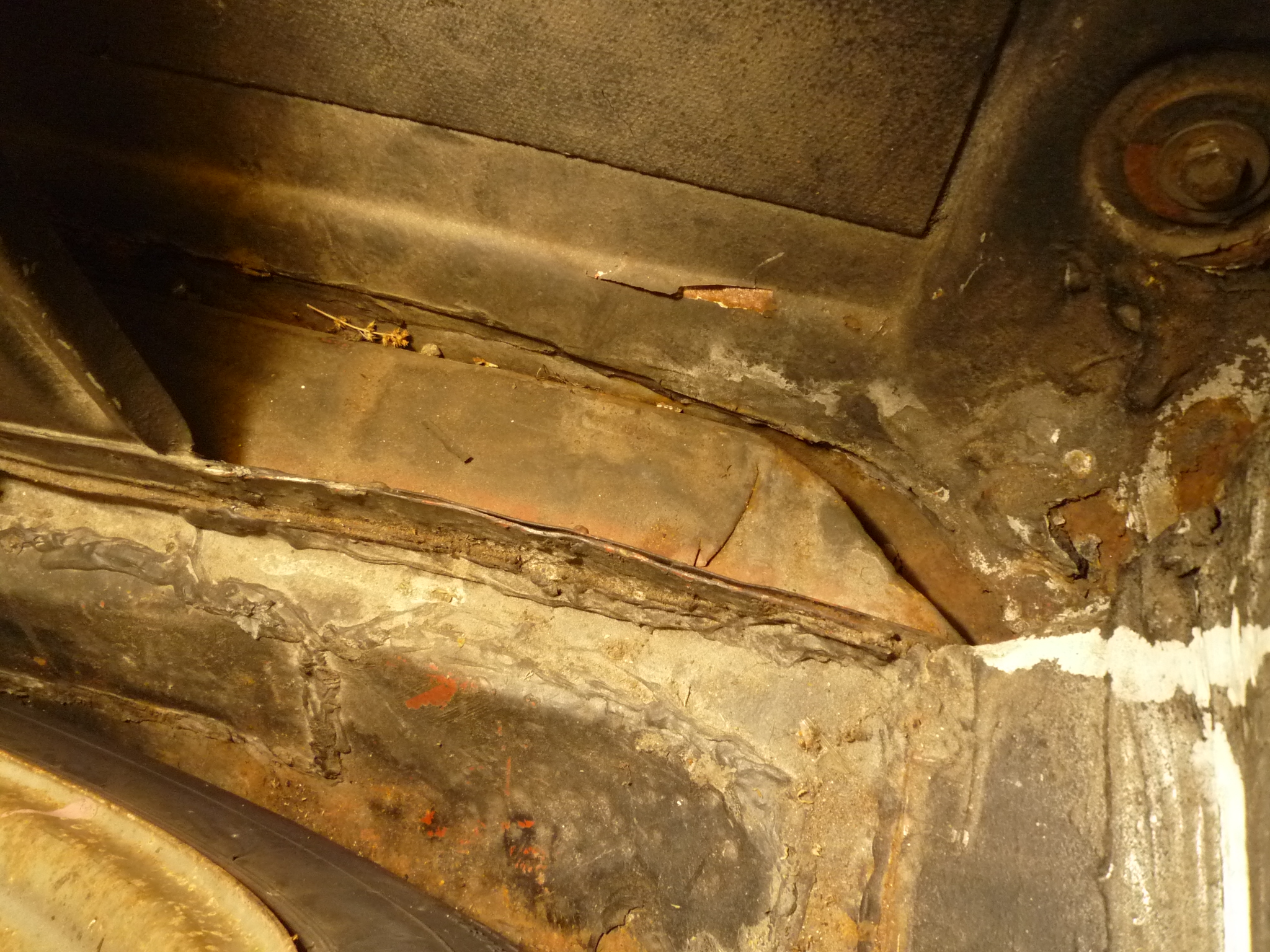

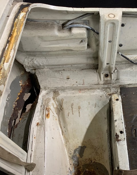

Hallo Gerhard,
hab Dir die Endspitzen li. + re. mal freigelegt.

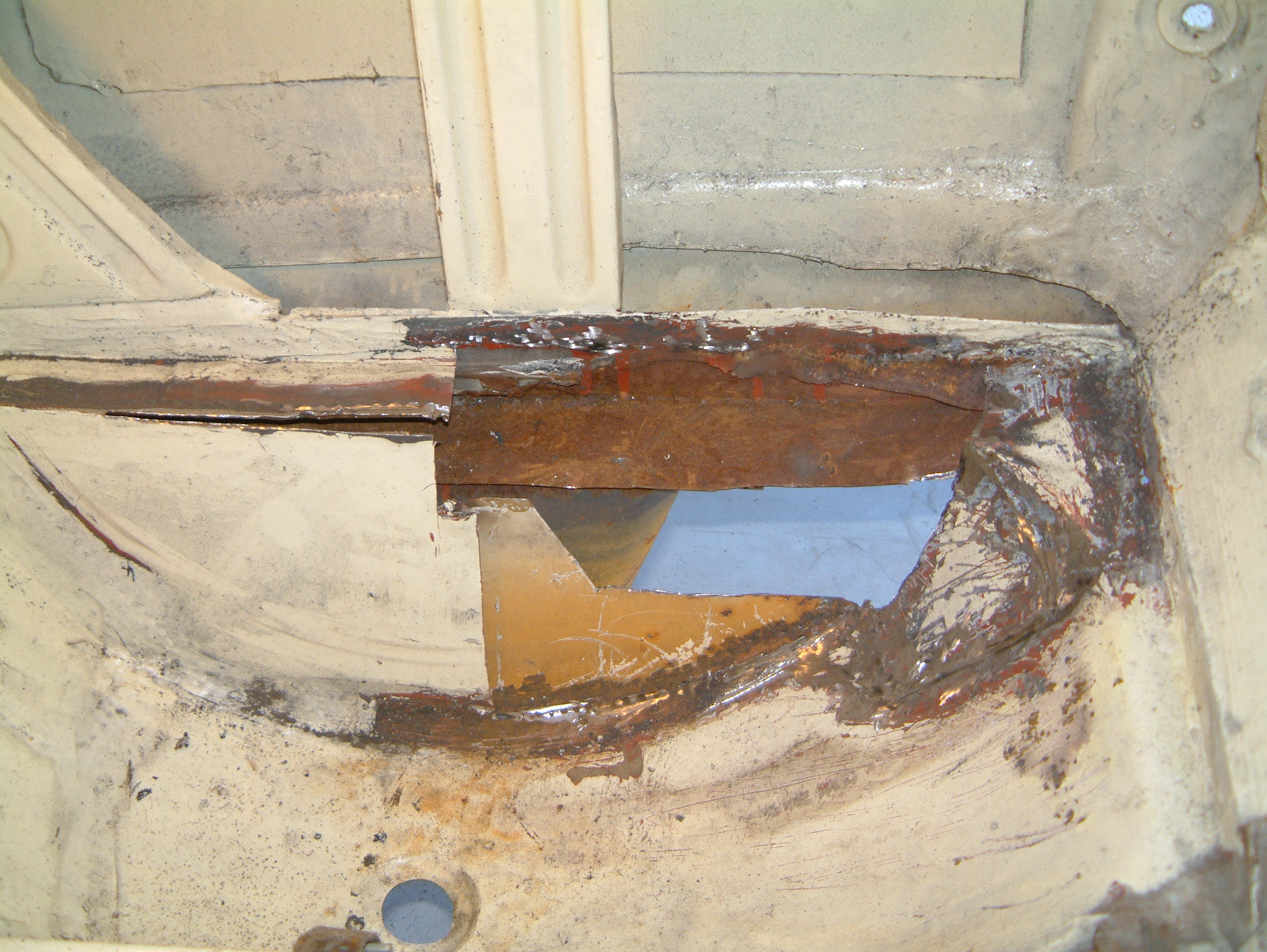

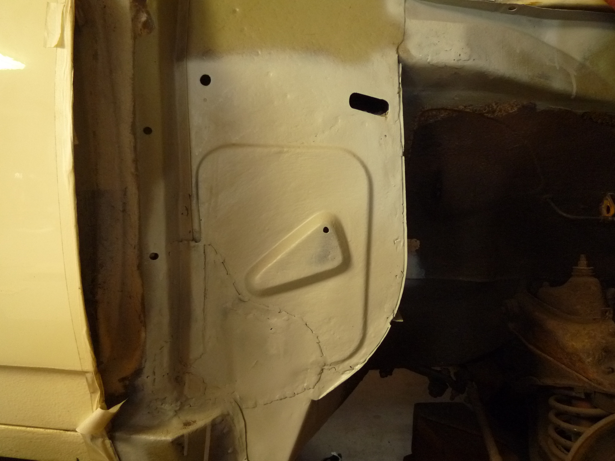

Auf dem 1. Bild siehst Du den linken Rahmenausläufer. Daran ist ein Abdeckblech angeschweißt, welches den inneren Teil der Endspitze bildet. Siehst Du auf Bild 2 und 3. Das Blech gab es auch als sep. Ersatzteil.
Darauf wird eine sog. Rahmenverstärkung geschweißt (ich sag. da immer Banane dazu). Diese Verstärkung zerbröselt fast immer, da Sie sehr eng an der äußeren Seitenwand läuft. Bei meinem Commo ist die unten nicht mehr sichtbar.
Auf Bild 4 und 5 siehst Du die von oben - grau angepinselt. Zur Seitenwand außen wurde der Spalt oben mit Karosseriedichtmasse zugemacht. Auf Bild 4 siehst Du noch einen Teil dieser Dichtmasse zwischen äußerer Seitenwand und Rahmenverstärkung.
Dann kommt die äußere Seitenwand drüber. Wie Metto schon sagte ist das Blech dreifach. Die Banane gab es li. und re. auch als Ersatzteil - wurde auch mal nachgefertigt. Allerdings verbleibt nach ein Stück am inneren Radhaus, das leider auch immer wegfault - das gab es nur in Verbindung mit dem ganzen Radhausteil. Das 3-eckige Abschlussblech vorne unten am Radhaus (Bild 1) gab es auch als Ersatzteil - nach meiner Kenntnis ist das Teil verzinkt. Wenn Du die Rahmenverstärkung innen li./re. ersetzen willst, musst Du in jedem Fall ein Stück der äußeren Seitenwand unten entfernen.
Gruß Andreas
Gruß Andreas
Löööpt ja heute wieder wah......

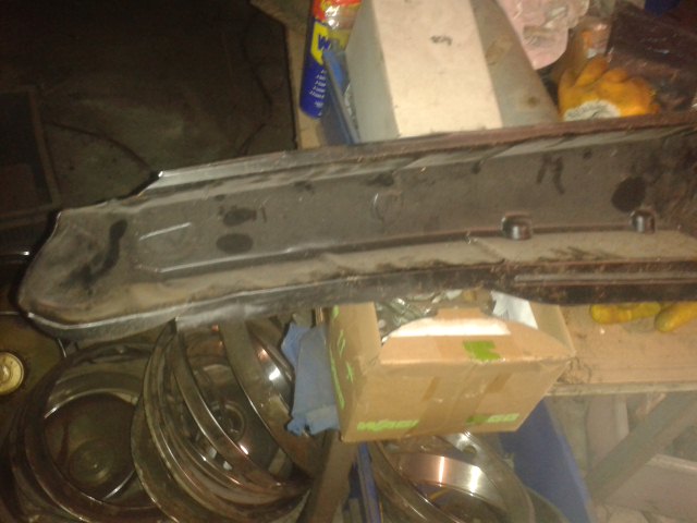

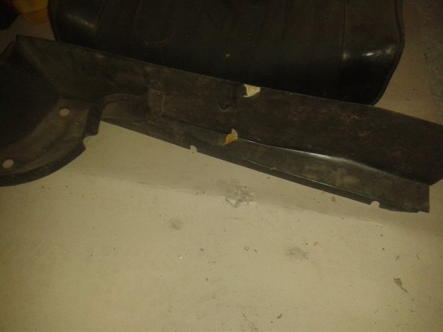

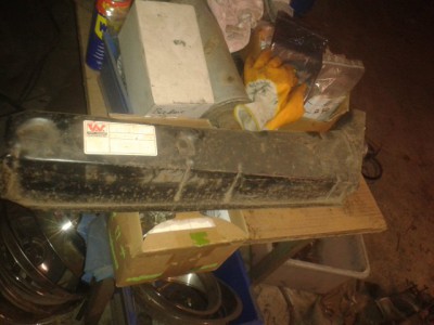

So sieht das aus wenn man sich die Reserveradwanne wegdenkt. Links das gebogene kenne ich unter der Bezeichnung Bananen, links etwas größer als rechts.
Das ist die Seite die nach außen zeigt.
Das ist das was ich Dachrinnen und Andreas Bananen nennt.
Und wenn man dann soweit ist kommt das Seitenteil.
Die Löcher gehören da rein, werden in der Praxis wahrscheinlich schnell verstopft gewesen sein. Das ist ein Caravan Seitenteil, sieht aber sonst auch so aus glaube ich und die Zwangsentlüftung entwässert auch ins Seitenteil.

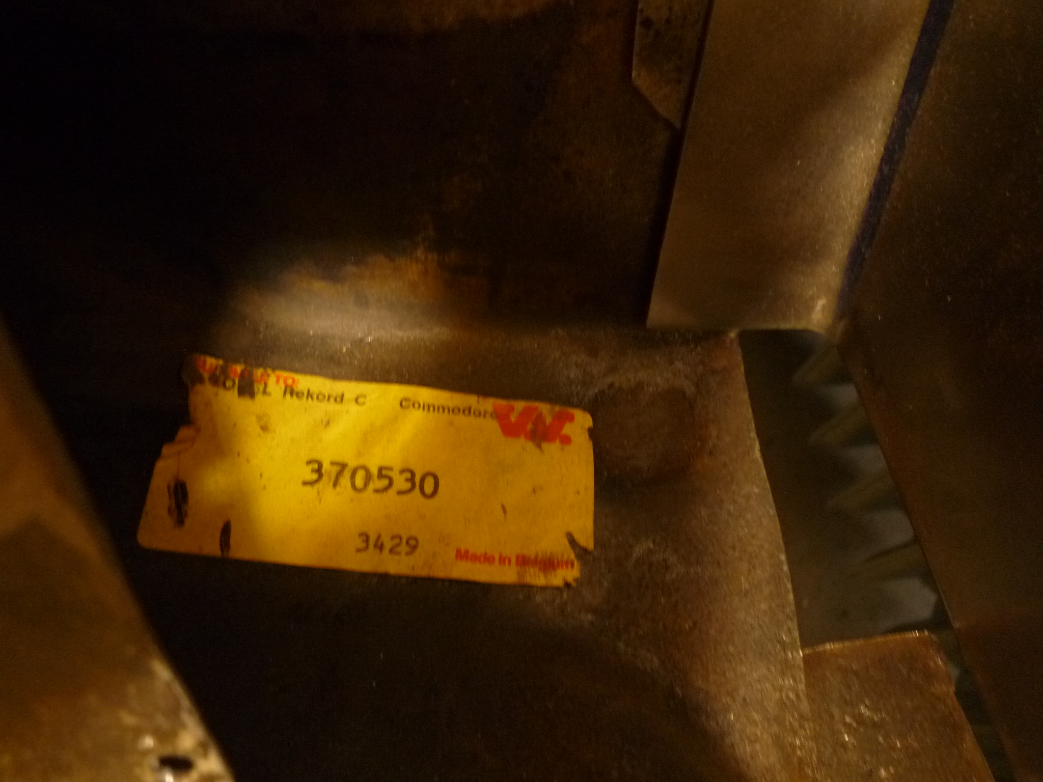

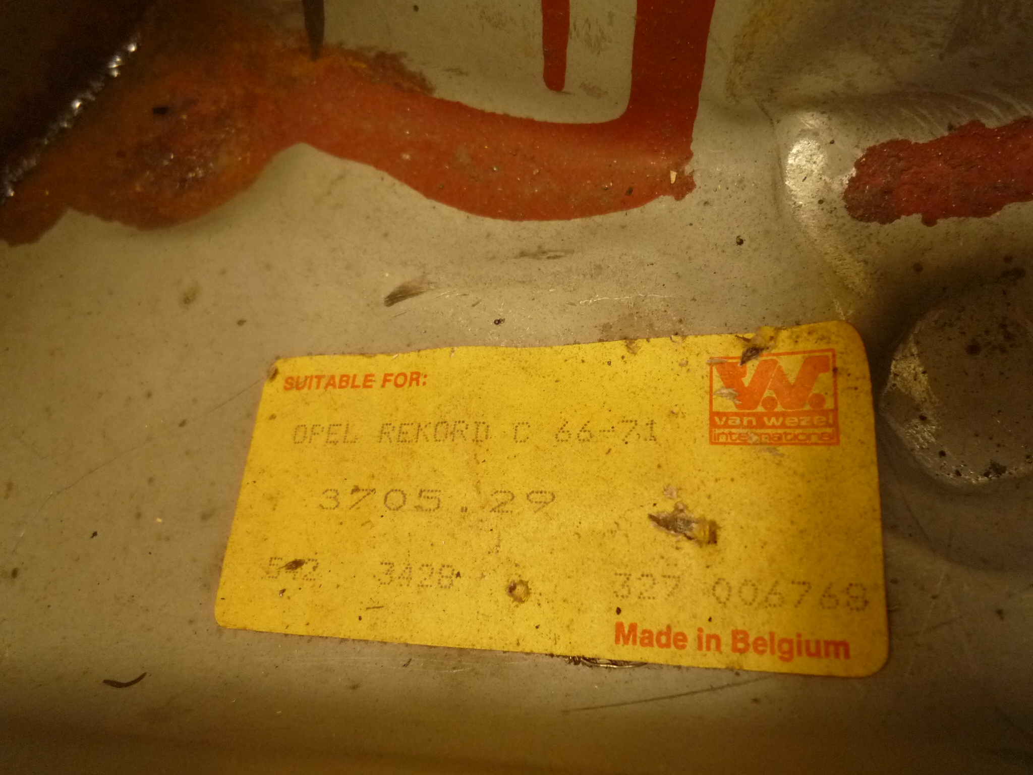

Moin, bedanke mich artig für die 'Bananeninfos'. Freut mich, das hier sofort qualifizierte Infos kommen und keine 'Ich waiß aa net, wolt mich aba mal melden..'-Hilfestellungen.
Mit Bananen hatte ich bisher die gebogenen Rahmenausläufer assoziiert, in denen nach Öffnen des buckeligen Kofferbodenblechs noch gut erhaltete Teilenummern klebten. Wohl auch nicht mehr das Rüsselsheimer O-Blech, aber gut in Schuss. Ich mag die Reparaturbleche dieses Herstellers, unsere Alltags-Astra F tragen einige davon. Werde die Aufkleber mit Klarlack konservieren für künftige Entdecker-Generationen ...
Sehe in den Bananen ausser der Originalität allerdings keinen Vorteil (festigkeitsmäßig und so). Bevor ich einen Laden suche, der das Obst noch führen könnte, lasse ich die weg. Könnte die Seitentaschen ja auch mit saugfähigem Bauschaum ausfüllen, wie es die Kölner bei Taunus & Co gemacht haben
