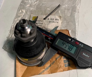

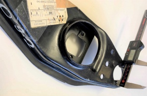

Traggelenk :
M12/M14, 19er bzw. 22er Schlüsselweite.
Die neu produzierten Gelenke können andere Schlüsselweiten haben !
Es gibt dort auch keine Markierung wie bei den alten Gelenken, da sie in alle Richtungen beweglich sind.
Ein orig. Opel Traggelenk hat einen Durchmesser an der Rändelung von 45,50mm
