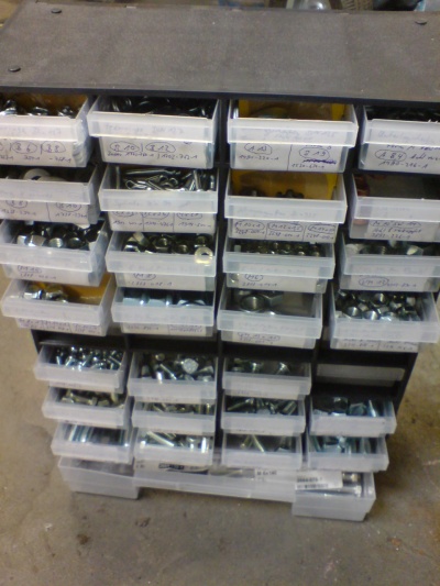

Als Tipp: so ein Kleinteilkasten ist ideal um die Schrauben alle übersichtlich zusammen zu haben, passt genau alles der Vorderachse rein
