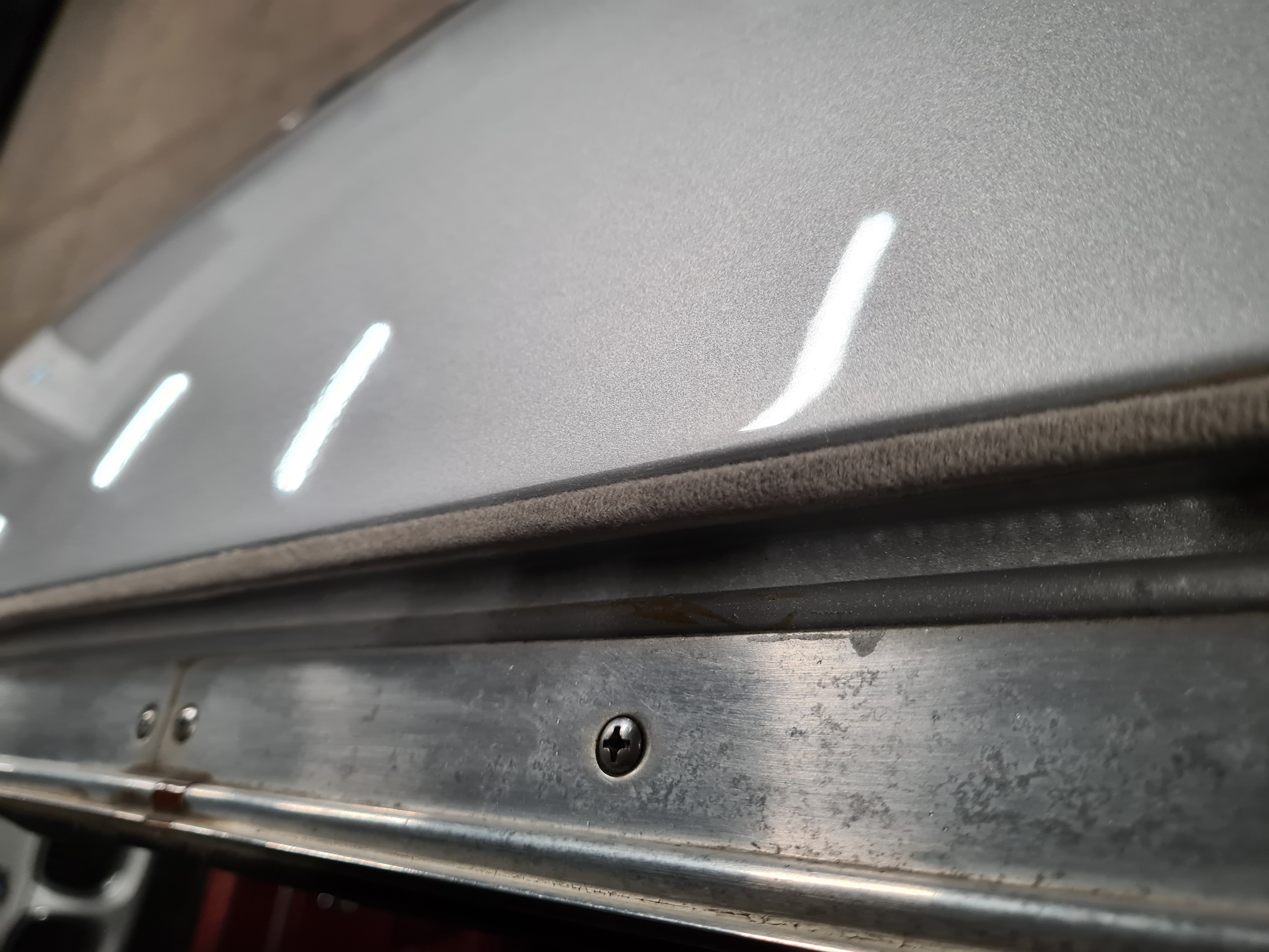

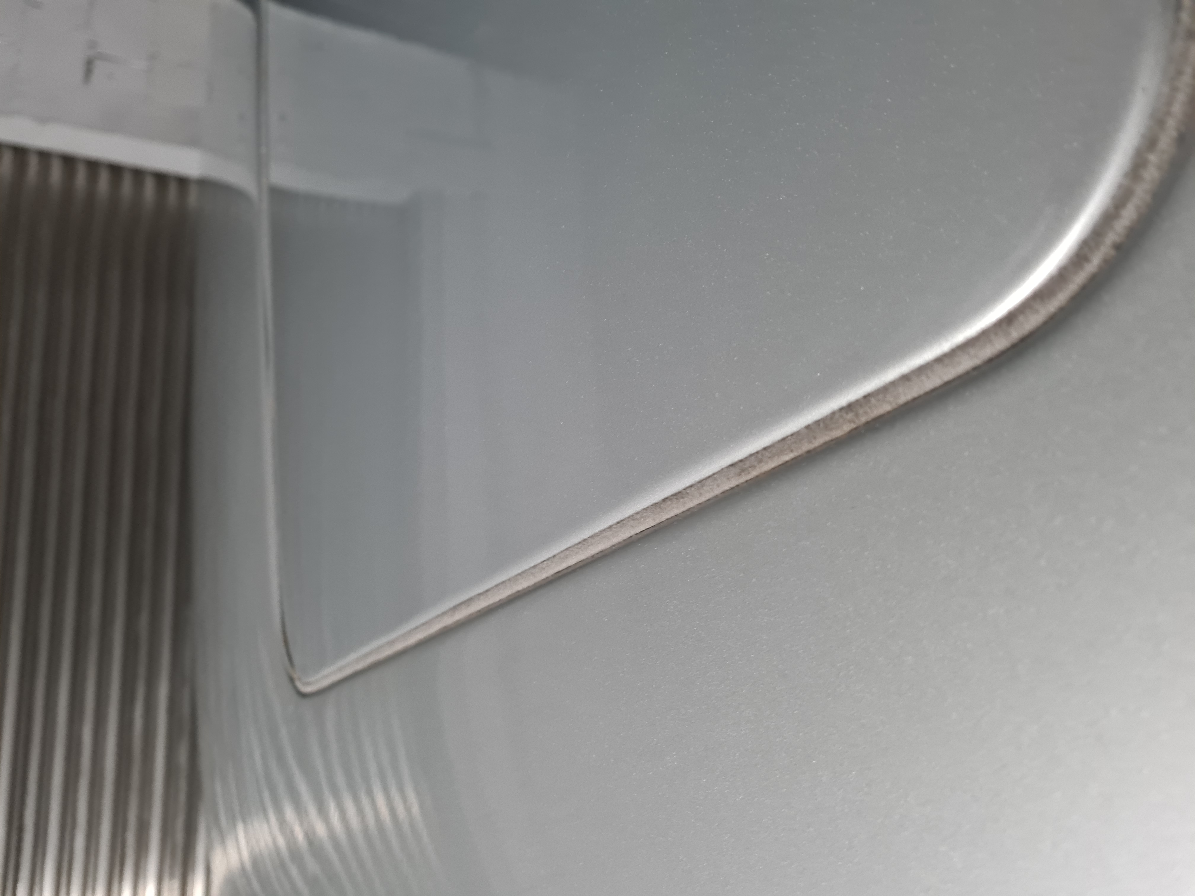

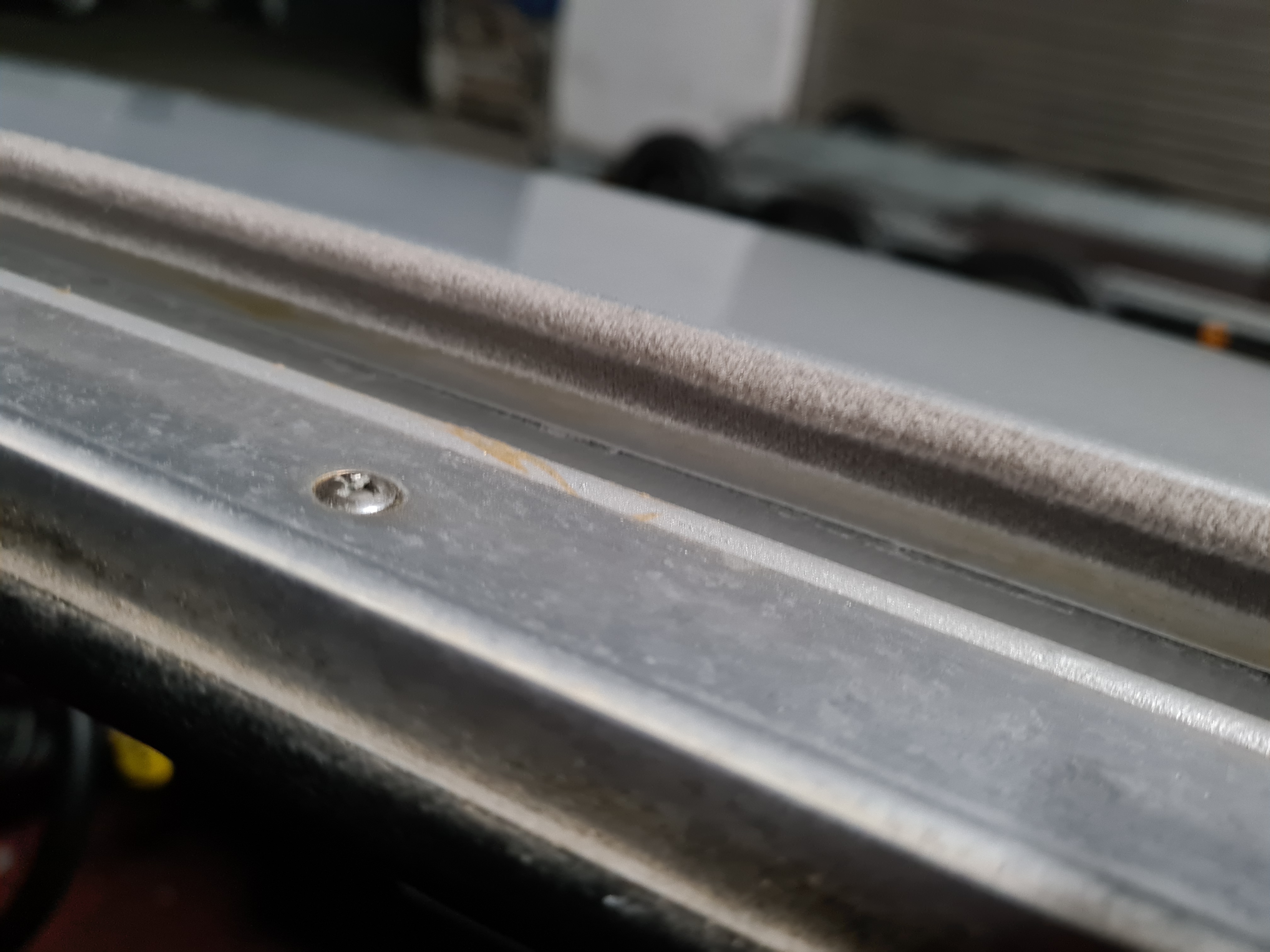

bin nach langer Zeit, bedingt durch diverse Wirbelsäulenreparaturen auch mal wieder am werkeln. Nach einem neuen Dachhimmel ist jetzt das Schiebedach an der Reihe, habe die Seilzüge erneuert und scheitere jetzt offenbar an der Velvetleiste die ich offenbar nirgendwo bekomme.
Erschwerend kommt hinzu das das Auto ein Vinyldach hat und daher eine dünnere Velvetleiste benötigt. Der Opel Sonntag hat sowas zwar in seinem Online Katalog aber an den ist ja kein herankommen. Hat einer von Euch vielleicht eine zündende Idee oder eine Alternative von einem anderen
Fahrzeughersteller?
Fahrzeughersteller?

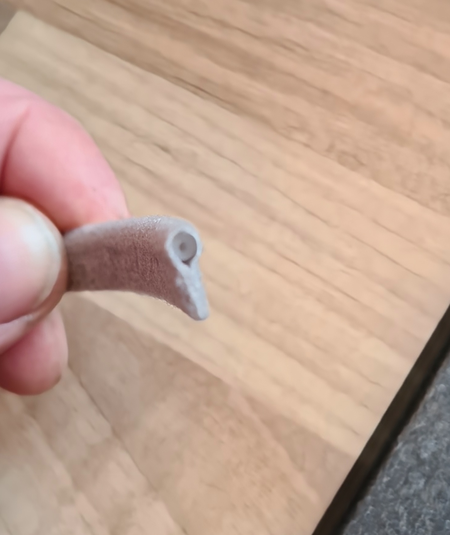

Eventuell als Anhaltspunkt BMW 1502.
Ich habe ewig gesucht und auch von "Döpper" Proben gehabt. Letztendlich habe ich von BMW Classic bestellt.
Leider habe ich die Rechnung nicht mehr. Leider werden auch keine Längen angegeben, aber hat gepasst bei mir.
Als Beispiel

Wenn es überhaupt um diese Leiste geht? Dann schaut Mal nach "BMW 54129734130 oder 54129734131".
Geht bei 35€ los ca.

Hab mich vor ein paar Jahren damit rumgeschlagen. Allerdings die Variante ohne Vinyldach. Alles was ich bei den bekannten üblichen Verdächtigen bestellt habe hat nicht ansatzweise gepasst. Im Gegenteil, Schiebedach ließ sich nicht mehr schließen, der Kraftaufwand zum Kurbeln war gefühlsmäßig kurz vor Zerfetzen der Mechanik. Vielleicht gibt es da inzwischen besseres. Fündig geworden bin bei Meterware von Doepper, da gab es eine sehr schmale, kann 6 mm oder so gewesen sein, die tut. Gab es aber nur in Schwarz, original ist die glaube ich in Grau? Und zweiteilig....

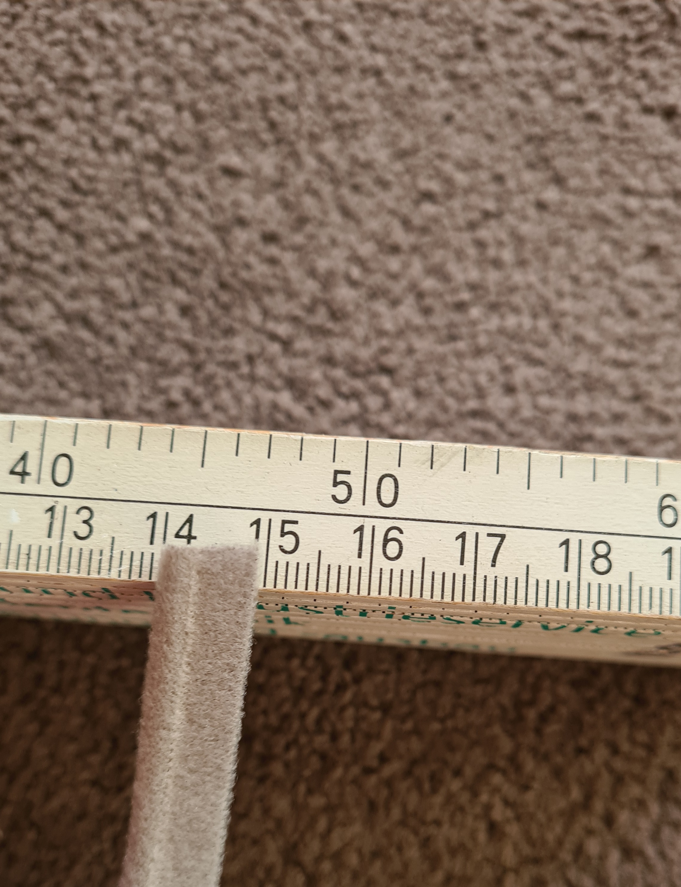

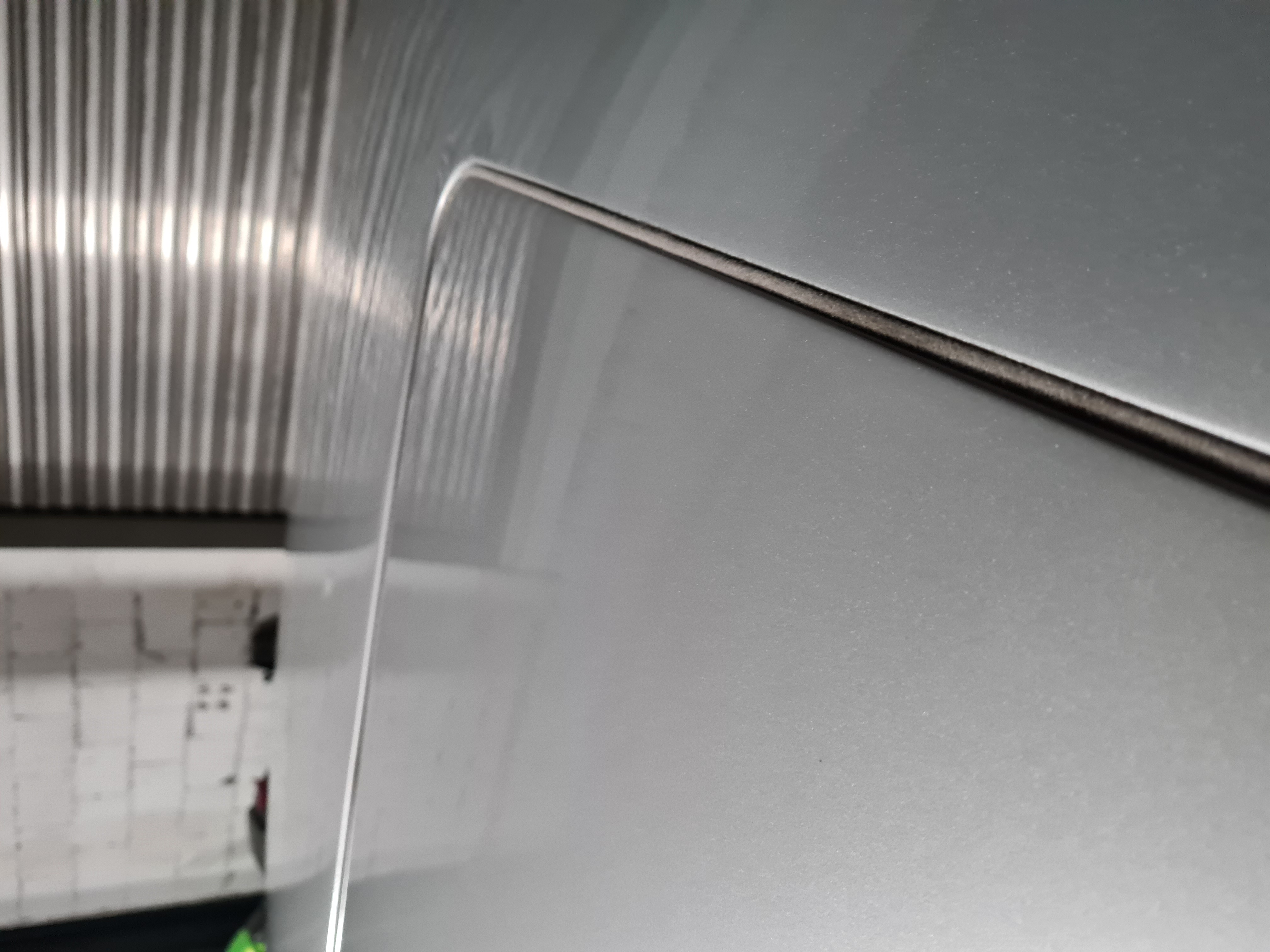

Ich habs mal mit der kleinsten Version (4mm) von Döpper versucht, hat leider nicht geklappt, das Dach ging nicht mehr zu, da ist eben die Vinylschicht zu dick. Die von BMW soll 5mm dick sein, klappt also auch nicht und die vom 911er hat mich auch schon ganz interessant angeguckt, habe aber noch keine Abmessungen davon ergründen können.Wenn absolut nichts passendes aufzutreiben ist muß ich mal Überlegungen
anstellen was beschaffbares umzustricken....

Das ist Unfug. Das Vinyl trägt auf in beiden relevanten Ebenen. Also vorne und seitlich ist die Velvetleiste vertikal verbaut und hinten horizontal. Drum ist die auch zweiteilig, weil anderes Profil. Und das wird ausgeglichen mittels unterschiedlichen Dichtungspaaren.
Und um sicher zu gehen empfehle ich jedem mal in den ETK zu sehen, der kann solche Gerüchte oftmals revidieren.
Es gibt dort einen Deckel gelistet 1 91 007, Hauptgruppe 1, ab Seite 66 gehts los. Nur fürs Schiebedach. Stehen Maße und Längen drin und all die kleinen Unterschiede, wenn man ein Golde Schiebedach bis oder ab Fgstnr hat.
