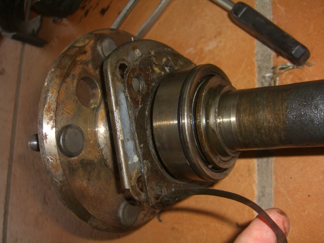

Eigentlich wollt ich nur die Ankerplatte abdichten da mal einer mit Silikon rumgepfuscht hatte. Jetzt ist die Achse draußen und mir fallen noch andere sachen auf.
1. Wie auf dem Bild zu sehen hats da wohl sowas wie n Distanzring zerbröselt, kann man die messen und nachkaufen? Oder hat noch jemand welche?
2. Aufm Radlager ist n O-Ring, sollte man den erneuern? Das Lager selber scheint i.O.
3.Die Platte mit den 4 Löcher kriegt man garnicht ab ohne das Radlager zu entfernen oder? Wie krieg ich denn da ne neue dichtung dahinter.
4. Da alles schon mal ab ist, gibts was was man noch tun sollte?
Scheint auch ne Commo B Achse zu sein wenn ich die Radlager vergleiche,oder. Übersetzung ist 11:38
Wenn das Lager keine Geräusche gemacht hat und der Schrumpfring (zerbröselt?), der das Lager am Platz sichert noch in Ordnung ist, würde ich versuchen, den Kram mit Mumpe (z. B. Hylomar) abzudichten. Papierdichtung noch okay? Wieso ist der Ring zerbröselt?
Wenn das alles keinen Sinn hat, gibt es Lagersätze mit Dichtungen, neuem Schrumpfring, neuem Blech, natürlich neuer Lager zu kaufen. Ist neu beim Autoteilehöker nicht mehr zu kriegen, glaub ich. NOS bei ebay und nicht eben billig.
Der örtliche Reifendienst oder der Freundliche sollten das ab- und aufpressen können. Runter kriegst du es zur Not mit der Flex. Drauf eher nicht.
Ne, Schrumpfring net zerbröselt. Sieht eher wie ne scheibe aus die spiel zwischen Radlager und achse ausgleicht? Ist nur Hauchdünn.

Hallo!
Ja, es gibt so Spiel- Einstellscheiben. Man mißt die Tiefe des Lagersitzes und die Lagerbreite. Das Lager darf im Sitz kein seitliches Spiel haben, deswegen der Ring. Die breite der Scheibe richtet sich dann nach Sitztiefe und Lagerbreite.

wenn mich nicht alles täuscht ist das eine Commo B Halbwelle, erkennbar am O-Ring im Radlager. Schau mal in die Hinterachse, beim Commo A ist dort ein Radialwellendichtrichg ( Simmerring ) Das ist auf jeden Fall von Bedeutung bei der Beschaffung von Ersatzteilen. Die Ausgleichsscheiben sind wichtig wie Hubi das erwähnt hat, aber normalerweise im gut sortierten Handel in diversen Stärken und Größen lieferbar.

Warum ist in der einen Ankerplatte oben ein Loch, in der anderen so ne art Nase nach außen hin?
