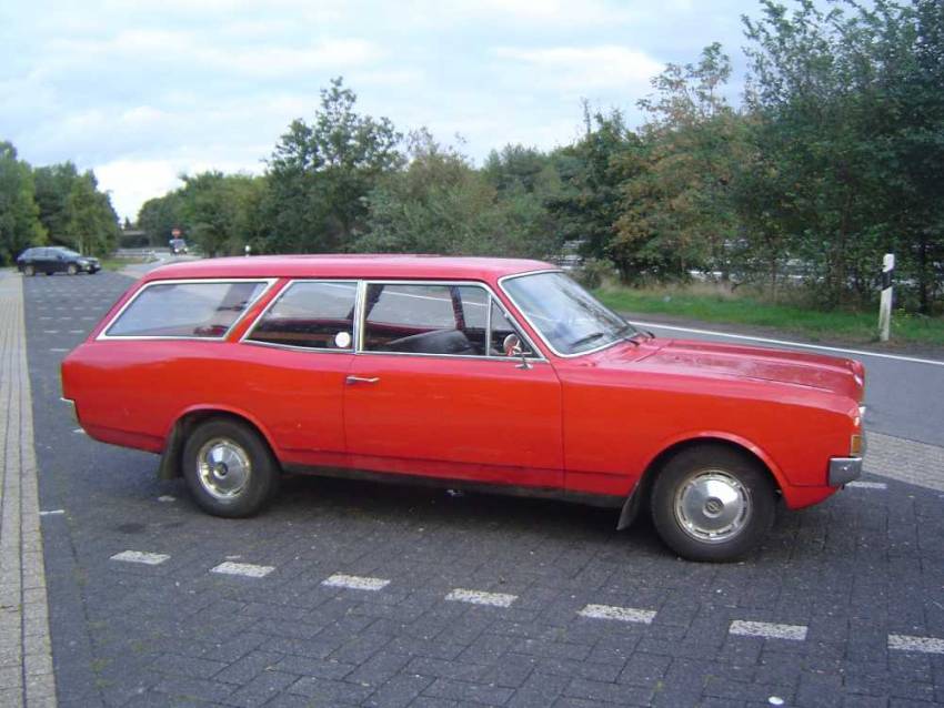

Torsten und sein Caravan

Mein Rekord C Caravan Bj 71 ist für mich das schönste Auto der Welt: knallrot, Lenkradschaltung (klar!), durchgehende Sitzbank vorne (was meine Kaufentscheidung nicht unwesentlich beeinflußt hat), durchgehende Ladefläche hinten und hat mal ungewöhnlicherweise eine 2.0 S Maschine reingebastelt gekriegt. Das macht die ganze Restauration und Zulassung nicht gerade einfacher. ich habe den Wagen seit ein paar Monaten und bin fleißig am rumrecherchieren, Ersatzteile besorgen, reparieren und auch mal son bißchen am verzweifeln. Der Gute stammt aus Finnland und ist, abgesehen vom Äußeren, ziemlich verwarzt, es ist so ziemlich alles kaputt was so kaputt sein kann! Ich hoffe daß er im Sommer auf der Straße ist, man muß halt Geduld haben, das Gras wächst eben nicht schneller wenn man dran zieht. (Hallo Michael, wenn er fertig ist komm ich mal in Rosenberg/Varel vorbei, da fahr ich öfter lang!)
Immerhin habe ich ihn eigenhändig mit 06er Nummer von Lübeck (da habe ich ihn gekauft) bis hierher gefahren: Lenkung Riesenspiel, Bremsen ziehen stark nach links, Baustellen/Stau und Regen ohne Ende bei Hamburg, war schon etwas abenteuerlich aber stolz wie Oskar kam ich doch tatsächlich in Oldenburg an!
Ich würde gerne ein Foto mit dranhängen - abe ich hab noch nicht rausgefunden wie das geht! Ich bin mit den Funktionen hier noch nicht vertraut, viellleicht erklärt mir das mal jemand!?

Hallo Jörg,
Das ist ja super, vielen Dank! So, ich hoffe ich hab das jetzt richtig gemacht, ich bin nämlich überhaupt kein Computerfreak...
Gruß Torsten . . . .nee, funktioniert nicht. Habe upload picture gemacht, Datei ausgewählt (150kB), dann senden. Und nu?
Okay - nu funktionierts doch!
