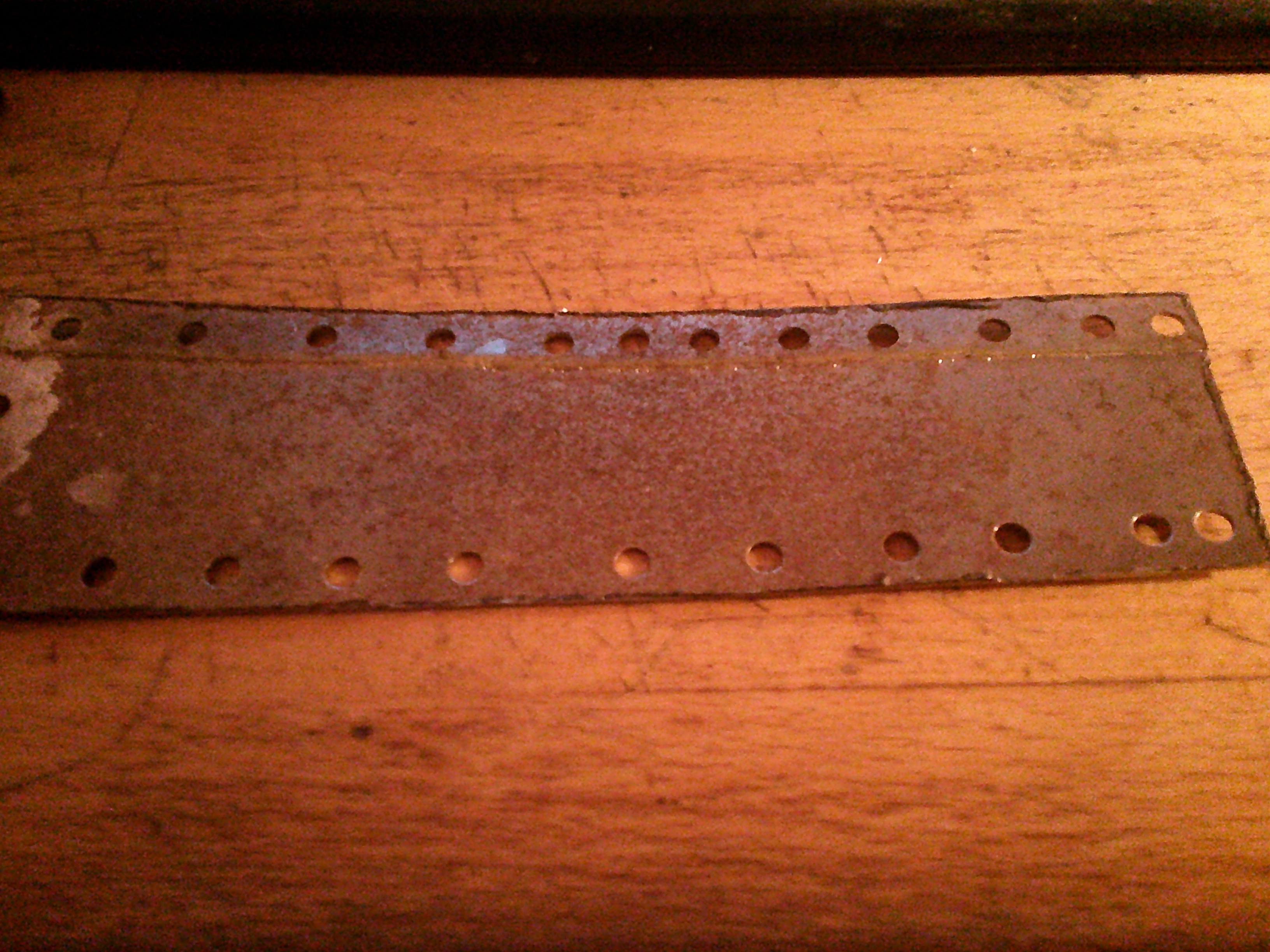

seit jahrzehnten ärger ich mich über eine sache beim schweißen
schön mit der lochzange alles vorbereited,schweißgerät hat auch ein guten tag,bleche schön dicht zusammen
die löcher verschweißt und dann bonk...........
50 % fehlerquote
keine haftung an den seiten nachgearbetet alles wunderbar
ich weiß viele schwören auf stoßschweißen,auch das ist mir vertraut,aber darum geht es nicht
wie kann das sein
gruß kanne
Re: worüber keiner reded
Ich seh mir die Rückseite an. Das muss ordentlich durchgeschweißt sein. Da sieht man an der blauschwarzen Verfärbung des Bleches.
Und sowieso muss alles rund um den Schweißpunkt und zwischen den Blechen metallisch blank sein vor dem schweißen. Deines scheint noch rostig zu sein.

ok jörg das ist nur exemplarisch
natürlich ausgehend von blanken und sauberen blechen
danke für dem hinweis
übrigens wenn ich löcher größer mache. klappt es
wozu ist die lochzange dann gut?
gruß kanne

kanne hat geschrieben: 20.11.2024, 21:39 ok jörg das ist nur exemplarisch
die rückseite hat obwohl keine haftung die dunklen punkte die erheblich größer sind als die gestanzten löcher
gruß kanne
Wenn das Loch zu klein ist, fließt der Strom zur Seite weg in das oberste Blech und kommt garnicht bis zum unteren Blech.
So hab ich das mal irgendwo gelesen.
Exakt. Strom zudem zu niedrig. Helfen kann eine Punktschweißdüse....
Beiträge: 1141
ok das erklärt es ganz gut,dann bohr ich löcher halt nach
danke

Bleche vorher entfetten und alle 5 cm eine selbsschneidende Schraube rein. Damit schaffst du ein gutes Massepotential zwischen Blech 1 und 2. Massezange möglichst nahe am zu schweißenden Bereich und die Kontakte schön sauber halten. Bei größeren Blechen zuerst Heftpunkte setzen alle 10 Zentimeter.

Das untere / aufnehmende Blech mit schweißbarem Zinkspray besprühen und die Rückseite des oberen Blechs mit Schweißprimer bestreichen.

Da gibt es viele Wege.
Die einen bevorzugen Schweißprimer, die anderen nehmen Ovatrolöl oder Fluidfilm nachher. Alles hat Vor-und Nachteile und jeder muss für sich selbst entscheiden, was er tut.
