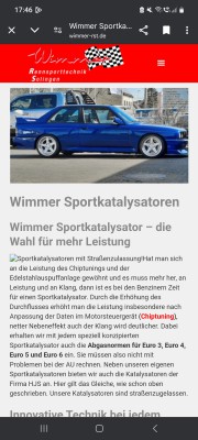

Ich bin zu doof, um das zu verlinken.
Aber schau dir mal z B. den hier an.
Renn-Kat, Sport-Kat,....
Die haben ja auch alle eine Zulassung. obwohl nicht original.

Schön, dann wird es so ein universelles Teil. Mal sehen ob ich die Sonde raus bekomme, ansonsten auch neu...
