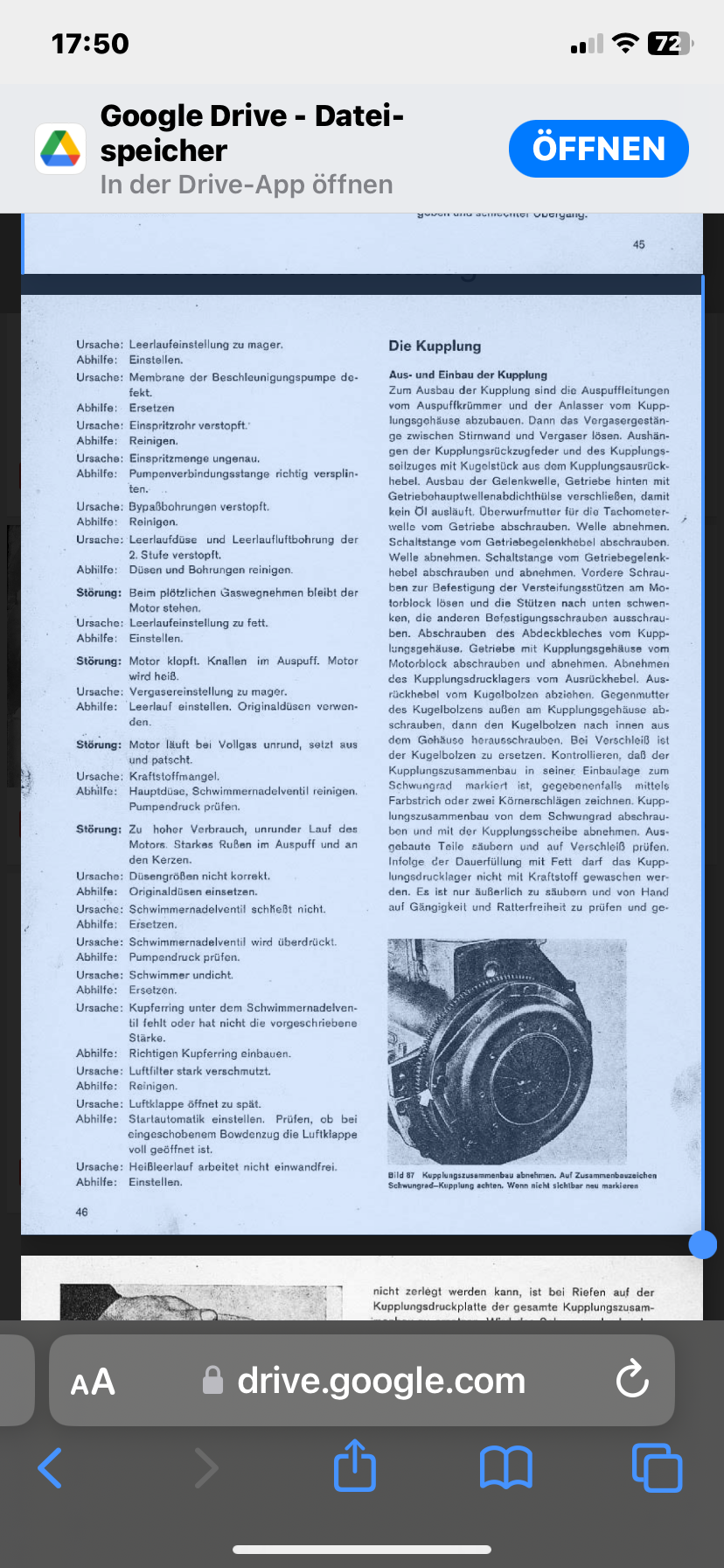

Hallo miteinander,
gibt es eine Vorgabe, wie die Kupplung und das Umlenkhebelgedöns einzustellen ist?
Mir fehlen leider die entsprechenden Ergänzungsseiten zum WHB.....

Vielleicht kannst da was mit anfangen
Re: CommoA bis FGstNr Kupplung
In meinem digitalen WHB steht das drin wies eingestellt wird. Seb hat das zum laden.

Ich weiß auch nicht, warum ich das nicht hab´......aber in dem ersten Bildchen ist´s ja schön beschrieben!
DANKE!
Ich fahr ´ das Auto ja erst seit 25 Jahren....und musste nie an der Kupplung nachstellen....
Aber in dieser Saison musste ich feststellen, dass der Kupplungszug mal wieder geschmiert werden muß....und hab´ mir den Umlenkhebelmechanismus genauer angesehen und mich gefragt, ob´s da ne Werkvorgabe gibt.....
