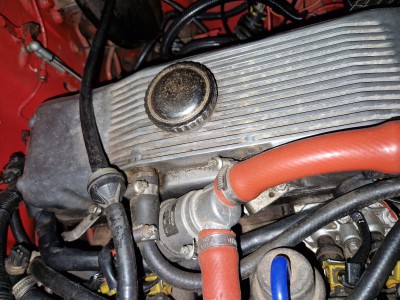

Kann mir jemand flink aushelfen mit den Schäuchen die ich für die Motorentlüftung brauche?
Falls es bei Verwendung des GT Ventildeckels andere braucht, gern eine Quelle oder Bezeichnung wie ich die bekomme ohne was zu pfuschen/basteln :?:
Danke!

Rein pragmatisch betrachtet hast du einen Sprint Ventildeckel. Der wurde später auch im GT verwendet.
Dort allerdings mit einem anderen Luftfilter.
Kannst dich hier mal durch klicken. Vonner Stange hats vermutlich nichts. Ich würde mir passenden Schlauch besorgen, mit Sand füllen, erhitzen und in Form bringen Andreas. Viel Erfolg.
https://splenditparts.de/shop/de/motor- ... el-gt.html
Vorne sollte nen 8er Benzinschlauch passend sein. Ohne Gewähr.

Ich habe ja einspritzanlage und hab daher die Sache anders regeln müssen. Hab gewinde rein geschnitten und stutzen verbaut. Einfache und saubere Lösung

Spritze hat die sekundäre Entlüftung. Haste die primäre verschlossen.

the Brain hat geschrieben: 26.10.2024, 16:53 Ich würde mir passenden Schlauch besorgen, mit Sand füllen, erhitzen und in Form bringen Andreas.
Das dürfte mit einem Thermoplastschlauch (PVC, TPE) gehen, Metto, aber mit einem vulkanisierten Gummischlauch (z.B: NBR, EPDM) kann ich mir das nicht vorstellen. Hast du das schon mit Erfolg praktiziert?

Wie wurden die Schläuche gefertigt. Ich gehe davon aus das Meterware konfektioniert wurde. Und das versuche ich in kleinem Maßstab wieder herzustellen. Robbe hat für seinen 63er Caravan das umgesetzt. Wenn ichs recht besinne.

Das auf dem Foto ist der Schlauch von Splendid Parts für den GT, für den Rekord ist er zu lang, gekürzt sollte er irgendwie passen, Aussendurchmesser ist 22mm, er passt perfekt in den GT Ventildeckel. Für die kleine Öffnung passt ein Schlauch mit einem Aussendurchmesser von 10mm, den gibt es auch bei Splendid Parts.

Ich habe immer 6er Benzinschlauch genommen für die kleine Entlüftung. Passt dann perfekt ans Saugrohr.
Schlauch sieht nicht schlecht aus, glücklicherweise habe ich aus den letzten 30 Jahren ne Grabbelkiste für solche Fälle.

Tom hat geschrieben: 27.10.2024, 07:44 Das auf dem Foto ist der Schlauch von Splendid Parts für den GT, für den Rekord ist er zu lang, gekürzt sollte er irgendwie passen, Aussendurchmesser ist 22mm, er passt perfekt in den GT Ventildeckel. Für die kleine Öffnung passt ein Schlauch mit einem Aussendurchmesser von 10mm, den gibt es auch bei Splendid Parts.
Die bieten ja beide Schläuche an. Der passt dann aber nicht an den Rekord Luftfilter!?
Schläuche für den sprint würden passen??
Beste Grüße :arrow: Andreas
Re: Motorentlüftung Schlauch (Ventildeckel GT)
Messschieber, Außendurchmesser erörtern und los gehts. Ich fahre keinen Aludeckel. Blechdeckel der kleine Schlauch ist bei mir 6mm Benzinschlauch. Muss ja auch auf die Ansaugbrücke passen. Der Große war bei mir immer Serie, Varajet2 ist da speziell und Spritze Deckel sind anners. Ansonsten suche ich was aus der Grabbelkiste.

Vom Sprint der größere Schlauch wird für so ziemlich alle Luftfilter zu kurz sein. Das ist nur so ein leicht S-förmiger Stummel, vielleicht 6 bis 8cm lang.

Einfach mal z.B. bei ebäh von anderen Automarken Schläuche vergleichen. Irgendwas passendes findet man immer. Ist aufm Schrottplatz natürrlich viel einfacher...
