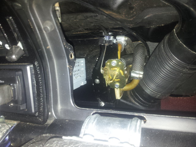

Klinke mich mal kurz ein, gibt es ein Heizungsventil welches man im Innenraum verbauen kann für Ab-Fgst-Nummer? Also ich denke so in Richtung Kadett C, Polo 86C , oder eventuell Alfa Romeo und hat das schonmal einer gemacht?

Mechanisches Ventil, dein Rancko hat noch das Kapillarröhrchen
Anschlüsse zeigen nach oben
Anschlüsse zeigen nach vorne
https://www.ebay.de/itm/332776568928?mk ... gKOd_D_BwE
Machbar ist eine Menge, vermutlich hat Kanne das Ventil im Motorraum oder wo auch immer. Löffli hat das glaube ich dort und auch den Golf verbaut.
Dazu brachts aus meiner Sicht aber nen passendes Ventil mit Halter und Schläuchen und sowas.
Re: Heizungskühler/Wärmetauscher
https://www.autodoc.de/febi-bilstein/18 ... gKar_D_BwE
Keine Erfahrung mit, könnte passen. Die Haltespange passt auf jeden Fall und nen Zug ist schnell gekürzt und vorsichtig der Absatz dran gebogen. Zumindest habe ich mir nen ab Fgstnr Zug so auf bis Fgstnr geändert.
Ja saubere Geschichte! Genau sowas brauch ich. Mein Auto is ja Baujahr 66, hat aber alles was nen 72er hat, Sie verstehen? :lol: Zumal im Motorraum an der original Stelle jetzt kein Platz mehr ist. Das ist richtig gut 👍🏽

the Brain hat geschrieben: 22.10.2024, 21:48 https://www.autodoc.de/febi-bilstein/18 ... gKar_D_BwE
Das Ding habe ich auch zu Hause liegen aber am Ende des Tages hat mir Sebastian mein originales Ventil überholen können
