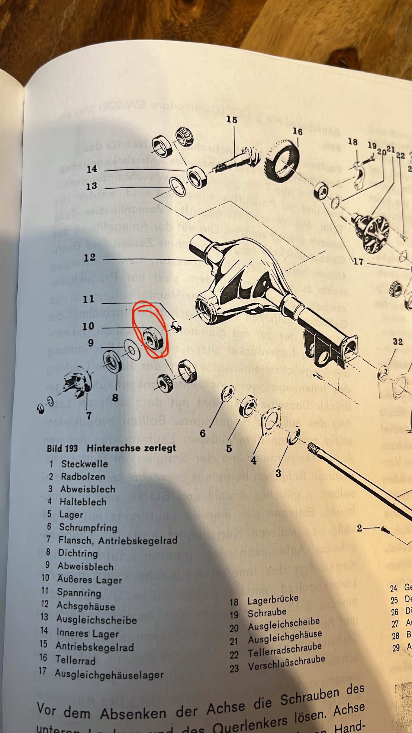

Sevus✌🏻Ich hätte mal eine Frage. Wenn ich das richtig verstehe, dann wird das Antriebkegelrad von zwei Lagern geführt.Ist es technisch möglich, dass das Auto normal fährt, wenn das vordere Lager-also Richtung Flansch Antriebswelle- fehlen würde.
Hintergrund:
Mein Vater hat an meinem Auto den Simmering am Diff getauscht, da ich nach der letzten Fahrt auf der Autobahn festgestellt habe das mein Unterboden und Mittelschalldämpfer voll mit Öl ist. Im Diff war noch ca ein Liter Öl.ich war bei dem Tausch des Simmering nicht dabei da ich arbeiten musste, aber heute meinte mein Vater, als wir uns über die Reparatur unterhalten haben. er hätte dort kein Lager gesehen.Unglücklicherweise habe ich mittlerweile alle wieder zusammengebaut, da ich davon ausgegangen bin es wäre alles ok. Wie gesagt, das Auto fuhr sich bisher - ich bin seit ich es habe so ca 900- 1000 km gefahren- unauffällig, abgesehn vom Ölverlust.
Ich komme erst am Freitag wieder ans Auto , und werde jetzt wohl nochmal alles auseinander bauen müssen.Ausser hier sagt jemand das mir in diesem Fall alles um die Ohren hätte fliegen müssen.
Mein Vater ist sich auch nicht 100% sicher ob er richtig liegt , und ich werde verrückt weil mit fer Mist jetz im Kopf rumschwirrt. Bitte erlöse mich jemand…🍻

Also das auf dem Bild markierte Lager meine ich.

Das geht nicht ohne beide Lager.
Knapp ein Liter Öl noch vorhanden ist auch harmlos da die Werksangabe an der Stelle 1,1 Liter beträgt.
Flankenspiel überprüfen und weiter fahren.

War das nicht so, daß diese Mutter vom Triebling mit einem bestimmten Drehmoment mit einem Torsiometer auf eine Vorspannung eingestellt werden soll?
Hab ich aber auch noch nie selbst gemacht. Ist nur angelesen.

Ja und es hat Werte für neue Lager als auch für gebrauchte Lager. Deswegen sprach ich vom Flankenspiel. Da die Spannhülse sicherlich noch die selbe ist ist sowas immer ein Kompromiss. Zu stramm oder zu laschig führen zum identischem Ergebnis

Man hätte sich eine Markierung auf die Mutter machen können, dann wäre die Vorspannung zumindest so wie vorher.
