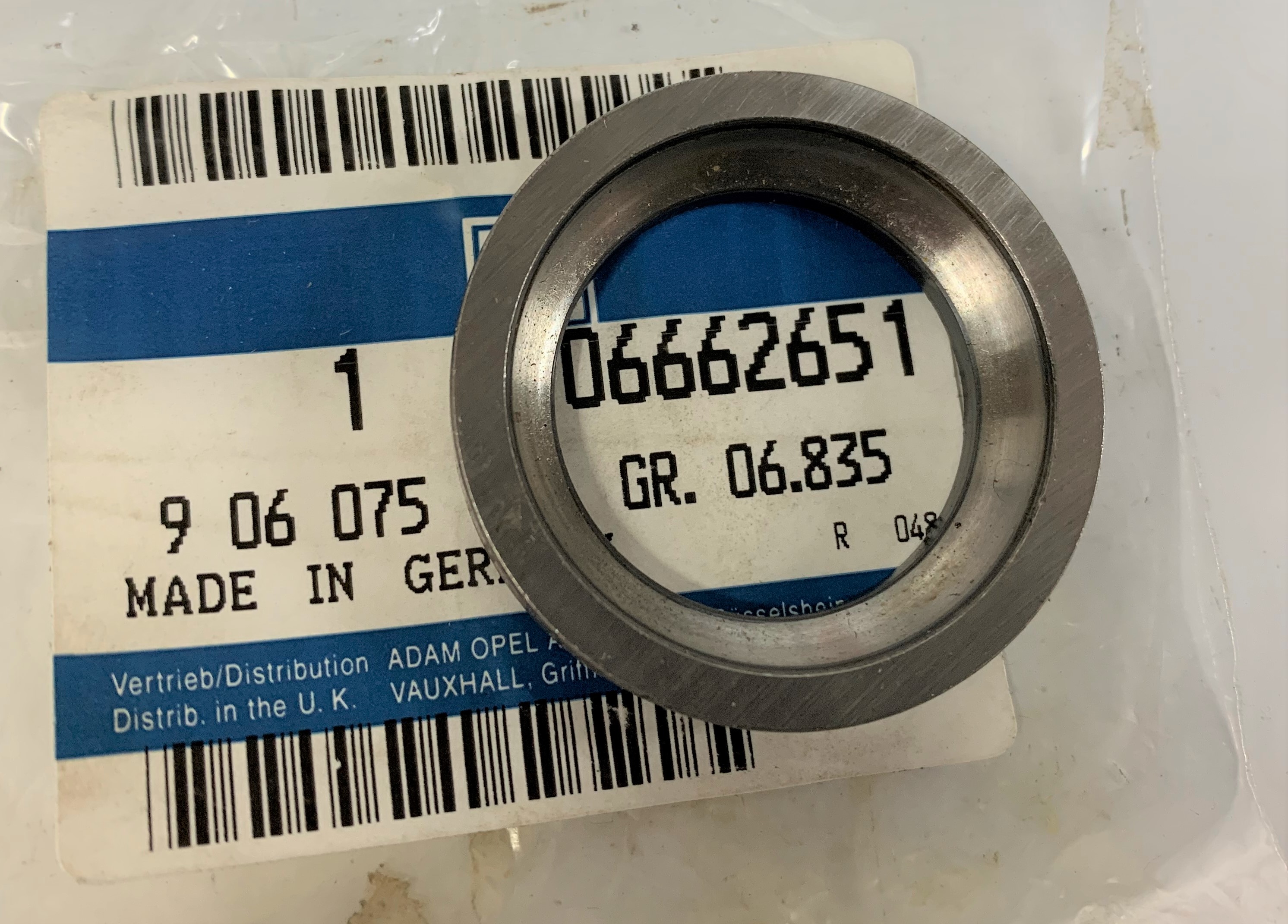

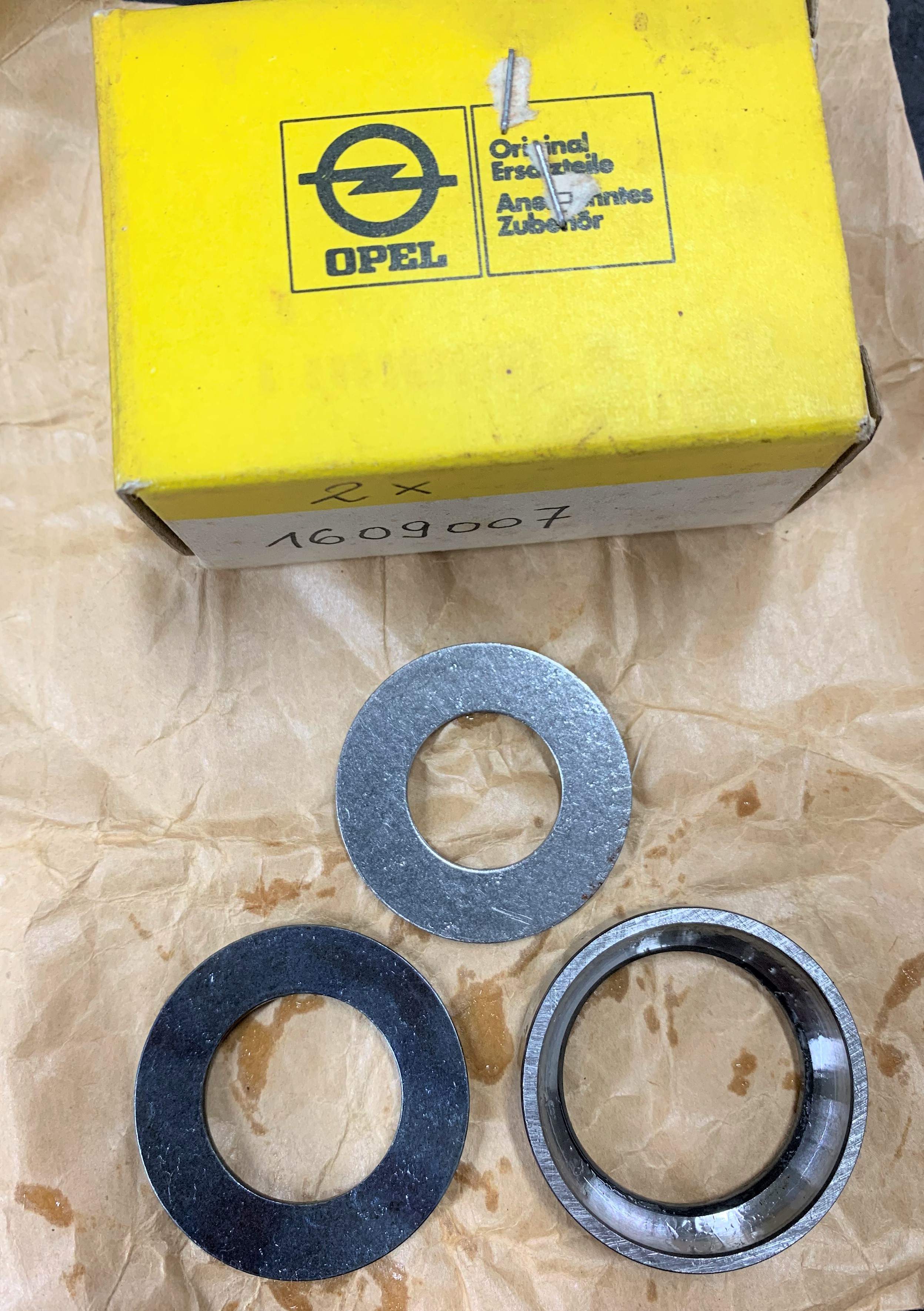

Ich habe in meinem Bestand übrigens doch einen Rep.satz für die Stellkappe. Eigentlich sehr simpel -- besteht nur aus dem Laufring der Tellerfeder und einer Scheibe -- nennt sich dann etwas großspurig automatische Nachstellung
Das untere Bild zeigt den Laufring auf der anderen Seite (Kupplungsseite).
Ich glaub, jetzt haben wir alle Teile der man. Lenkung durch...
