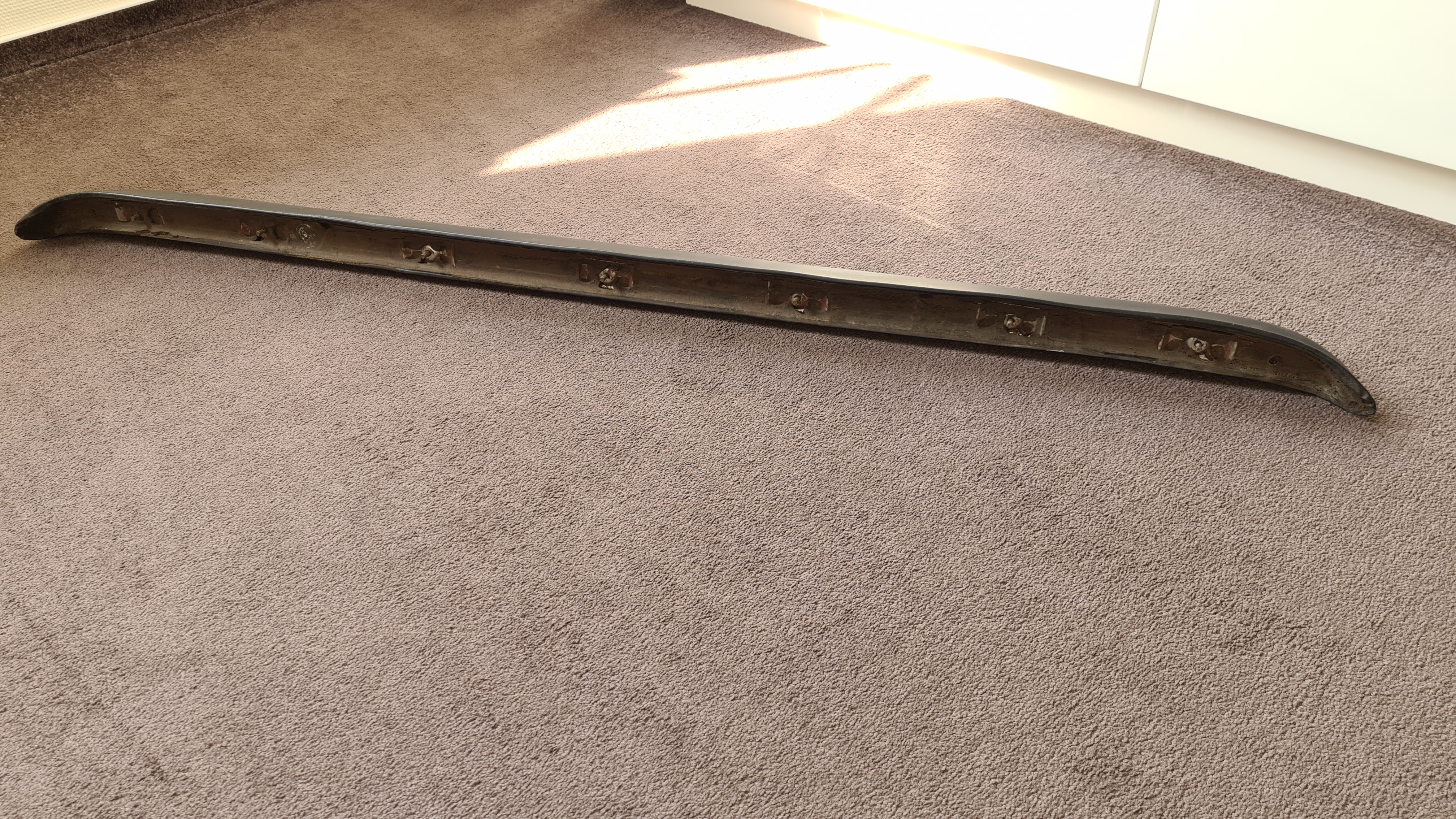

gab es bei dem Armaturenbrettpolster oben Unterschiede bzw waren die AB/BIS Fahrgestellnummer alle gleich?

Das nimm ich doch mal stark an das sich da nichts geändert hatt.
Ist aber ohne Gewähr

...... eigentlich nehme ich das auch an. Ich habe eins ohne Risse liegen und wollte es montieren. Allerdings finde ich die Passform von meinem ursprünglichen besser - deswegen die Frage.

Eines der wenigen Bauteile die keinerlei Änderungen hatten während der Produktionszeit.
Passform ist Lotterie. Wenns krumm wien Lämmerschwanz ist könnten UV Strahlen und demnach Hitze der Grund sein. Und es könnte kurz vorm Exitus sein.

.....denke das ich es nicht verwenden werde. Vielleicht sind meine Ansprüche auch zu hoch.
Anbieten möchte ich es hier nicht. Aber falls jemand Interesse hat, dann gerne Kontakt über PN.

Das sieht doch so schlecht nicht aus? Oft haben die ja Risse... :icon_denk_01

Mein "eigentliches" hat nen kleinen Riss, und liegt oben schön an.
Das hier abgebildete liegt oben nicht so gut an. Ich denke, dass ich den Riss reparieren werde.......wie auch immer-und lieber mit diesem Manko lebe :wink: Letzte Instanz, wann auch immer wäre dann Leder drüber.

Die Dinger werden wellig, weil der Bezug austrocknet und schrumpft. Reichlich Amorrall oder technische Vaseline drauf und lange in die Sonne legen kann helfen, wenn es noch nicht zu spät ist.

Nichts aussergewöhnliches die Verformung. Passiert so oder so irgendwann bei allen Einheiten die nicht nur im Dunklen stehen vermutlich.

ich habe noch eins mit einem Riss liegen.
Jemand einen Rat zur Reperatur ...?

Es gibt doch so Leder Reperatursets. Da wird was in den Riss geschmiert und anschließend genarbt und gefärbt. Evtl ist das was?
Aber das hilft überhaupt nicht bei der Form leider...

Inner Oldtimer Praxis war mal nen Verfahren erläutert wo der/die Risse ausgefüllt wurden und danach haste mit nem Stück wo diverse Prägungen drauf waren mittels Bügeleisen die Schadstelle geprägt. Danach neu färben und ab dafür.
Armour All kommt bei mir sowieso regelmäßig drauf. Auch wenn die Einheit mal wieder 5 Jahre steht.
Selbst das gebunkerte in 1a Zustand wird regelmäßig ausgepackt und behandelt.
Die wachsen nicht auf Bäumen und nen Lederbezug kann man sich geben, muss man aber nicht.
