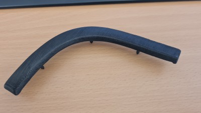

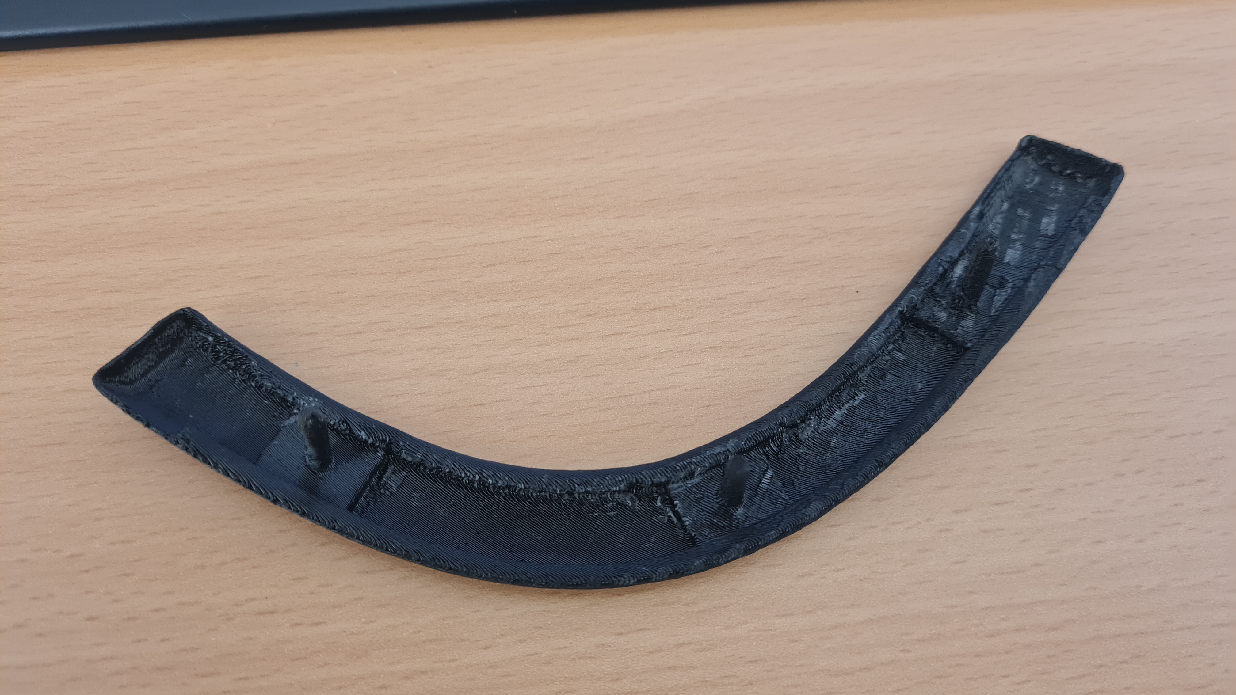

Aus dem 3D Drucker bleibt die Struktur des Druckvorgangs sichtbar/ kann man wohl pixelig nennen.
Du musst auf jeden Fall glätten. Sowohl bei Kunststoff als auch Metall. Also entweder verschleifen oder spachteln/füllern.

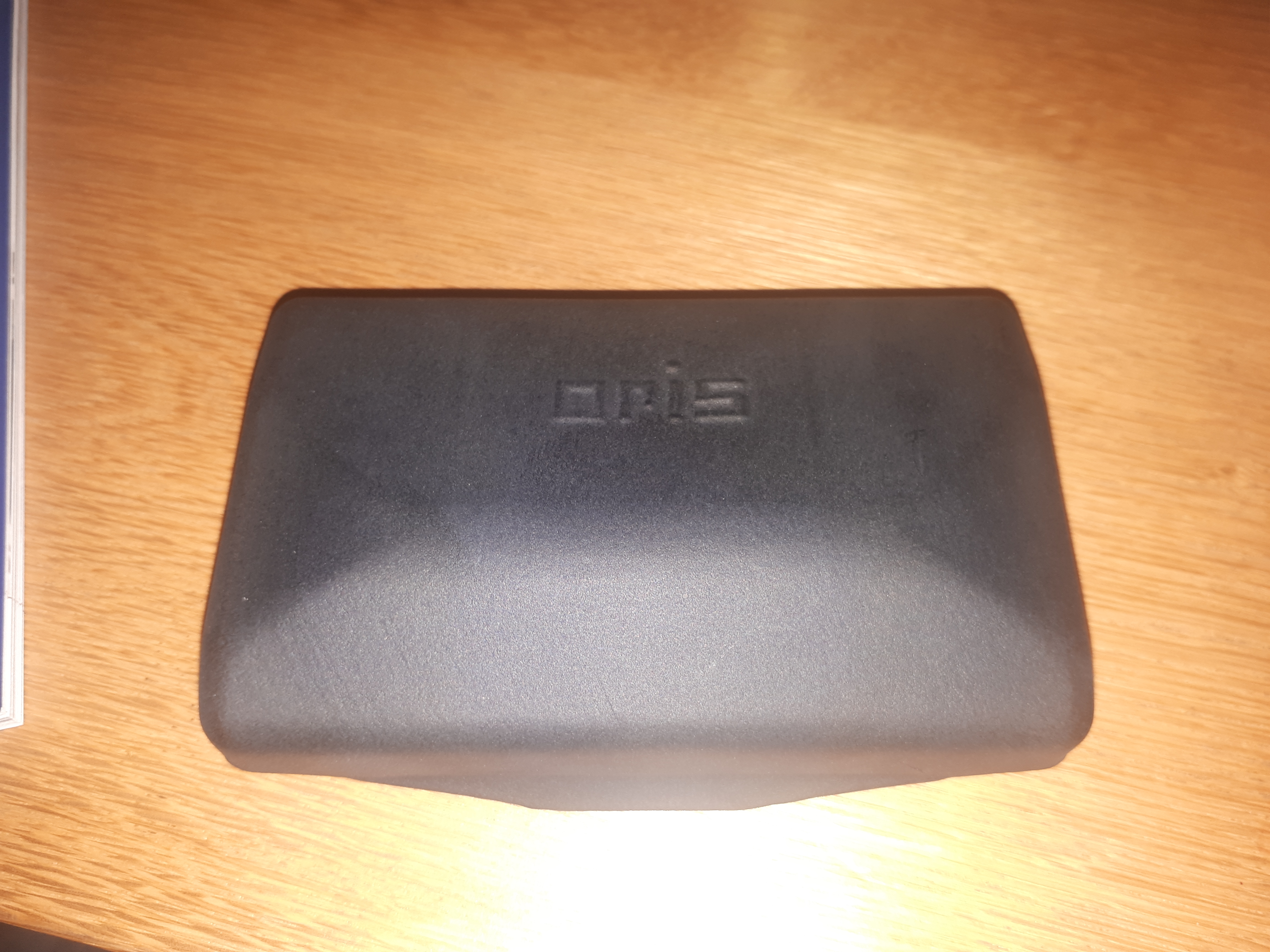

Hier vielleicht mal als Beispiel weil ich mal wieder was gebraucht habe.
Abdeckung aus PA12. Gedruckt im MJF Verfahren, ähnlich dem SLS.
Haben sie ganz gut hinbekommen. Eine Fehlstelle hat es trotzdem. Matte Oberfläche, nur noch leicht rau weil es nach dem drucken trowalisiert wurde. Auf der Rückseite sieht man deutlich die Pulverform.

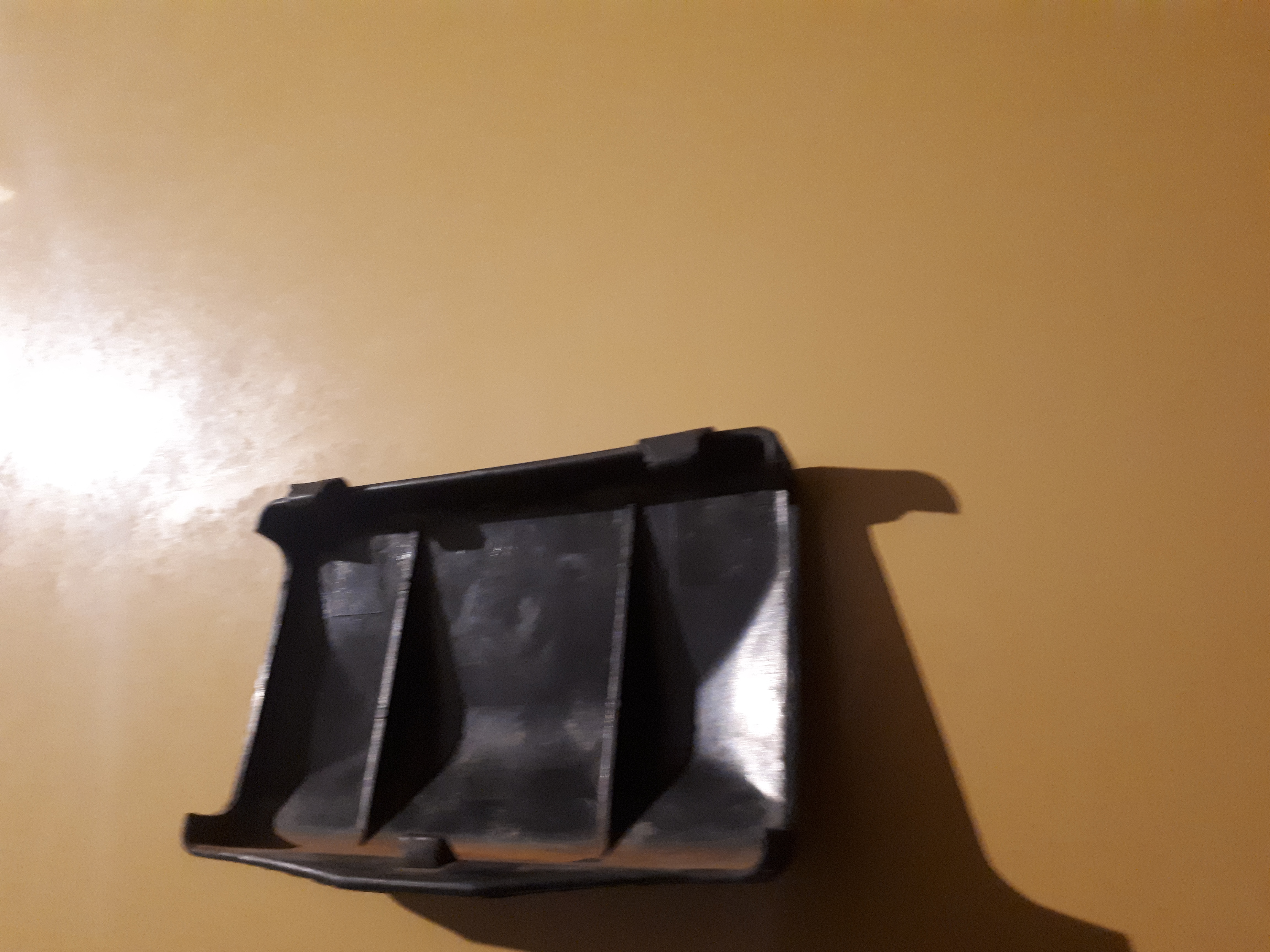

Das einzige Verfahren das man meiner Meinung nach verwenden kann oder meine Ansprüche sind zu hoch. Ich habe noch nie einen Würstchendrucker gesehen, der eine brauchbare Qualität abliefert.
Vorlage war die Kappe, hergestellt im klassischen Extruder Verfahren...

Inwiefern verwirrt? Die meisten Begriffe habe ich oben schon mal angerissen.
PA12 ist das Material. MJF ist das Druckverfahren. Grobe Erklärung siehe oben oder Google. Dito beim Würstchendrucker
Pulverform erkennt man, wenn man das Bild vergrößert. Einfach auf's Bild klicken. Man sieht einfach deutlich, das die Kappe aus Pulver besteht, bzw der Rohstoff...
