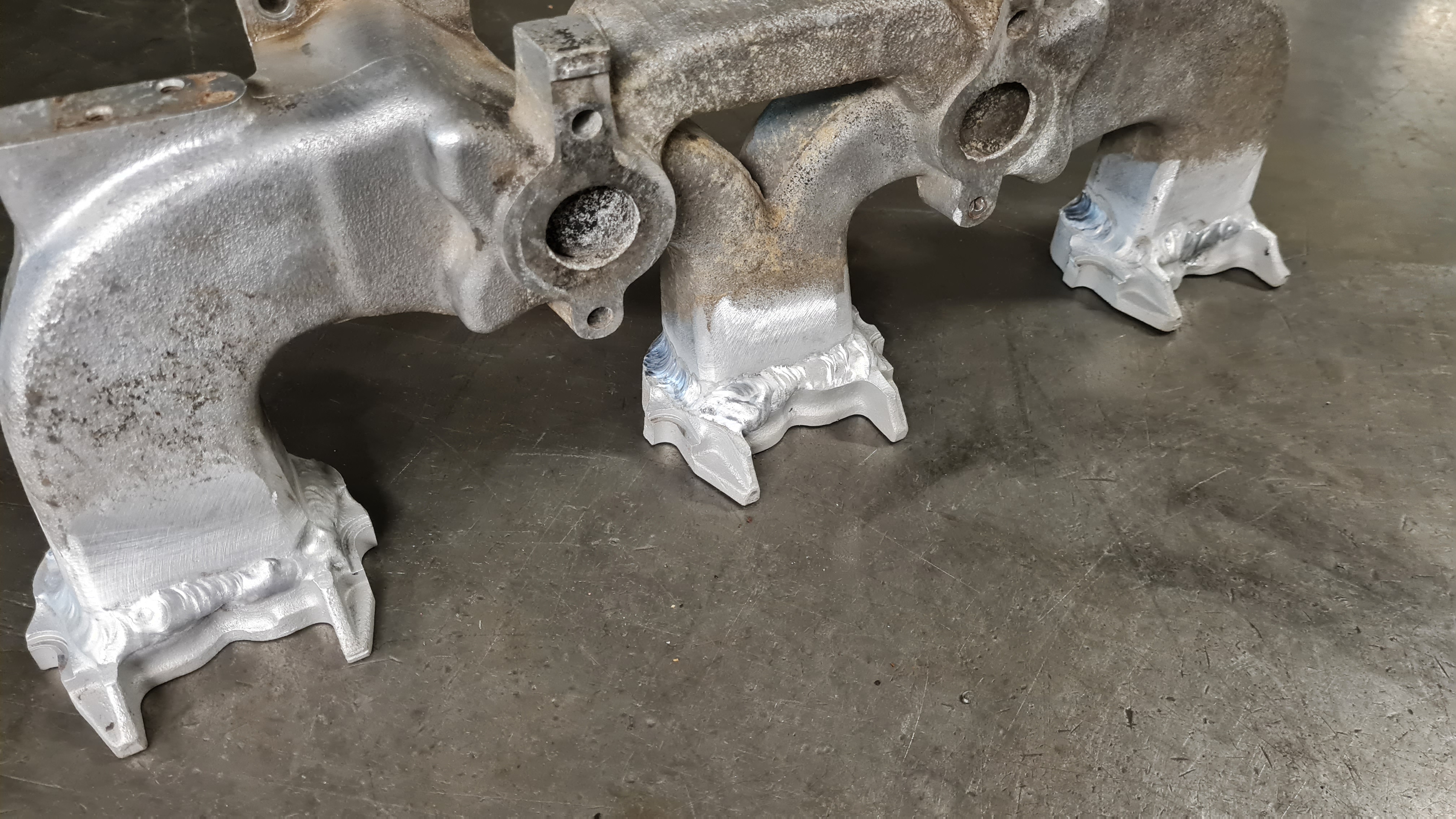

dematerialisierer hat geschrieben: 31.10.2021, 15:01 Warum muss man beim 2,4er den Ansaugstutzen umschweißen? Man macht einfach 2 Doppelvergaser drauf mit den entsprechenden Brücken.
Mir geht's hauptsächlich um die Features vom C30NE, die ich haben wollte. Nachdem die Mobilitätsdebatte in Schwung gekommen ist, will ich mit dem H Kennzeichen sicherstellen, dass ich auch in Zukunft mit der Kiste fahren kann wie ich will. Deshalb muss die originale Gemischaufbereitung rauf. Da hab ich das Ansauggeröhr passend miteinander verheiratet. So wollen diese halt, wenn ich das H Kennzeichen haben will. :|
Durch die höheren Ansaugkanäle kommt die Vergaserei ca. 15mm höher. Das geht sich aber selbst mit dem KAD-B Wechselluftfilter unter der Motorhaube aus.

Ahja. Sehr hübsch. Das hat aber mit dem 2,4er nix zu tun.
Beiträge: 640
Re: Rekord C mit 2.5 Motor?
Was ist denn das für ein Ansaugkrümmer ? Für was für ein Motor ? :shock:
Beiträge: 640
Ah ja 3.0 6Zyl. 177 Ps :?
