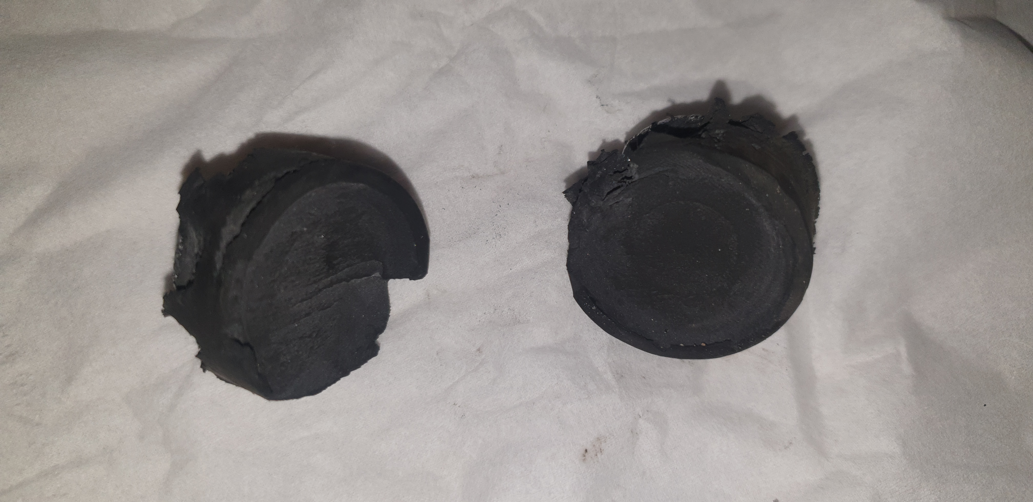

Servus Jungs,
Ich hab auch seit 2017 dies Schaltkulisse von Splendid verbaut und hatte noch nie Probleme, bis jetzt.
Beim Rückwärts einparken im meine Hofeinfahrt war alles noch Okay bis ich den 1. Gang einlegen wollte und bemerkte, das der Schaltknüppel keine Wirkung mehr auf das Getriebe hat.
Also abdeckung geöffnet und siehe da.
Beidseitig das Gummilager abgerissen.

the Brain hat geschrieben: 25.07.2022, 12:48 Entweder war dein Popometer verstellt oder du fährst wien Hammerkranker.
Das passiert nicht beim einmaligen rangieren.
Wie gesagt ist seit 2017 verbaut, was ich in letzter Zeit bemerkt habe, beim Schalten war es wie ein Gummizug der immer länger wurde.
Ich denke das es sich schleichend zerlegt hat und zum Glück zuhause, endgültig den Geist aufgegeben hat.

Brender hat geschrieben: 25.07.2022, 12:50 Sieht man schon am Gummi. Das ist nicht mehr die richtige Wahl weil du nur noch Müll bekommst.
Ich würde mir ein Fibroflex Grün Stab besorgen. Loch rein bohren und ab dafür. Bei 80 Shore kannste das noch bohren wenn der Bohrer schön scharf ist...
Die beiden Lager sollen doch die Vibrationen vom Getriebe zum Schalthebel eliminieren, wenn ich deine Variante verbaue, ist das dann nicht eventuell zu hart?

Hat einer von euch zufällig die Möglichkeit die beiden Lager zu messen?
Ich komme nicht wirklich ran.

Pfälzer hat geschrieben: 25.07.2022, 13:16
Müsste man mal probieren wie viel da wirklich ankommt. Das Fibroflex ist ja auch nicht wirklich hart. Ob das Gestänge trotzdem zum Dildo mutiert kann ich nicht sagen...

Das nächste Problem ist, ich komme von oben nicht an die Schrauben ran.
Ich kann zwar die Ratsche aufstecken, hab aber keine Möglichkeit sie zu bewegen :wut.
Ich befürchte das Getriebe muß wegen einen 5€ Artikel, ausgebaut werden.
Vielleicht klappt es morgen mit der Luftratsche aus der Werkstatt.

Hast du ne 0 8 15 Ratsche oder was vernünftiges was nen Rückholwinkel von 5° hat? Wenn ja, dann würde ich erst recht was festeres versuchen bevor du den Aufriss machst. Die Buchse würde ich der Länge nach halbseitig schlitzen. Das drückst du dann über die Welle quasi. Zur Sicherung dann nen Kabelbinder rum.
Beiträge: 1227
Re: Schaltkulisse Getrag von splendidparts
Sebastian das sind Silenceblöcke die haben keine Well, der Rest der am Getriebe steckt, konnte ich mit dem Schraubendreher und Hammer ausschrauben.
Der verbleibende Rest an der Schaltkulisse , sprich die Mutter bekomme ich nicht gedreht.
Von unten glaube ich mich zu erinnern, ist genauso wenig Platz, da ich ja einen kleinen Tunnel habe.
Ich glaube auch nicht das ich mit der luftratsche da ran komme, das diese ja auch dicker ist.
