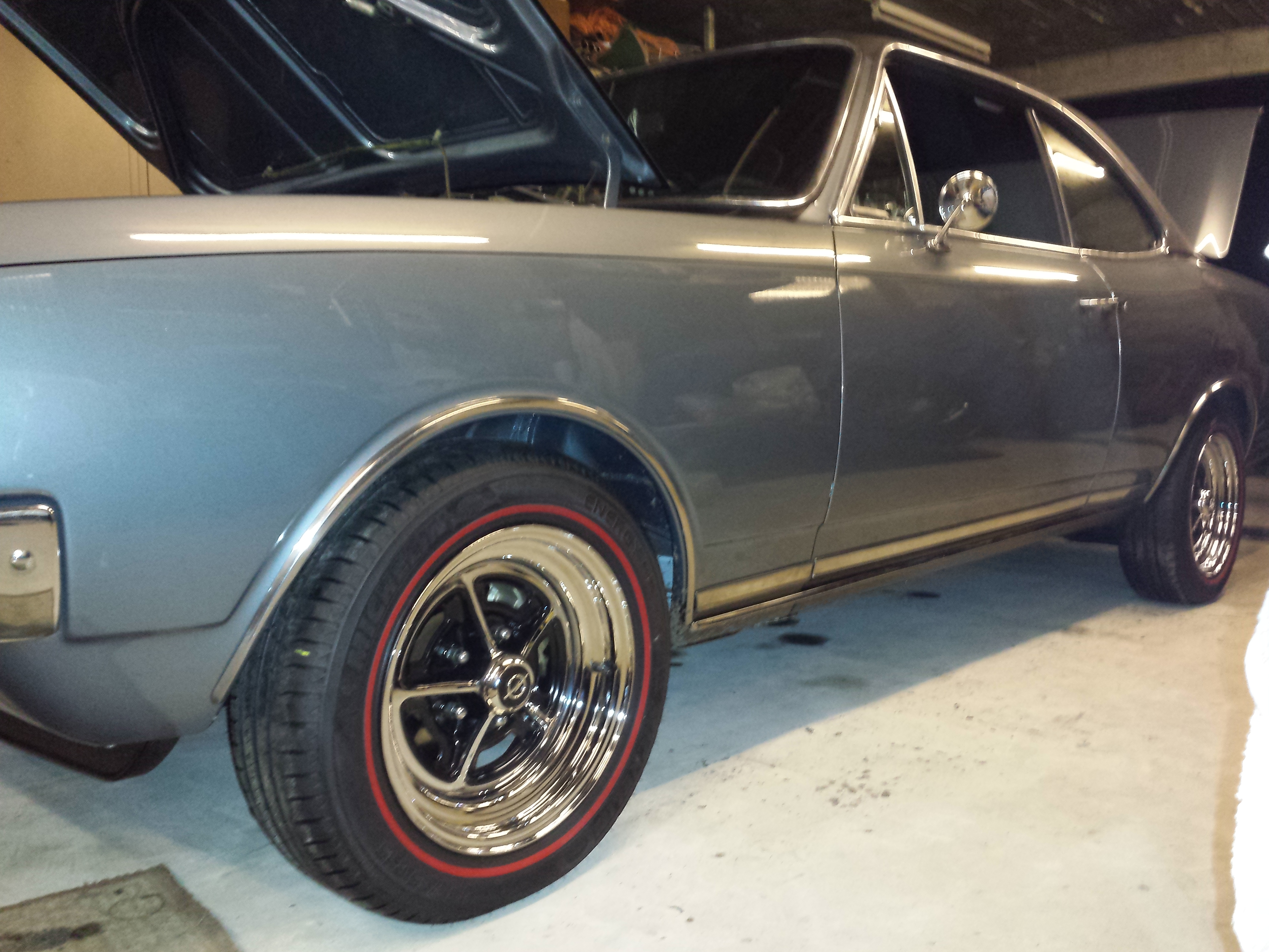

...wie sieht es denn da mit dem Lochkries aus?
Der Commo hat 120er...die von American sind glaube ich 120,65 - verteilt auf den Kreisdurchmesser - könnte dennoch problemlos gerade so passen.
Re: american racing Felgen
Wenn die Cragar auch immer 120,65 hatten sollte das kein Prob sein.

Lemmi hat geschrieben: 19.05.2020, 09:34 ...wie sieht es denn da mit dem Lochkries aus?
120,65 haben meine aus Florida importierten auch. Heißt, jede Schraube passt mit 3,25 Zehntel Millimeter nicht. Ist vernachlässigbar.
