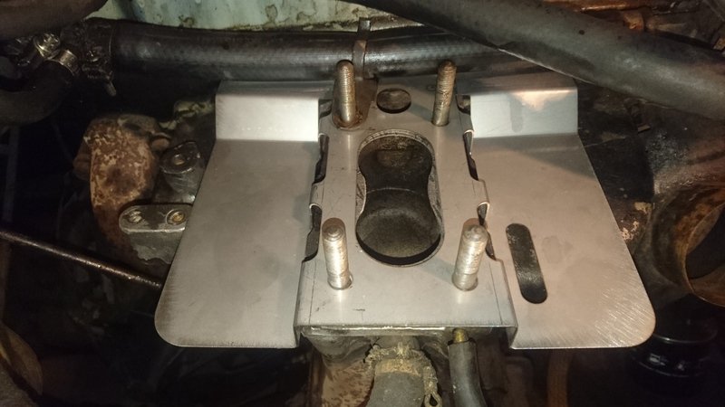

Moin moin,
Kann man besagtes Hitzeschutzblech irgendwie selbst bauen/improvisieren?
Brauche eins aber finde im Netz nix für meinen Rekord c mit Solex 30/35 pdsi.
Also, hat das schon mal jemand gemacht? Muss nicht original aussehen, nur funktionieren. Stichwort Warmstartprobleme, Dampfblasenbildung.
Greetz
Ben

Das zwischen Vergaserfuß und Krümmer? Klar geht das, zwar noch nie gemacht, aber an son Blech ist ja nix dran. Rechteckig aussägen, in der Mitte bohren und mit Stichsäge raus sägen, fertig.

Aber wo mach ich das dann fest?
Beiträge: 10239
Re: Vergaser Hitzeschutzblech selber bauen???
Das kommt zwischen Gaser und Ansaugbrücke. Guggst du:

Na das ist mir schon klar. Aber selbst gebaut kriegt man das sicher nicht so Plan hin. Muss ja auch ordentlich dichten zum Vergaser u.s.w..
Hab hier schon eins angeboten bekommen und das auch kaufen.
Brauch eins für den Vergaser mit einzelnem einlass.
Beiträge: 12361
Da sollte man sich sofort eine zweite Dichtung besorgen. Eine über und eine unter dem Blech.

Gibts da vielleicht auch ne dickere Dichtung?
Beim Umbauset von DIDTA auf DGV hat Splendid Parts so eine dicke Vergaserfußduchtung beigelegt. Obs viel bringt, kann ich nicht sagen.

Jörg hat geschrieben: 10.08.2019, 15:15 Da sollte man sich sofort eine zweite Dichtung besorgen. Eine über und eine unter dem Blech.
Das war noch meine Frage. Hat sich somit beantwortet. Danke :)
Nur wo finde ich diese Dichtung einzeln? Suche schon die ganze Zeit, finde aber immer nur komplette Vergaser Dichtsätze....

Hier ist die richtige Dichtung. Kommt zwischen Ansaugkrümmer und Hitzeblech.

Cih 1700 hat geschrieben: 11.08.2019, 10:41 Morgen.

Brauch ich eine unten und eine oben?

Die dicke unten und ne dünne oben zwischen Blech und Vergaser.
Wie Original halt.
