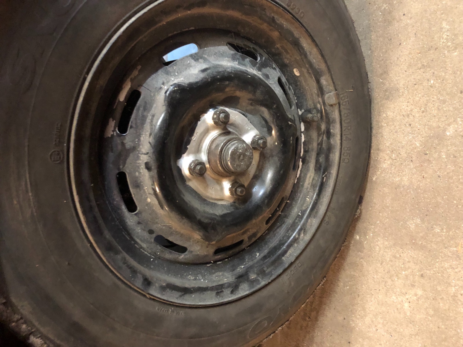

Moin moin,
Bräuchte mal die Einpresstiefe der Originalen 14Zoll Stahlfelgen vom Rekord c.
Dachte meine wären die Originalen aber haben glaube ich eine ET von 43..
ZUm Spurstangenkopf ist ziemlich wenig Platz.
Danke

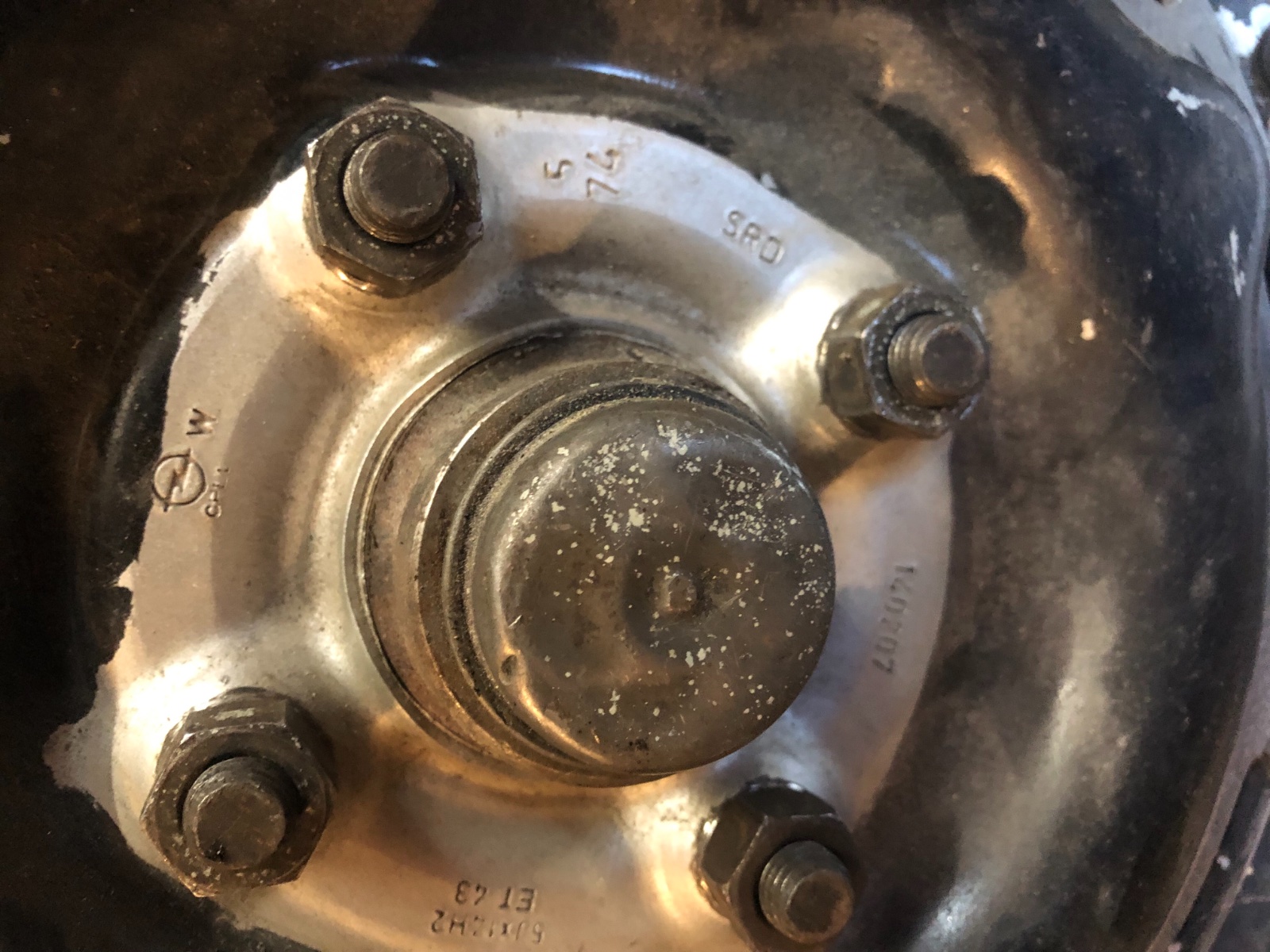

Irgendwo zwischen den Löchern ist der Monat und das Jahr der Produktion der Felgen gestempelt.
Re: Original Stahlfelgen
Die passende ET ist 27-29mm, ist aber nicht auf den Felgen eingestempelt.
Die haben aber meist das Herstellungsjahr 69 bis 71 eingepresst.
ET 43 ist zumeist vom Rekord D.

Schade schade dann sind die wohl vom D Rekord :?
Ja, Lochbild ist anders und Herstellungsdatum ist 5 / 74.

@Killdozer Hai Michael, und du fähst die ohne Distanz?
Selbst bei den ET 37 vom D-Rekord brauchst Du 5mmDistanzscheiben...
