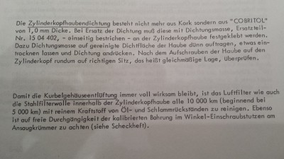

Aus WHB Ergänzung GS
Bin gerade überrascht. ... was ist COBRITOL ?
Re: Welche Ventildeckeldichtung denn nun beim 6 Zyl. Kork oder Gummi.
Laut Wikipedia eine gummiartige, flexible Feststoffdichtung aus dem Hause Elring.
Cobritol war wohl sowas wie Handelsbezeichnung wie z.b. ABIL.

Hab ich selbst aus mehreren Seiten zusammengesucht.
www.gidf.de
Edit:
https://trademark.trademarkia.com/wipo/ ... 191033.htm
Hier steht`s genauer: Gummi + Asbesthaltige Dichtung.
Deshalb wohl nicht mehr in Gebrauch.

ich bin auch überrascht - dieses Cobritol-Zeugs habe ich nie gesehen.
Von wo und wann stammt denn die Quelle?
Mein Zylinderkopf hat vorne original eine komische Absenkung in der Ventildeckelauflage. Wohl ein Produktionsfehler. Mit so einer dünnen Dichtung würde das sicher nicht dicht werden.

gedreht
Im Übrigen steht das auch in dem hier oft zur Verfügung gestellten WHB unter Commodore A GS.
