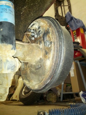

hallo habe heute die hinterachse zerlegt da ich alles neu lager. nur auch bremsankerplatte runter und grob sauber gemacht. leider war es ein bisl schrecklicher vorbesitzer. erstens die bremsbacken waren schon zusammen geschweisst der hebel für hb aufnahme. und dann hat er auch noch 2 der einstell excenter fest gepunktet. :-( weiss jemand ob es diese noch gibt? bzw wie man die entfernt habe auf die schnelle nichts gesehen. dann könnt ich sie mir in der firma nachbauen

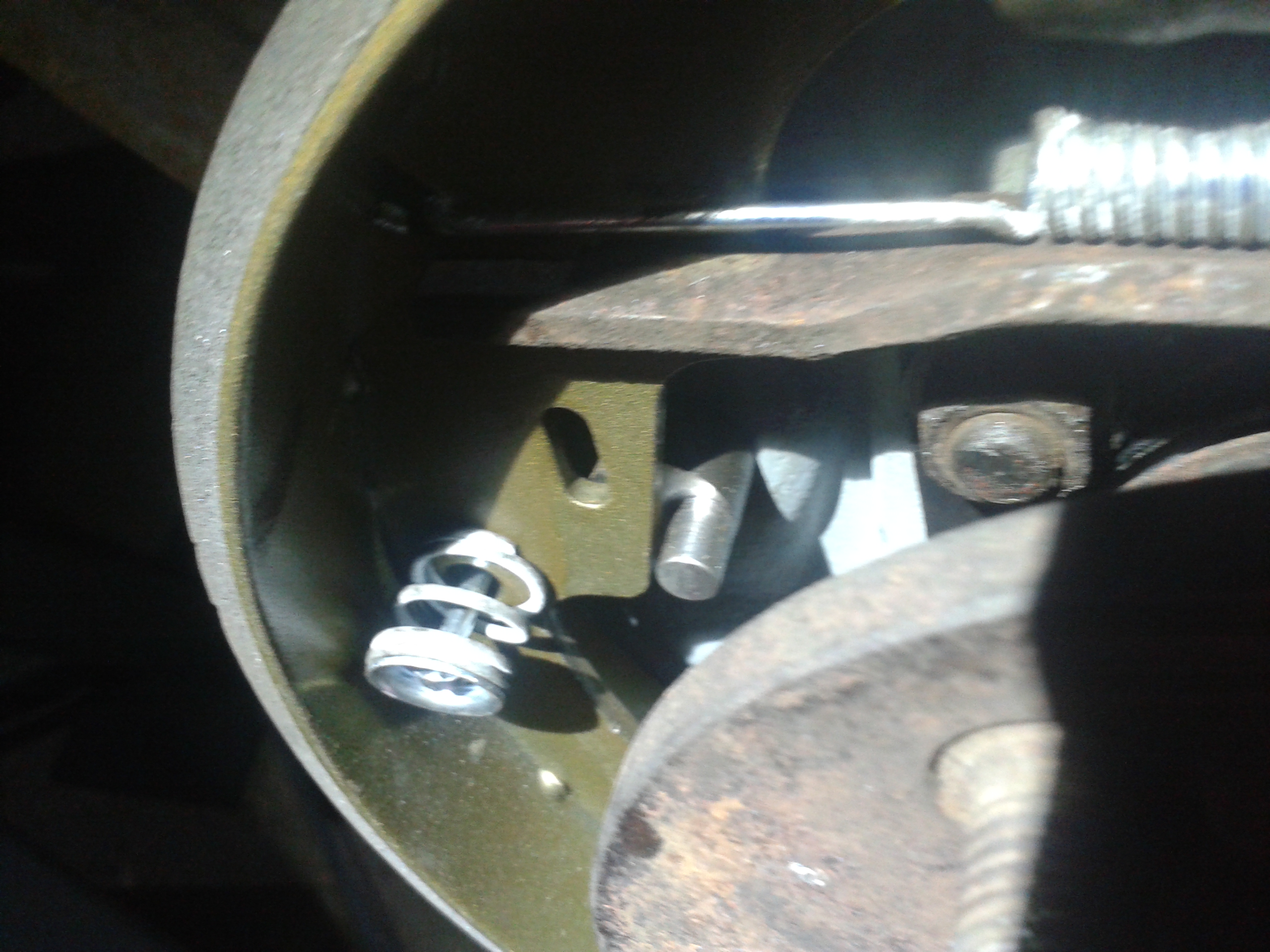

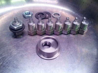

Hatte auch mal das Problem mit den Exzentern, hab mir da selber was gedreht:
Schraube ist Sonderschraube, M16 mit SW19, Mutter ist schmal genug um nicht breiter zu werden als die original Exzenter
vorne das Werkzeug zum Exzenter drehen, dahinter das Ergebnis, für zwei Achsen
Zusammenbau-Reigenfolge
eingebaut, Loch in Ankerplatte muss von 15 auf 16 aufgebohrt werden, war aber auch schon etwas angegammelt, von da her hats nicht geschadet
man siehts nicht gut, aber da ist noch Luft zwischen Backe und Exzenter
Ansicht von außen
Ansicht von außen
Die Mutter wird eingestellt auf den richtigen Widerstand des Exzenters mit einem Schweißpunkt gegen Verdrehen fixiert. Hab dazu mit einem Bohrer einen kleinen Krater zwischen Mutter und Schraube gebohrt, dort Schweißpunkt rein, dann braucht man nicht viel verschleifen. Durch die doppelte Tellerfeder wird der Exzenter nicht so schnell wieder locker und da die Tellerfedern innen liegen gammeln sie auch nicht so schnell wie die originalen außen. Lässt sich dann wie original einstellen, nur mit dem Unterschied dass es SW19 und nicht mehr SW17 ist.

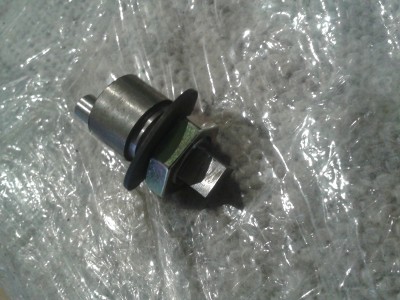

so nach bisll tüvteln ein kleines update von meiner seite. hier das fertige produkt. wie ich es mir vorgestellt habe. mit federscheibe gespannt und mit den 4kannt schön einstellbar und dann gekonntert. evtl hat noch jemand verbesserungs vorschläge. habe jetzt mal für 2 autos gemacht. teste sie an meinem. werde mal chef belabern was er mir für die maschinenstunden verlangen würde wenn ich mehr mache. falls nachfrage da wäre.
