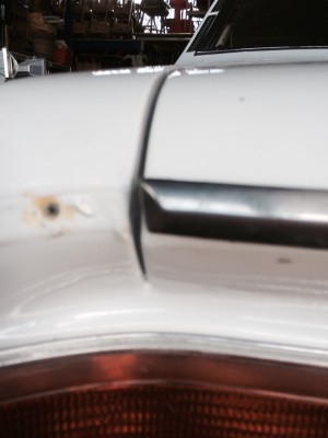

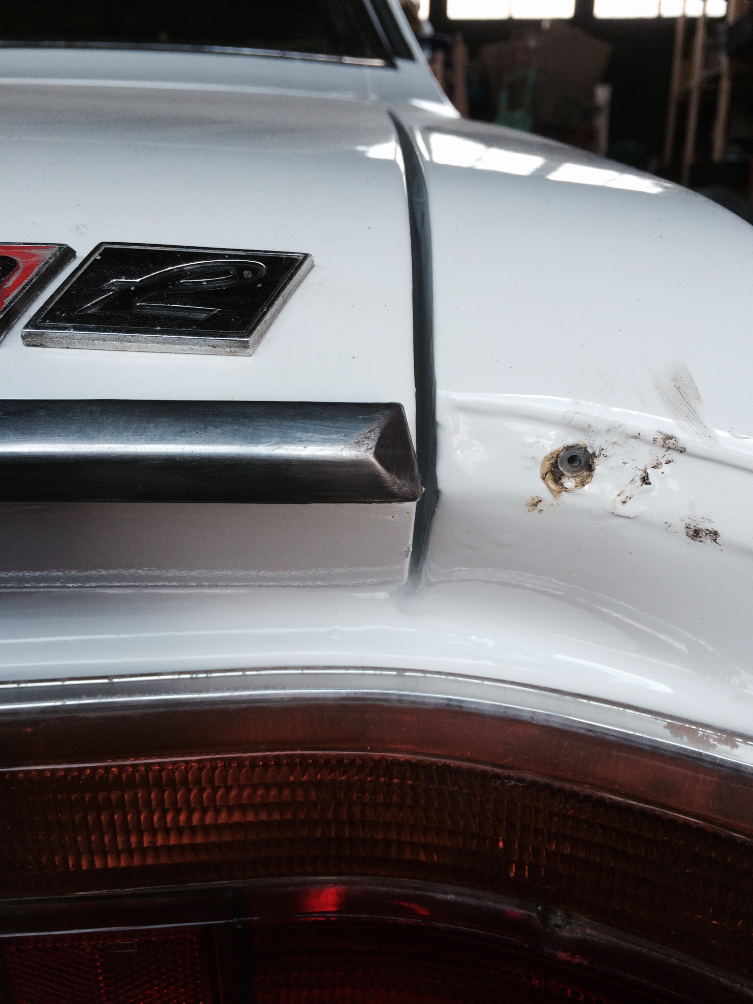

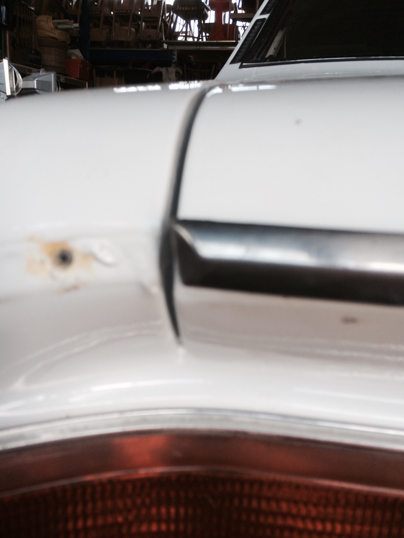

Kann jemand helfen. Wie muss das dran.
Ich hab mal 2 Bilder gemacht. Die Zierleisten
die sich anschließen habe ich leider noch nicht- sonst könnte man das wahrscheinlich erkennen.
Eigendlich könnte ich auf das bling bling auch verzichten aber ich hab halt die Löcher. Gibts da was z. B. Stopfen um die schön zu verdecken ?

die beiden Kotflügelleisten werden mittels 3 Clips angebracht. Von Innen werden diese mit Schneidmuttren angebracht, damit die nicht geklat werden können
Allerdings fallen mir bei dir die noch angebrachten Zierleisten am Kofferraumdeckel auf - die scheinen nicht original zu sein, da diese gerade abschliessen (wie bei homelessness zu sehen), nicht abgeschrägt......
es gibt übrigens keine Stopfen zum Abdecken der Löcher - weil das Sch..... ausschaut - im schmimmsten Falle Dichtungsmasse rein und mit Farbe abdecken - sieht aber auch Sch.... aus .....

Aber wenn das nicht original ist; dann doch ein recht aufwendig gemachtes repro Teil. Soviel Mühe geben die sich ja meist nicht. Meine Zierleisten am Schweller sehen ganz ähnlich aus.
Dazu passt der Abschluss an den kofferraumgriff perfekt.

Mir fällt jedoch auf, dass die Enden der beiden Leisten gegenläufig abgeschrägt sind.
Dachte, die sind auf beiden Seiten gerade....

Ich vermute das SIND Schwellerzierleisten. Dass die perfekt an den Griff passen halte ich für zufall

chromgoeder hat geschrieben:Mir fällt jedoch auf, dass die Enden der beiden Leisten gegenläufig abgeschrägt sind.
richtig gedacht - die sind gerade

So richtig schlau werde ich nicht daraus. Weil -:die schwellerzierleisten hab ich ja. Dann hätte sich ja der "Spezialist" aus schwellerzierleisten eine Kofferraumzierleiste gebastelt. Dazu komm das man an der geraden kante keine "Manipulationen" erkennen kann.
Ich glaube man braucht von der Länge her sogar 2 schwellerleisten- glatte Verschwendung.

Es sind Schwellerleisten. Sieht man an der spitzen bzw. dreieckigen Form.
Such dir mit Zeit und Geduld originale Leisten.
Ohne Leisten sieht`s sehr "gewöhnungsbedürftig" aus und Repros sind auch nicht das Pralle.

Kannst du denn die geraden Kanten nicht nach aussen "verlegen", sodass die schrägen unter dem Griff verschwinden ?

mach doch mal bitte ein Foto vom gesamten Heck .......
......damit wir weiter fachsimpeln können......
du solltest def. 2 Leisten haben, die durch den Griff der Heckklappe unterbrochen werden....und diese Leisten sollten flach sei, ohne diesen Falz in der Mitte......ähnlich der Haubenleiste ( falls die an deinem noch Original ist)
