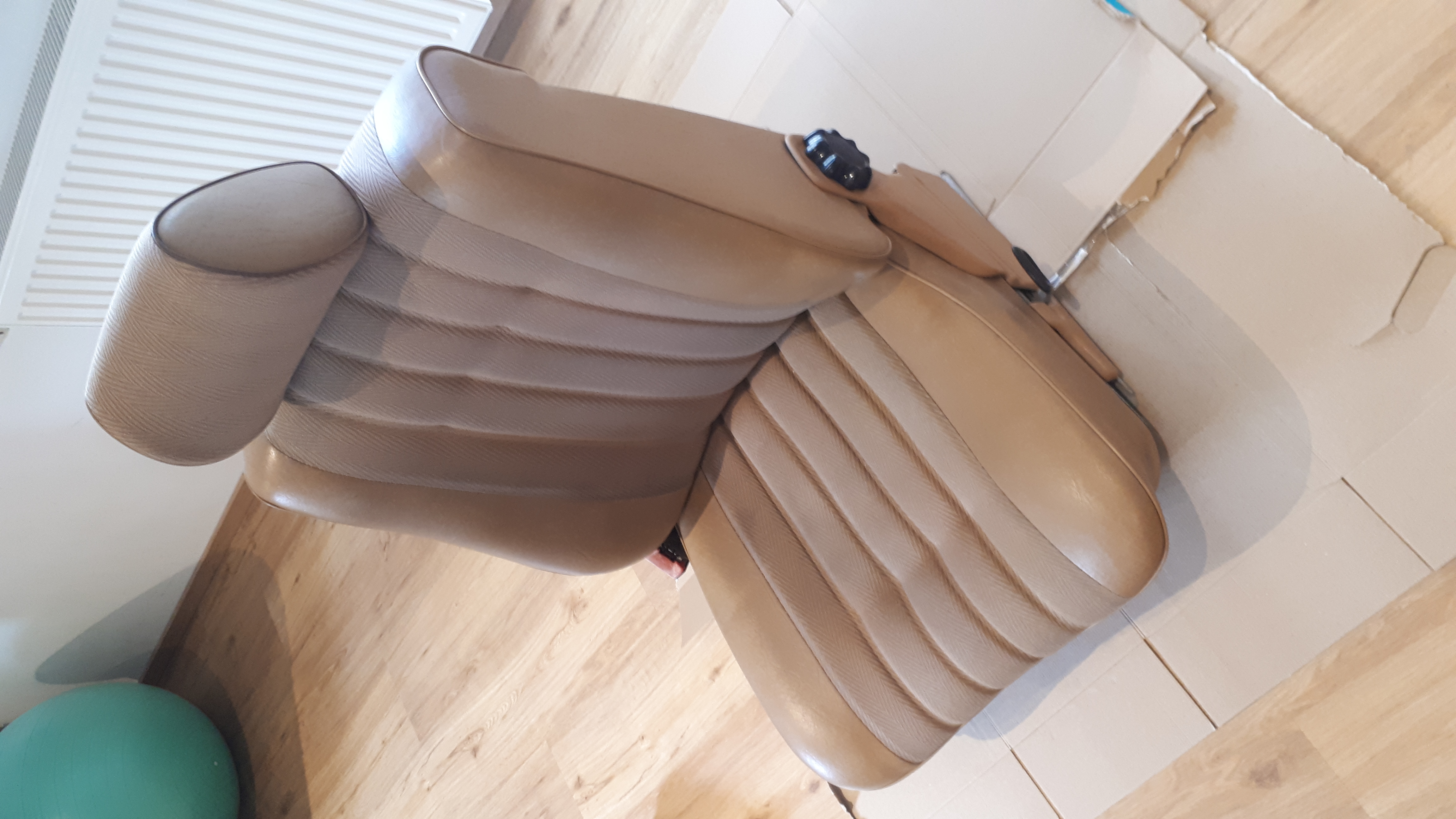

Erstmal den Sitz ausgebaut. Dabei bemerkt wie versifft der Sitz im normalen Licht ist. Da muss ich mal mit nem Nassauger oder sowas ran.

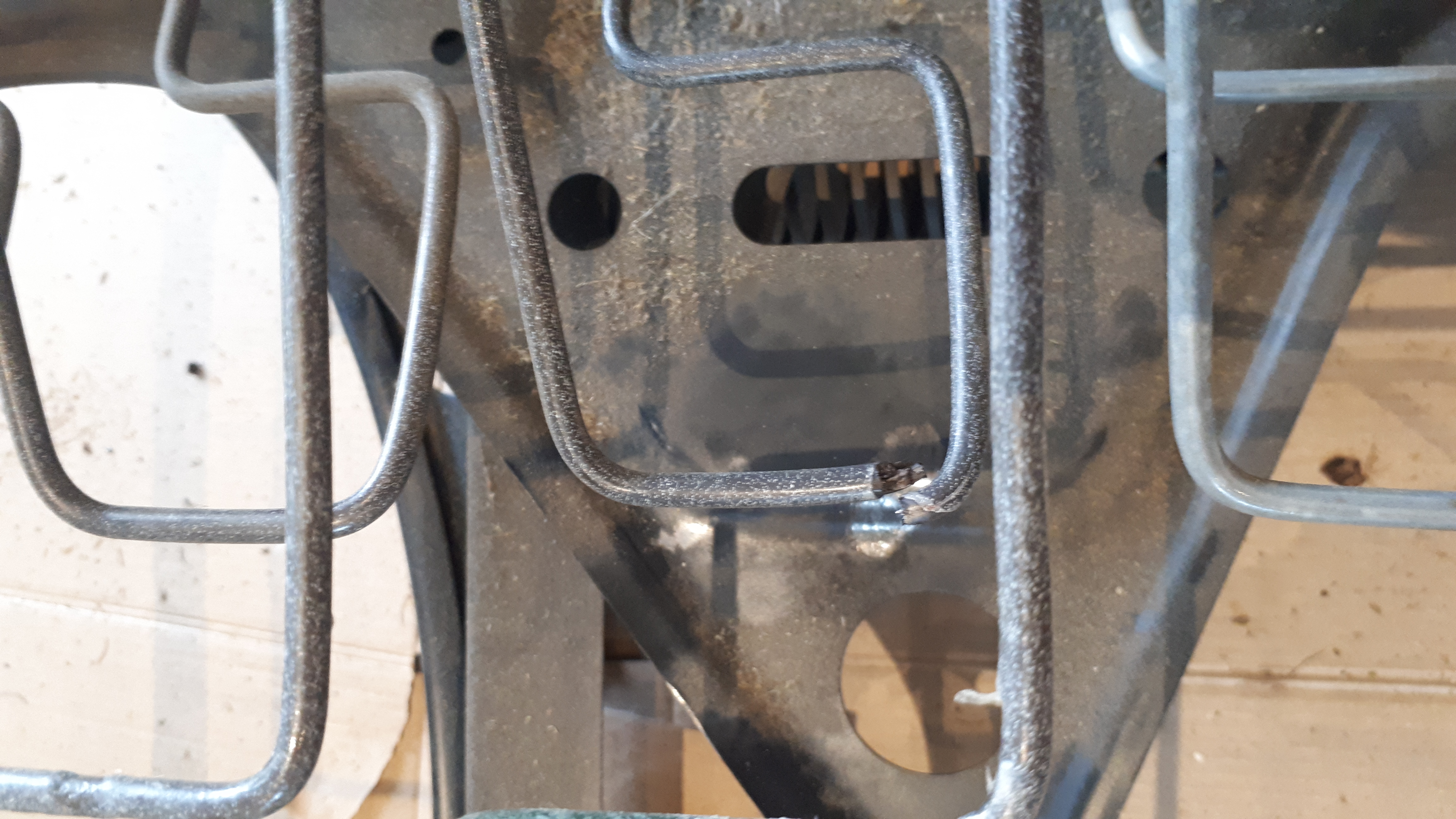

Dann erstmal Ernüchterung. Ne Feder gebrochen.

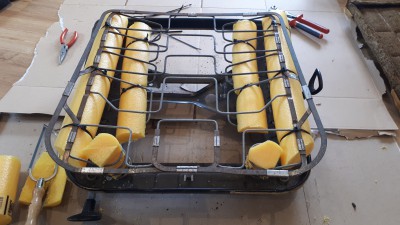

Nach langem überlegen habe ich dann ein Rohr gesägt und gebogen.
Dann ne Schwimmnudel besorgt. Selbstverständlich in Waagenfarbe . Abgelängt und zurecht gesägt. Mit Kabelbindern befestigt. Danach alles wieder zusammengebaut und ins Auto geschraubt.

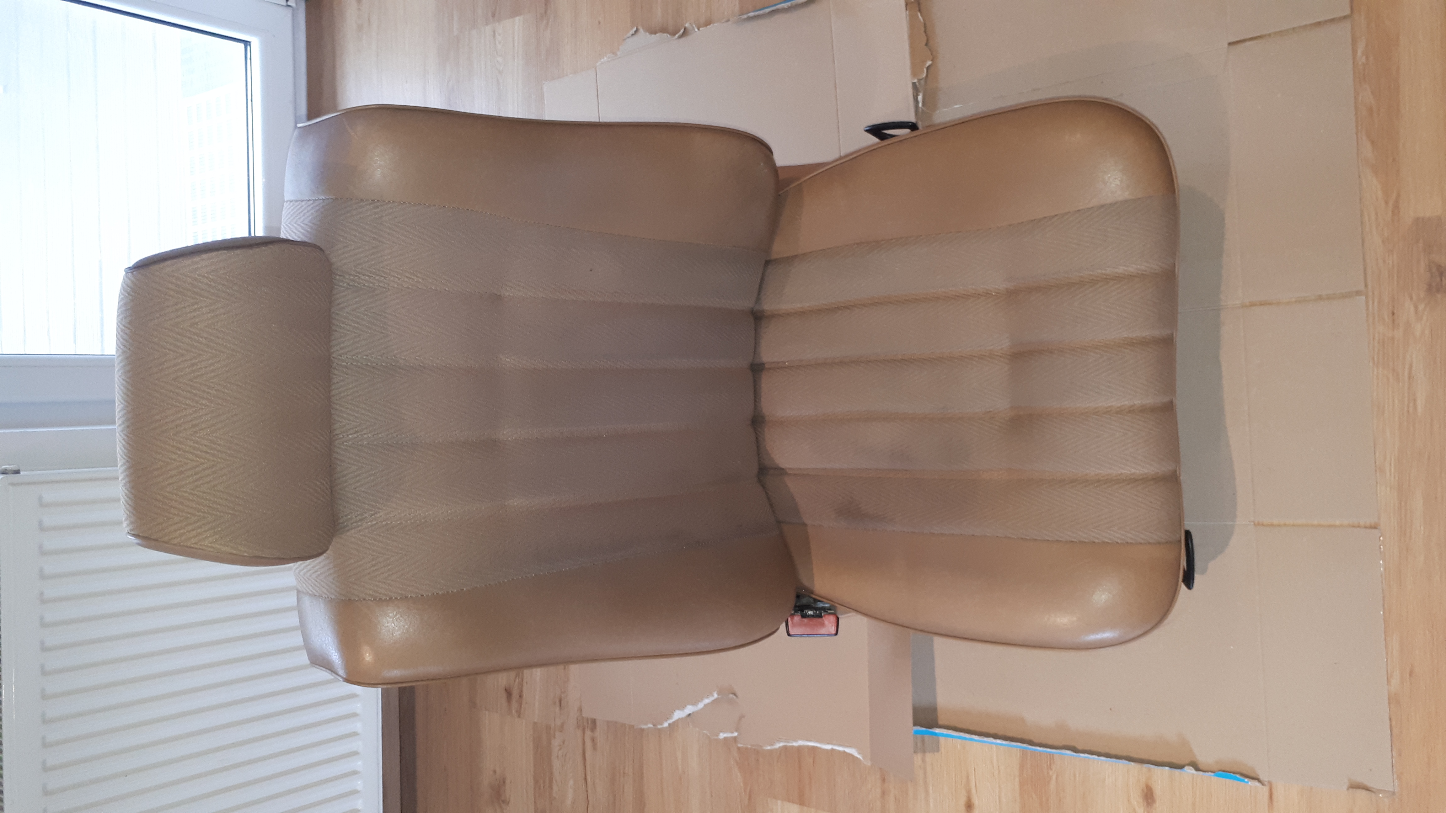

Völlig neues Fahrgefühl . Jetzt sind sogar Kurvengeschwindigkeiten drin....alla Hooks

cool, Schwimmnudel, muss ich mir merken
Ich habe Malervlies genommen und eingerollt...

Vielleicht? Kein Plan, hab nicht gefragt. Die Nudel hat 9,95€ gekostet und taugt mir...

Der Sattler kann da wenig machen. Das Federpaket ist verschlissen...
