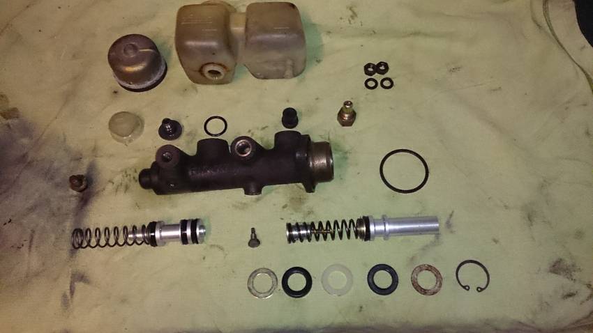

so habs geschafft...das ding is zerlegt
und in einem sehr guten zustand..
jetzt brauch ich noch einen überholsatz..gibts da unterschiede vom bj her?
spezialwerkzeug bau ich mir auch noch um die gummimanschetten wieder heil in das gehäuse zu bringen :wink:
gruß flo

Beiträge: 3369
Aha, das ist aber der HBZ, woran erkennst du, dass er in einem guten Zustand ist?
city_j
Beiträge: 197
Registriert: 08.09.2013, 18:41
Wohnort: Deutschland, Kraiburg am Inn
Beitrag von city_j »
hi
sorry hab ich oben falsch geschrieben meinte den hbz

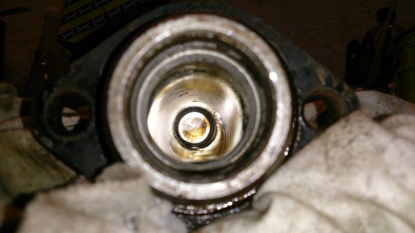

1.die messtoleranzen laut whb sind mehr als erfüllt
2.im vergleich mit dem vom weißen commo fällt aussen schonmal auf das der hintere kolben (das aluteil was raussteht) total oxidiert ist..
innen ist etwas rost und dreck..wenn man misst is er auch relativ verschlissen gegeüber dem gezeigten
3.gummiteile sind auch keine kaputt nur würd ich gerne neue einbauen
