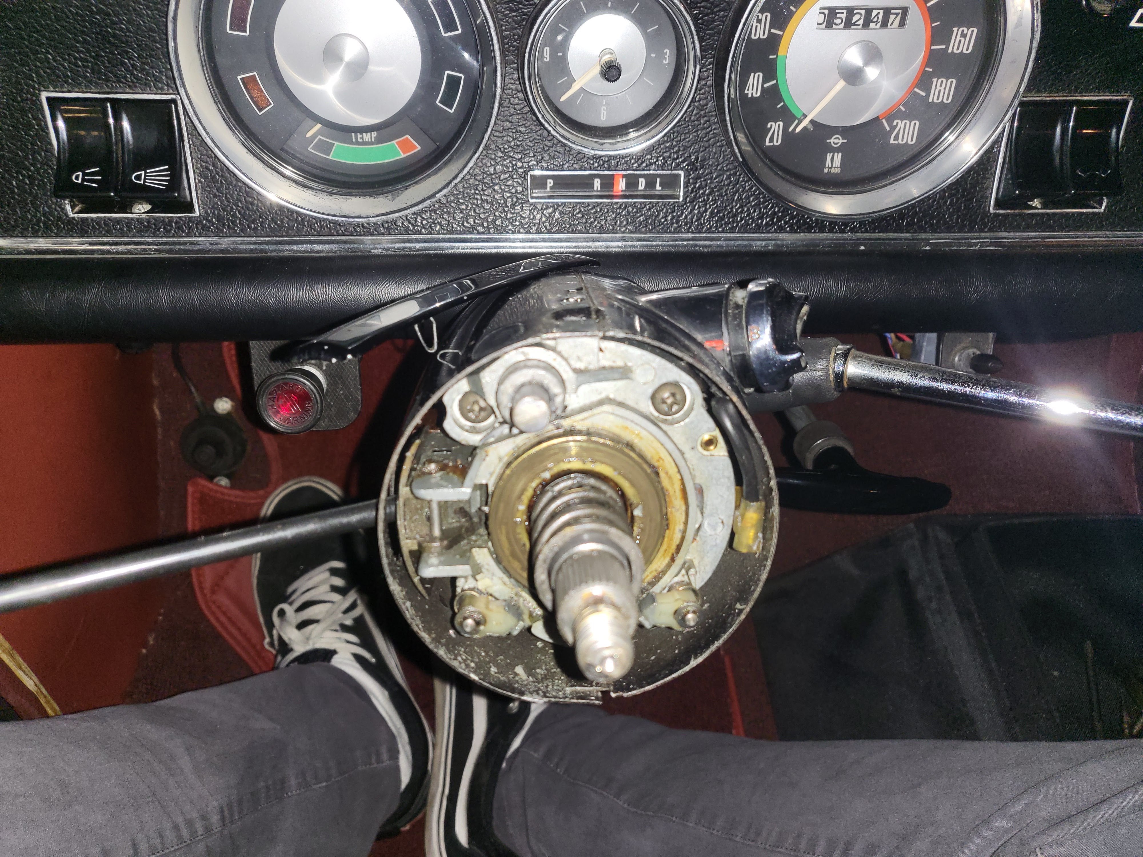

Hatte das Lenkrad vorhin runtergenommen und mal einen Blick drauf geworfen.
Die 3 Schrauben auch abgenommen - aber die haben weniger mit der Lenksäulenverkleidung zu tun sondern halten/zentrieren eher dieses "Blinkerschaltergebilde", richtig!?
Ich habe dann alles mal von vorn angeguckt und erst mal sah man da nichts gebrochenes oder verrottets.
Hab dann Bilder/Videos machen wollen. Hab gedacht, wenn ich "nach rechts blinke" kann man von vorn etwas besser Richtung Lichthupenmechanismus gucken (die Lenkradverkleidung war noch dran wie gesagt).
Ab dem Zeitpunkt ging die Lichthupe wieder wunderbar
Etwas unbefriedigend. War da vielleicht doch etwas nur verharzt? Blinker links/rechts hatte ich definitiv die Tage schon zig mal bewegt, daran allein wird es kaum liegen.
Am ehesten bilde ich mir ein, dass es wieder geht weil die 3 Schrauben los waren, ich das ganze dann ein wenig bewegt und wieder festgeschraubt hatte. Aber was soll dadurch jetzt anders sein.
Mal sehen wie es sich die nächste Zeit verhält.
Wenn die Lichthupe dann wieder ausfällt, wie geht man am besten vor? Von Lenkradseite aus alles nach vorne herausbauen oder die Lenksäulenverkleidung ab (sieht von innen nach einem hakeligen Klammer-Biege-Mechanismus aus...)

Re: Lichthupe
WHB Andreas beantwortet alle Fragen. Ums kurz zu machen, die geht durch die Stirnwand bis ans Lenkgetriebe. Da ist nichts mit mal eben zerlegen. Das ist eine verpresste Einheit.
Gewöhn dich besser dran, die Starre Lenksäule ist sehr aufwändig bei allen Kleinigkeiten die auftreten.
Ein Umbau auf die Sicherheits Lenksäule ist bedingt machbar, allerdings vom Hersteller wurde das ausgeschlossen und führt zum erlischen der ABE obwohl ich bezweifle das sowas jemals nen Gutachter auf dem Schirm hat.

Re: Lichthupe
Wie ich schon geschrieben hatte, im WHB finde ich zum Thema Lichthupe wenig bis nichts beschrieben.
Also MEINE Fragen hat es nicht beantwortet, aber das soll nichts heißen
Fiel mir aber hier und da schon auf im WHB, das manche Sachen sehr ausführlich beschrieben sind, wie man eine Antenne anschraubt oder was weiss ich - aber bei vll. eher komplizierten oder nicht alltäglichen Sachen steht einfach "Verbundarbeit durchführen" oder so...
Meine Fragen wären jetzt insgesamt gewesen:
Stimmt mein Verdacht, dass die Lichthupengeschichte im Blinkerschalter mit drin ist, also ein Bauteil in der Lenksäule?
Und da du mit "geht durch bis ans Lenkgetriebe" vermutlich die Verkleidung meinst nehme ich an, die müsste für einen Tausch nicht ab sondern es wäre doch die andere Variante die ich angesprochen hatte, also vorn die sichtbaren Schrauben ab und zum Fahrer hin alles rausbauen!?
Erstmal bin ich aber froh, dass doch nichts 100% kaputt ist und checke erst mal eben ob das Lenkrad so gerade steht und dübel alles wieder fest.
