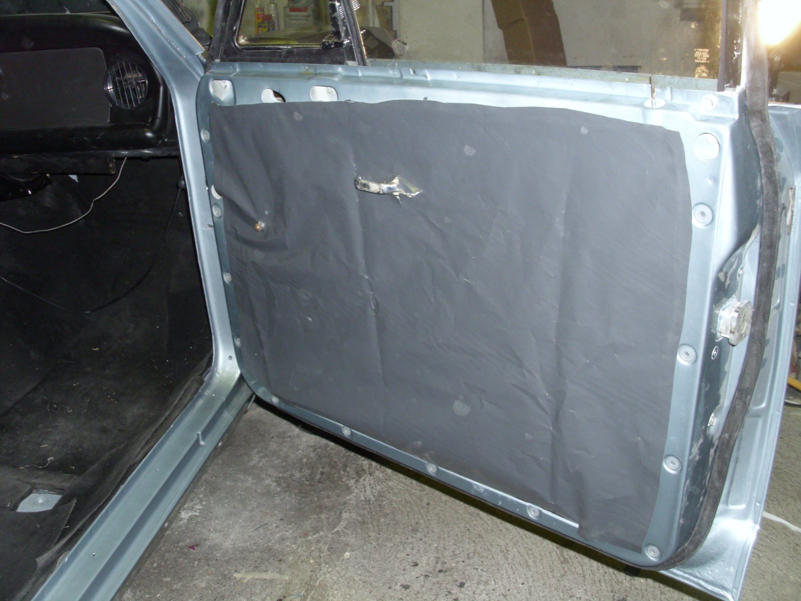

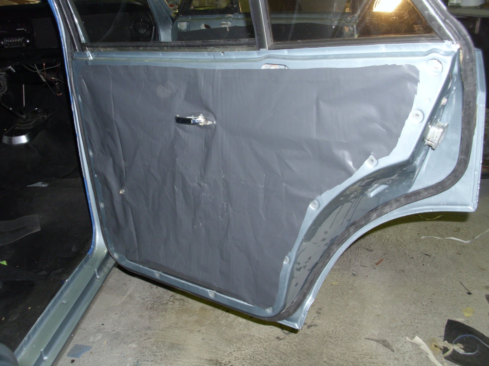

Die Fenstergummis sind an der Türverkleidung mit dran. Das ist so eine Art Filz, mehr ist an dieser Stelle von innen nicht. Die Türenn werden noch mit einer Folie beklebt bevor die Verkleidung drauf kommt. Ich habe mir dafür Karosserieschnur geholt https://www.autodoc.de/petec/13644977?g ... S8QAvD_BwE und mir eine dicke Bauplane zurecht geschnitten
