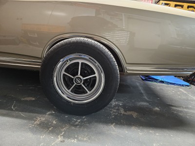

BenWainwright hat geschrieben: 10.12.2023, 19:10
sable hat geschrieben: 10.12.2023, 18:30 Welche Abmessungen und ET haben die SSF und wie sehen die aus?
Die Ats,sind ja 7X14, welche ET haben die?
Das sind die originalen StahlSportFelgen:
Die ATS haben ET10
Bei dem SSF weiß ich es nicht... vielleicht weiß das sonst jemand hier?
Ach, die originalen und ich dachte Mattig oder sowas in der Richtung. Falls du die Commodore Radkappen magst, könnte ich dir als Alternative eine 6x14 et 20 empfehlen. Passt bei der innenbelüfteten vorn. Bbs und Ronal gibt es auch noch, die du mit innenbelüftet fahren kannst.
Du meinst die Buick Rally Wheels? Hab ich schon gelesen, dass die passen.

Nee, wenn du die 6x14 Buick Rally Wheels meinst, die haben soweit ich weiss eine ET 0, das bringt dir im Vergleich zur ATS nicht mal 3mm. Eine 6x14 ET 22 bringt dir im Vergleich zur ATS fast 25mm mehr Luft zum Kotfügel.
Sehen so auf einem Auto mit innenbelüftet aus:
http://www.opel66-72.de/download/file.p ... &mode=view

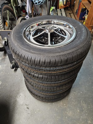

Heute die Felgen mit neuen Reifen abgeholt.
Die Bremse vorne noch umbauen, dann passt es...

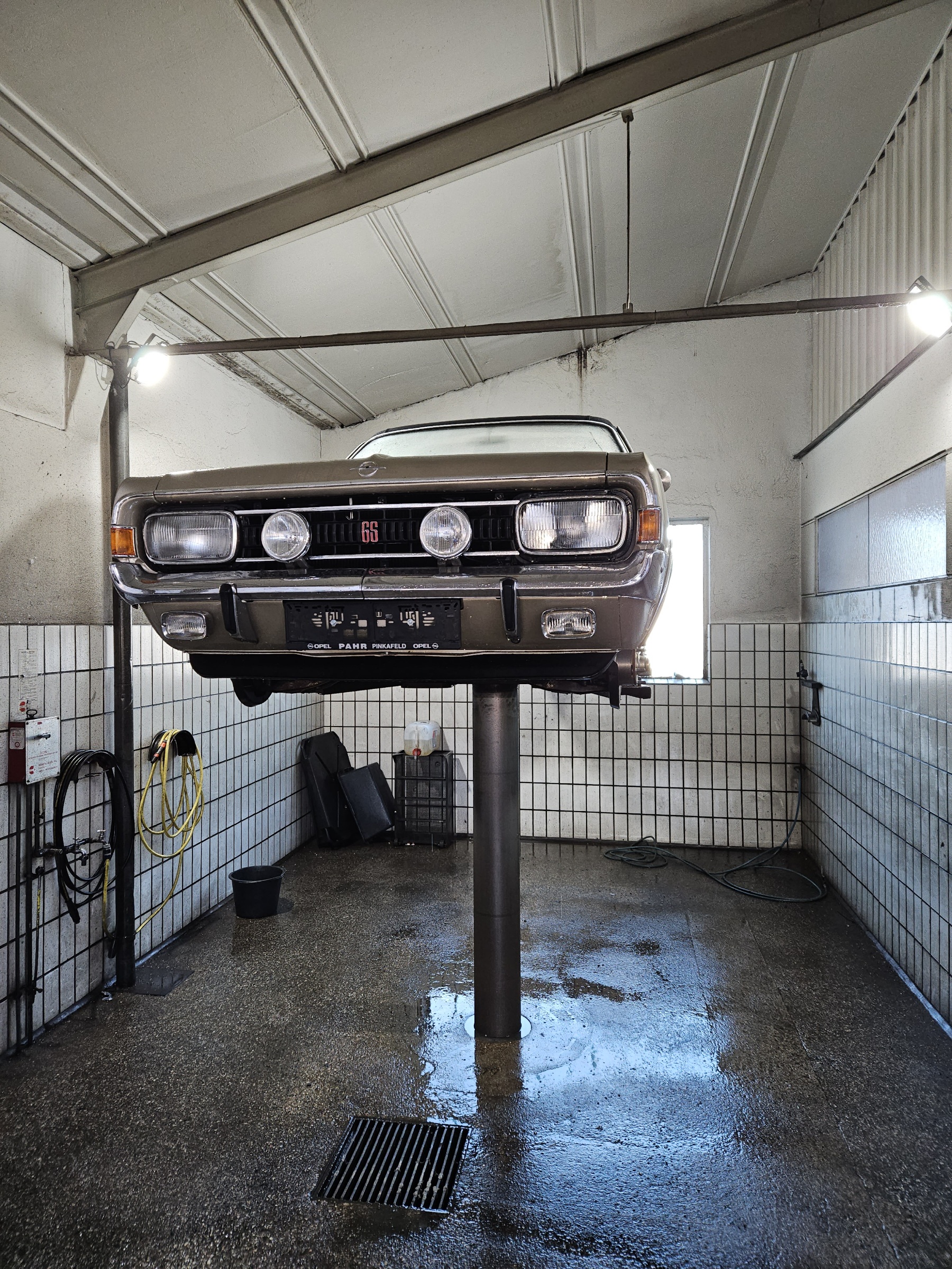

Habe das Auto zu meinem Cousin in die Werkstatt gebracht und wir haben die Bremse vorne auf original umgebaut.

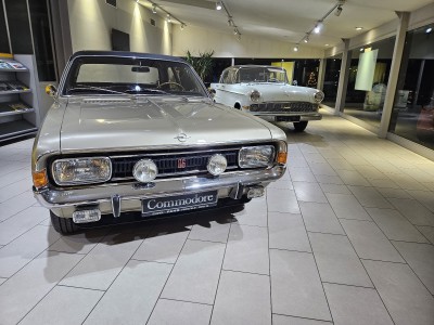

Nach einer Durchsicht fürs Pickerl (Tüv) dann den Commo in guter Gesellschaft im Schauraum "eingelagert" für die nächsten Wochen :wink:
Ein paar Teile muss ich noch besorgen und dann werden wir in nächster Zeit den Unterboden waschen, Getriebe raus und abdichten, Kupplung tauschen und dann steht einer ausgiebigen Testfahrt nichts mehr im Wege.

BenWainwright hat geschrieben: 18.12.2023, 21:45 Heute die Felgen mit neuen Reifen abgeholt.
Ich lasse die Gewichte immer innen dran machen.
Sieht unschön aus.
Beiträge: 15106
Re: Der Steirer und sein Commo A GS
Ich wuchte auch immer beidseitig. Habe damit bessere Ergebnisse eziehtl. Habe allerdings auch Radzierringe drauf bzw. bei schwarzen Felge ohne Rings male ich die Schwarz an.
Beiträge: 2530
the Brain hat geschrieben: 16.01.2024, 01:00 Ich wuchte auch immer beidseitig. Habe damit bessere Ergebnisse eziehtl. Habe allerdings auch Radzierringe drauf bzw. bei schwarzen Felge ohne Rings male ich die Schwarz an.
Ich lasse nur innen dran machen, noch nie Probleme gehabt.
Und von aussen sauberes bild
Beiträge: 15106
Alles möglich Carsten. Letzte Alu auffem Chevy war ne echte GM Felge von damals und die war innen mit Klebe Gewichten. So Lala, die Stahl die jetzt drauf ist dann auch innen geklebt, Naja. Jetzt ist die beidseitig außen gewuchtet, ist auf jeden besser geworden.
