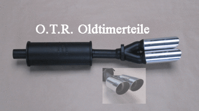

so etwas lässt sich doch auch anders stemmen....
Beiträge: 2244
Re: Abgasgeruch
buckrodgers61 hat geschrieben: 24.09.2018, 10:08 a_845e.gif

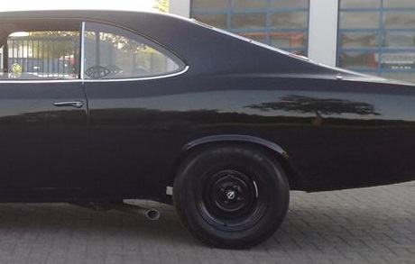

Ich hatte so einen drunter - mittlerweile habe ich ja nen Eigenbau. Aber die Sache mit dem lästigen Geruch habe ich bei beiden. Fazit ...... die Doppelflinte wird wohl nichts daran ändern.
Re: Abgasgeruch
Adrian hat geschrieben: 24.09.2018, 12:13 Ich hatte so einen drunter - mittlerweile habe ich ja nen Eigenbau. Aber die Sache mit dem lästigen Geruch habe ich bei beiden. Fazit ...... die Doppelflinte wird wohl nichts daran ändern.
.....ggf. ist das Doppelrohr bei dem etwas länger....ich hatte den vor Jahren mal drunter.....aber ich hatte nie diesen Geruch ....also weitersuchen.....
