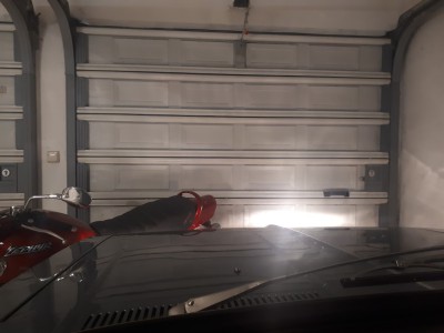

Und Gott sprach, es werde Licht und die Franken hatten bereits die Kabel verlegt! :mrgreen:
Super Lichthupe hat mein Vehikel nun :). Allerdings fehlte nicht nur die Wippe, sondern am Hebel auch noch eine Feder was die Wippe betätigt. Eine Feder von einem Kugelschreiber passt exakt in die Ø4mm Bohrung. :D
