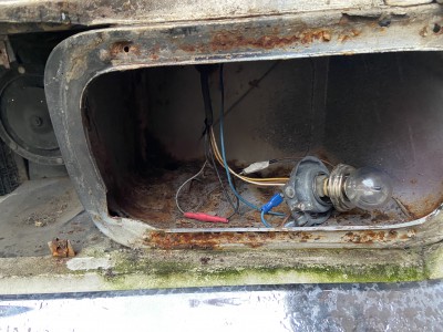

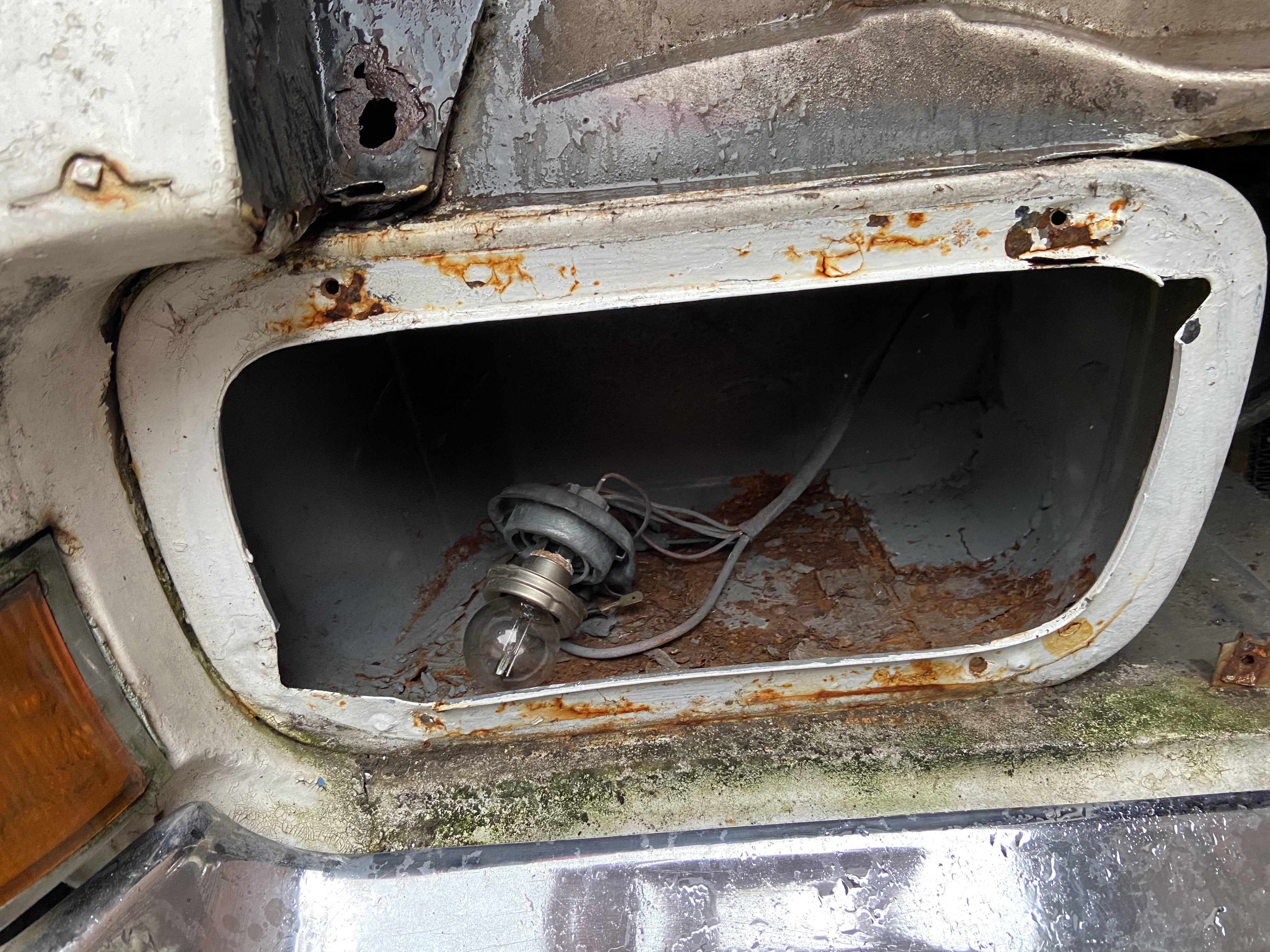

Und die Lampentopf-Foddos für Brender :D
Fahrer Seite
Fahrer Seite
Beifahrer Seite
Beifahrer Seite

Jaaa.....eventuell leichte Ansätze von Flugrost....kann man rauspolieren... :mrgreen: Das moosgrüne....ist das der Originallack der jetzt wieder durchschimmert...??? :icon_huepfend_01
Naja....schon schlimmeres gesehen.

@AmberEyedDog Ein Lampentopf hat unten bereits ein Blech bekommen, eher ungewöhnlich an der Stelle.
Interessant bei den Lampentöpfen ist immer der obere Teil, also Fotos mehr nach oben gerichtet wären gut!
Re: Alte Liebe rostet (nicht)!
egal....Lampentöppe müssen raus bzw. Neu...der Gammel wird halt auch mit viel Zureden nicht schöner :mrgreen:
so, wie die aussehen, ist einiges an Arbeit dran...oder eben ne komplette Front....war da nicht vor kurzem ein Superduperangebot...Front & Heckblech...
...ich fand es vortrefflich....muss aber jeder für sich entscheiden....hab bei meinen Dauerläufer ja auch versucht wieder Struktur reinzukriegen...hätte auch geklappt...aber das ist ne andere Geschichte....da wären sicherlich (da ich selbst nicht schweiße) so an die 8 K reingeflossen...dann hätte er immer noch Nackt dagestanden....Farbe muss ja auch drauf....auch wenn man sie nicht sieht :lol:
