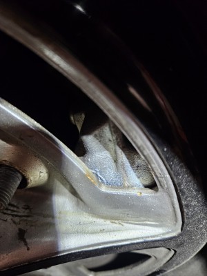

Darauf will ich hinaus Timo, irgendwas ist seltsam an dem Umbau. Länger als die M10 in 24mm habe ich seinerzeit nicht gefunden bei allen Umbauten und deswegen hats auch den Versatz bei den Befestigungsgewinden in der Nabe den man gut sehen kann auf deinem Bild. Also das ist nicht bündig mit der Nabe. Könnten aber einfach auch andere Schrauben sein in eventuell 35mm Länge.
Aber was willste da abdrehen. Dann passt der Sattel nicht mehr....?
Re: Der Steirer und sein Commo A GS
Wie ich geschrieben habe, die original Commodore A Radnabe an der Auflagefläche zur Bremsscheibe um einen Zentimeter abgedreht, damit die Scheibe passt. So hast du keine Spurverbreiterung, aber damit das Schleifen der Felge am Bremssattel.
Warten wir mal ab bis das Foto kommt und evtl. gemessen wurde.

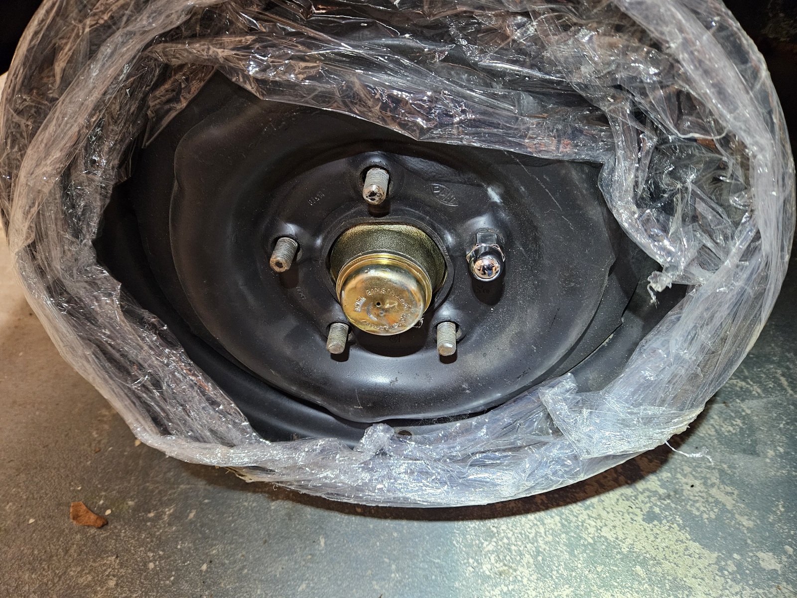

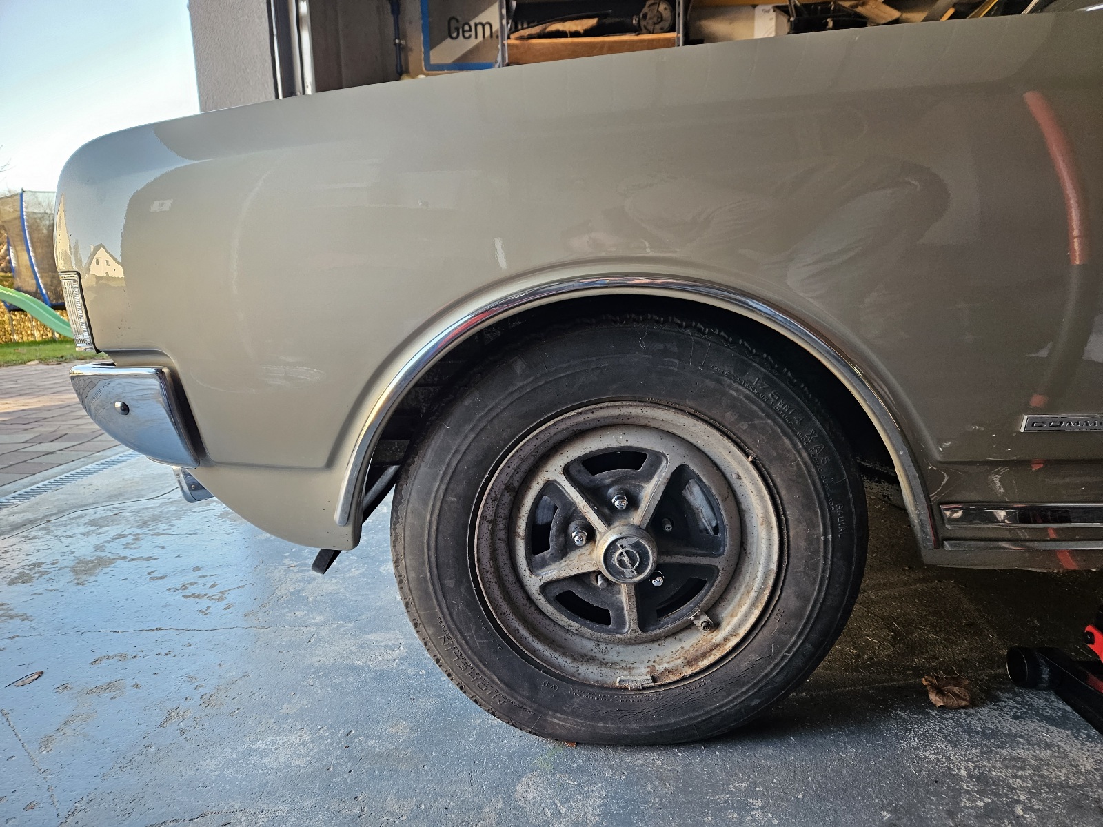

sable hat geschrieben: 10.12.2023, 18:30 Welche Abmessungen und ET haben die SSF und wie sehen die aus?
Die Ats,sind ja 7X14, welche ET haben die?
Das sind die originalen StahlSportFelgen:
Die ATS haben ET10
Bei dem SSF weiß ich es nicht... vielleicht weiß das sonst jemand hier?
