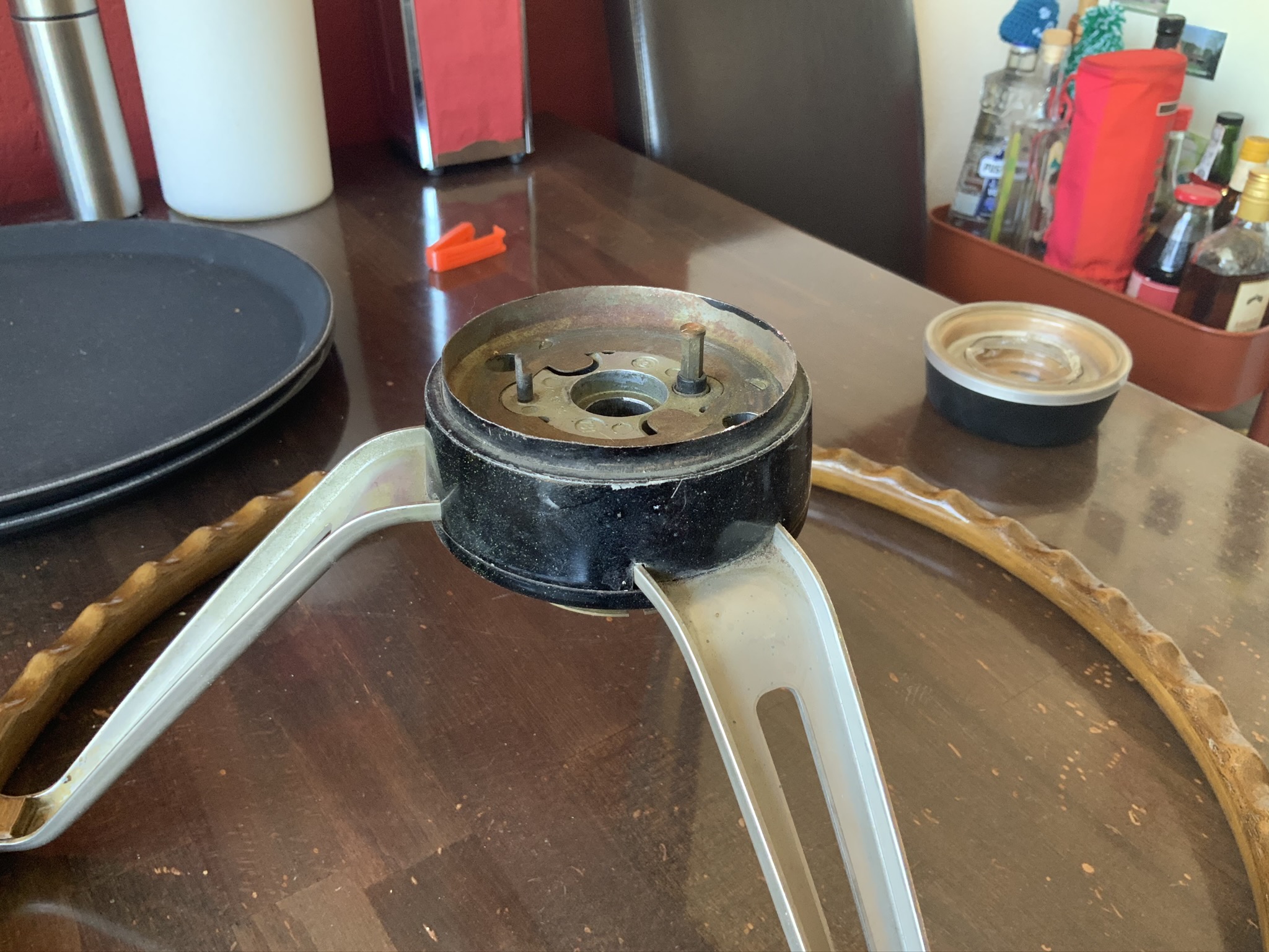

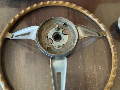

:shock: …ich fahre ein geschlitztes nun schon seit Jahren….aber sowas - diese Rißbildung, hats nicht….vor ca 2 Jahren noch eins verkauft…mit Nabe…sah aber auch um Welten besser aus….

Total abgegriffen und in einer Ecke löst sich das Plastezeugs. Klar kann man sowas richten, aber ob das dann einen Einkaufspreis in der Dimension mit einer unkorrekten Nabe rechtfertigt?
By the Way, zu den frühen Lenkräder gehört ein Hupknopf mit verchromtem Ring und nicht Silber lackiert. Also so glänzend wie die Multithermdüsen bzw. die Drehblenden dafür.
