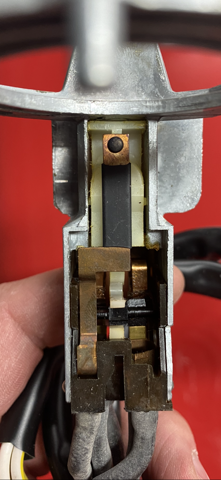

Kannst du mal in einen von deinen Steckern rein fotografieren? Das ich mal sehe ob da was fehlt?

Jetzt ernsthaft? :lol: :mrgreen: vielleicht hat ja jemand anderes noch ein Bild davon? Mich würde ja erstmal nur interessieren ob wirklich was fehlt...

@ Sebastian:
In deinem Schalter fehlt der Kontakt für die Lichthupe, der Abblendlicht/Fernlicht-umschalter ist da.

Dachte ich mir. Sieht gebrochen aus. Jetzt noch n Bild wie es eigentlich aussieht wäre was. Vielleicht kann ich was feilen :wink:

Ich kann kommendes WE Mal nachschauen, ob ich nicht so'n Teil rumliegen hab.

Da gibt es anscheinend auch 2 Varianten, an meinem Abblendschalter ist kein roter Stecker, der Kunststoff ist braun, und ist mit 2 Nasen und einem Stift gesichert.
Beiträge: 11910
Re: Lichthupe
Meiner ist auch eher braun. Aber deiner sieht irgendwie ganz anders aus? Oder täuscht das? Der ist so länglich? Und die Halterung für die Schaltzungen ganz oben habe ich auch nicht...

Brender hat geschrieben: 31.05.2021, 12:38 Meiner ist auch eher braun. Aber deiner sieht irgendwie ganz anders aus? Oder täuscht das? Der ist so länglich? Und die Halterung für die Schaltzungen ganz oben habe ich auch nicht...
Ja, der ist auf jeden Fall anders. Ich kann bei Gelegenheit noch mehr Fotos machen.

Habe mal ein paar Fotos gemacht, sollte die ab FgstNr Version sein
Beiträge: 11910
Re: Lichthupe
Bei mir ist das völlig anders... :roll:

Also wirds zwei Hersteller geben für die Sicherheits Lenksäule. Deins ist geschraubt Seb? Wusste gar nicht das es sowas auch hat. Ich dachte ist genietet.

2 kleine Kreutzschlitz schrauben. Und ich hole mit dem Stecker alles elektrische raus. An der Säule bleibt dann wirklich nur der Hebel dran...
